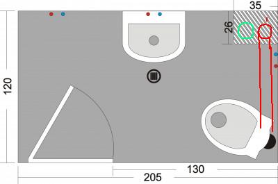

Rumen Iankov написа:
А къде се намира тръбата на мръсния кана ф110 :?:
зад тоалетната чиния на схемата - една голяма черна точка :)
Е тогава много трудно ще преместиш тоалетната в другия край на банята.Или трябва да вдигнеш нивото на пода с 12 см ,за да можеш в него да пуснеш тръбата ф110 за тоалетната.

Според мен така е направено - в червено канализация, ако в "куфара" има и тръба за вентилация(в зелено) мисия става невъзможна.

Ей тука http://rumen1972.snimka.bg/daily/banya- ... 3.17088471
местих една тоалетна,но доста се вдигна нивото.
С къртене няма ли да стане? Подът е с мозайка.
Мръсният канал е точно зад тоалетната чиния и слиза директно към долния етаж. В куфара са само тръбите за топлата и студената вода. Тръбата за вентилацията е в другия край на "голямата" баня (зад вратата).

Може да стане ,но ще се вдигне още нивото на пода.
jekasus - майстор
Освен комшията отдолу не се навие на преместване на тръба. :-D
