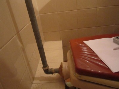

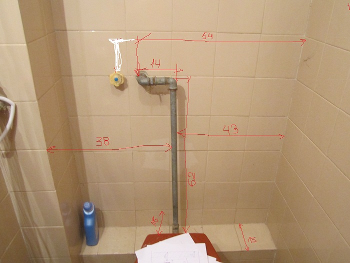

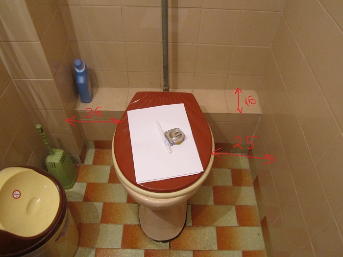

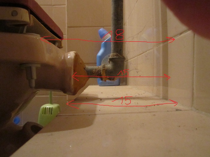

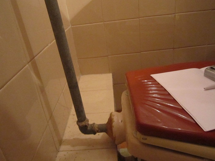

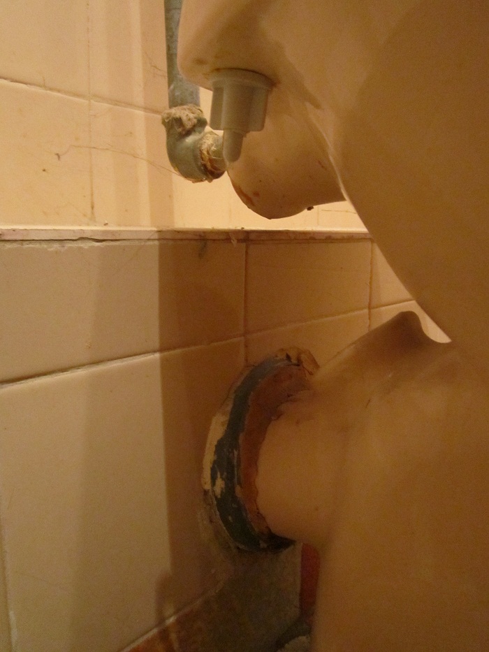

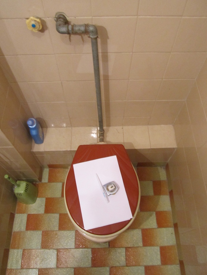

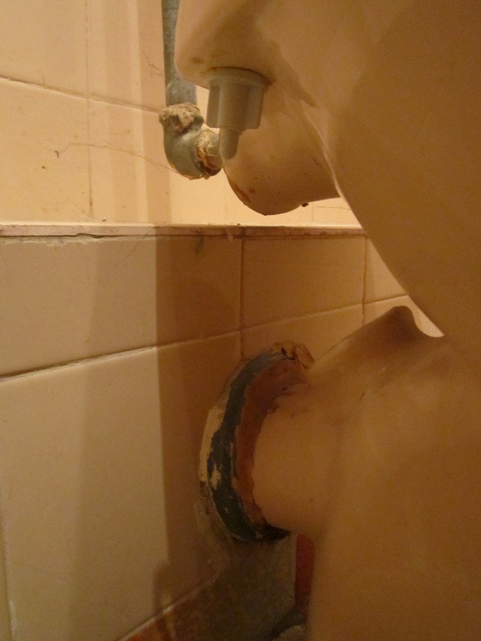

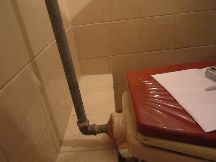

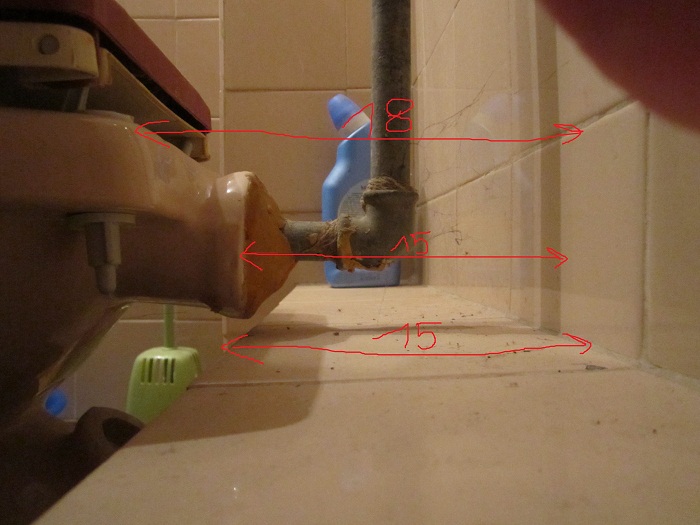

Сега кенефа е монтиран през далечната 1984-1985г на вилата, и заради земетресението се напука клекалото, и искам да го сменя с нов със моноблок или на отделни модули :? И тук съм постнал снимки със размерите и отстоянията и да ми кажете дали да се монтира клекалото на мястото на стария заедно със казана или да дръпна по-напред,до вратата има още 48 см преди да се блъсне в нея :lol:
jekasus - майстор
Това кранче ще е за пускане на водата? Ако е така, взимаш моноблок, който ти хареса, тая метална тръба я отвиваш и в Металекса :-D на нейното място един(едно :? ) нипел-коляно и мека връзка за казанчето. Г.......приемаща гофра :-D какво става за твоя случай, избора е голям сега - http://santehnikaplus.ru/otvodygofry-c-45.html

Да,но се колебая дали да бъде отделен казана от клекалото или да е цял моноблок :? Ако клекалото се строши ,да мога да го сервизирам без да пипам казанчето например...

Сачми ли акаш? Залепваш го със санитарен силикон или полиуретанова паста и дори не трябва да слагаш дюбели(ако искаш и тях ги сложи) и няма умиране, освен да направиш някаква беля. Едно време ги пълниха циментов разтвор и парчета тухли и ги залепваха на същия разтвор и оттам идваха проблеми.

От 12 години произвеждам тоалетни чинии казанчета и мивки от санитарен фаянс.
за твоя случай най добрия вариант е тоалетна чиния „Сингъл“ т.е малка с хоризонтален сифон за чиста вода и хоризонтално задно оттичане струват около 50-60 лева говоря за тоалетна 4иния с добро отмиване има и за 32 лева индийско производство с тънка глазура,а за казанче бих ти препоръчал севлиевско на „Никипласт-М“ пластмасово е но е с мнг добро ка4ество с бутон за 3 и 6 литра и доста добри фитинги и шумоизолация.

И аз препоръчвам с отделно пластмасово казанче. Ако можеш го монтирай по-високо както слагаха старите чугунени. Така водата получава необходимата скорост за отмиване и е нужно много по-малко количество.
kaspar4o82 - специалист
височината нема никакво значение важно е водата от казанчето до чинията да се движи по гладка повърхност и е важно самия сифон в тоалетната.И на 3 метра да го качиш ако от фитинга на казанчето водата влиза в гофриран гъвкав маркуч нема да ти отмива както трябва
