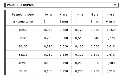

Сега да ви питам поставил съм 70 кв. гранитогрес 60/60 в коридори и всекидневната. Колко фугин трябва да взема, както и за 20 кв. на терасите. В магазините идея си нямат
jekasus - майстор
С каква фуга и какъв размера на плочките на терасата?
От сайта на Вебер - като сложиш 1 кг в повече.
