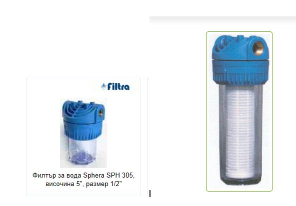

Здравейте! Питането ми е какъв филтър е най-удачно да сложа между спирателния кран и водомера, така че целият входен дебит да бъде пречистен. Говоря за София. Ако закрепите една марля на чучура след аератора много бързо ще се убедите за какво иде реч.Случайно видях месингови У-образни филтри. Не знам те удачни ли са за полипропиленовите инсталации. И трябва ли да слагам филтър и на щранга за топла вода? Благодаря предварително за всяко компетентно мнение!!!

* най-добре е един за цялото жилище т.е. някъде след водомера и възвратната клапа
** финните филтри водят до загуба на налягане, така че внимавай за данните към тях

от доста време ми се въртят в главата ето тези филтри за вода:
Мисля, че е доста добре да имаш това инсталирано (предпазва всички навързано на студения кръг -от тоалетното казанче до човека).
Но ме притеснява - какво правим, ако се пръсне буркана (знае ли се какво ни мисли ВиК) и ни няма в къщи?
Изглеждат обемисти-трябва да има място в куфара и съответно достатъчно голям ревизионен отвор...
Ако някой има опит -нека си каже мнението?

Може да се пръсне само при замръзване. ВиК няма как да вдигнат налягането - трябва да сменят помпите , за разлика от ЕОН и другите ЕРП, които могат да ти пуснат опасно високо напрежение
