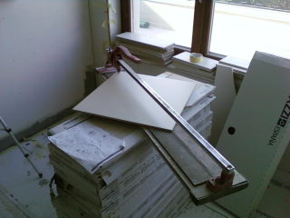

С тия размери сигурно ще имаш проблем с калибъра.Инак с диамантина за водно рязане се режат. :cool:
Здравей,
Съвет ми е да си вземеш по-сериозно лепило, защото 62,2 см плочка си е тежичка.
Нека е клас С2 и да е еластично. Най-добре на weber флекса, по-добър е от ceresita 12 и са на една цена.
Още нещо - фугите също е добре да са поне 3 мм и фугиращата смес да е по-добра.
Иначе плочките са супер :)
http://www.youtube.com/watch?v=K7iV-qrh ... re=related :? :lol:
Аз пък така :-D

Tи така , амъ аз говоря за тва :cool:
Иначе така , всеки знае
Ама точността къде е :?

То и аз се замислям за една такава малка машинка, че понякога звяра няма смисъл да го мъкна заради дребни работи.
Иначе казах как да отреже тези няколко плочки, правих го преди да взема тази китайка и след няколко настройки и друг резец се представя прекалено добре и не изпитвам никаква нужда от по-скъпи машини.

Плочките наистина са супер на външен вид. Придават нежно усещане...Когато променяш позицията си спрямо тях-има ефект на промяна на нюанса на цвета. Само не знам дали тази фирма Alcalaten е сносна и да не се окажат прекалено крехки...
Замислих се и за коментара на Владо...нямам пари за да пратя жена ми на почивка :-). Да, плочките са големи...по скоро дълги (62,2, см). Ако се спрем на тях мисля да ги слагам вертикално, т.е. ако целя височина 2.5 м ще са ми необходими 4 плочки.Първия ред над кърпежа ще го започна от 60 см, за да имам 2 см за евентуално рязане в случай на нужда...дотук накакви грешки?
Относно рязането им-ако плочата ще се застъпва от друга-въобще не се замислям и карам с флекса, ама ако плочката е тази, която ще застъпава-тогава трябва хубав прав срез без отчупване на глазурата... Вие хубаво си мерите машините, ама аз нямам такива. Ще пробвам това, което Jekasus предложи-да извадя резеца и с помощта на по дълъг нивелир или алу мастар да направя линията на среза...Само не знам дали ще мога да окажа необходимия настиск за да се получи...
