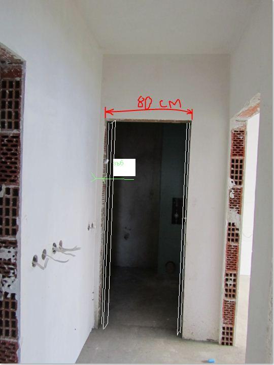

Ей този зъб от лявата страна на отвора трябва да може да поеме перваза :axe: Имаш да намалиш отвора с 6 см.? Слагаш два вертикални мастара от вън един и отвътре още един на всяка от страните. Отвесираш ги и ги закопчаваш с две скоби(стеги).После със силен вароциментов разтвор измазваш м/у мастарите. Може да понамокриш преди мазилката. Като стегне р-ра махаш мастарите и отвора ти е готов. :wink: :roll: Напълни от двете страни по 3 см.
jekasus - майстор
vrata na banq.JPG (39.15 KиБ) Видяна 7113 пъти
Ако не ти се маже или не можеш, лепваш по две ленти гипскартон с лепило за гипскартон, за да стесниш отвор, за да избегнеш такъв пълнеж.

Сега ми стана ясно. Та значи за за 70 см врата мога спокойно да намалия светлия отвор от 80 на 74 см???
Ще видя как ще го направя.
maistor-sm - специалист
Външният размер на касата ти е 70см.На теб ти трябяа отвор 74см.,за да влезне спокойно касата и да имаш по 2см.от двете страни за пяна. :)
