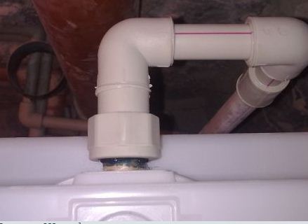

Лазаре,
това тука ПП холендър ли е?
pp holendyr.JPG (21.38 KиБ) Видяна 9916 пъти
Последна промяна от ivanvasilev1970 на нед юли 22, 2012 6:58 am, променено общо 1 път.
LazarGanev - "Велик майстор"
Не, това доколкото виждам е обикновен преход без холендър
ivanvasilev1970 - специалист
LazarGanev написа:
Е как е стегнато тогава?Първо е стегнато и после запоено?...
LazarGanev написа:
Точно.
Амо ако се наложи да се разглоби...или да се дозатегне...
Реже се тръбата, после муфа :wink:
