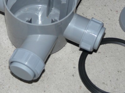

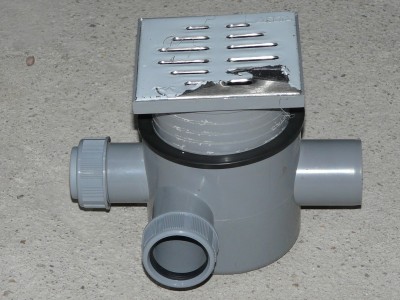

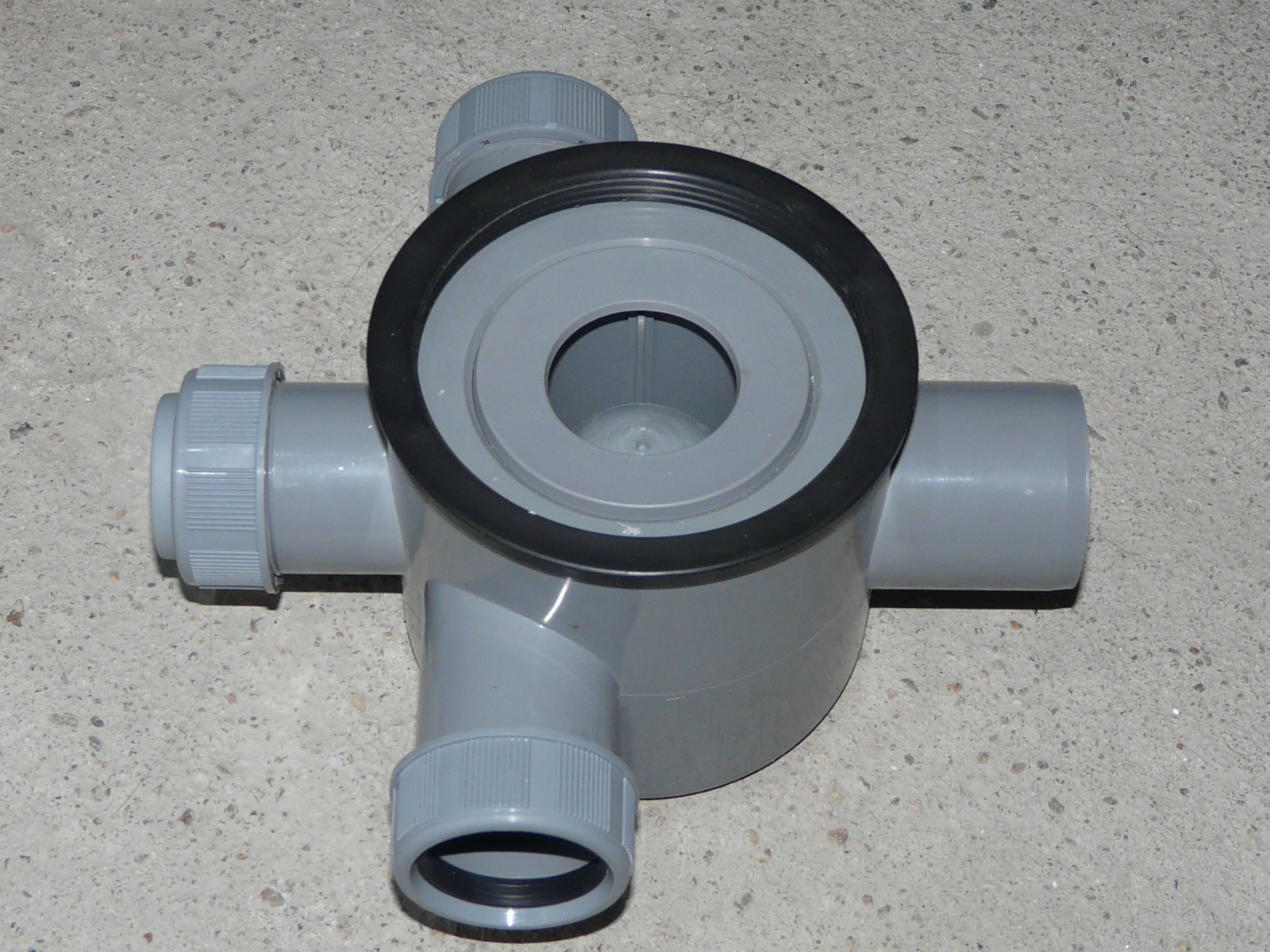

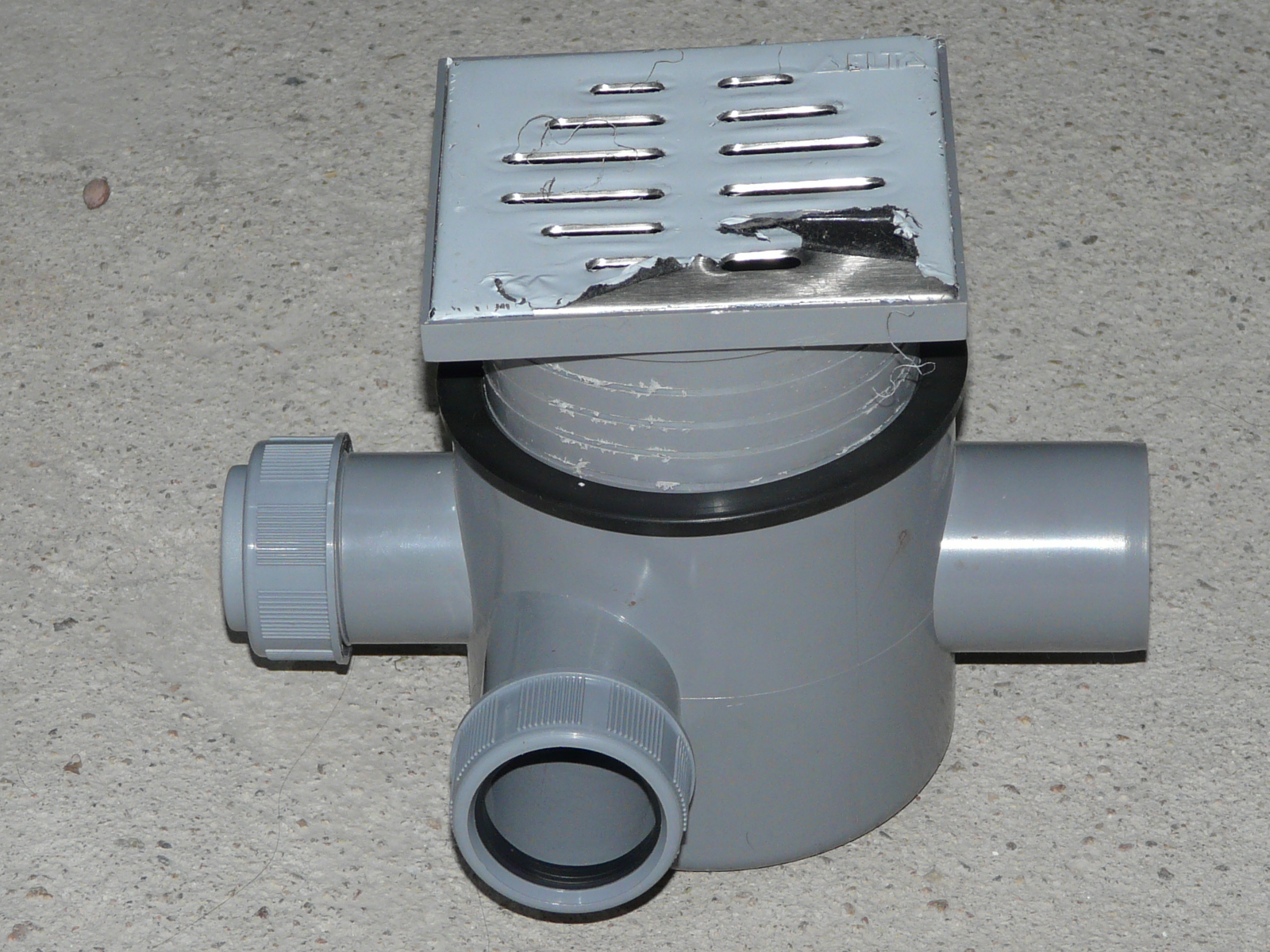

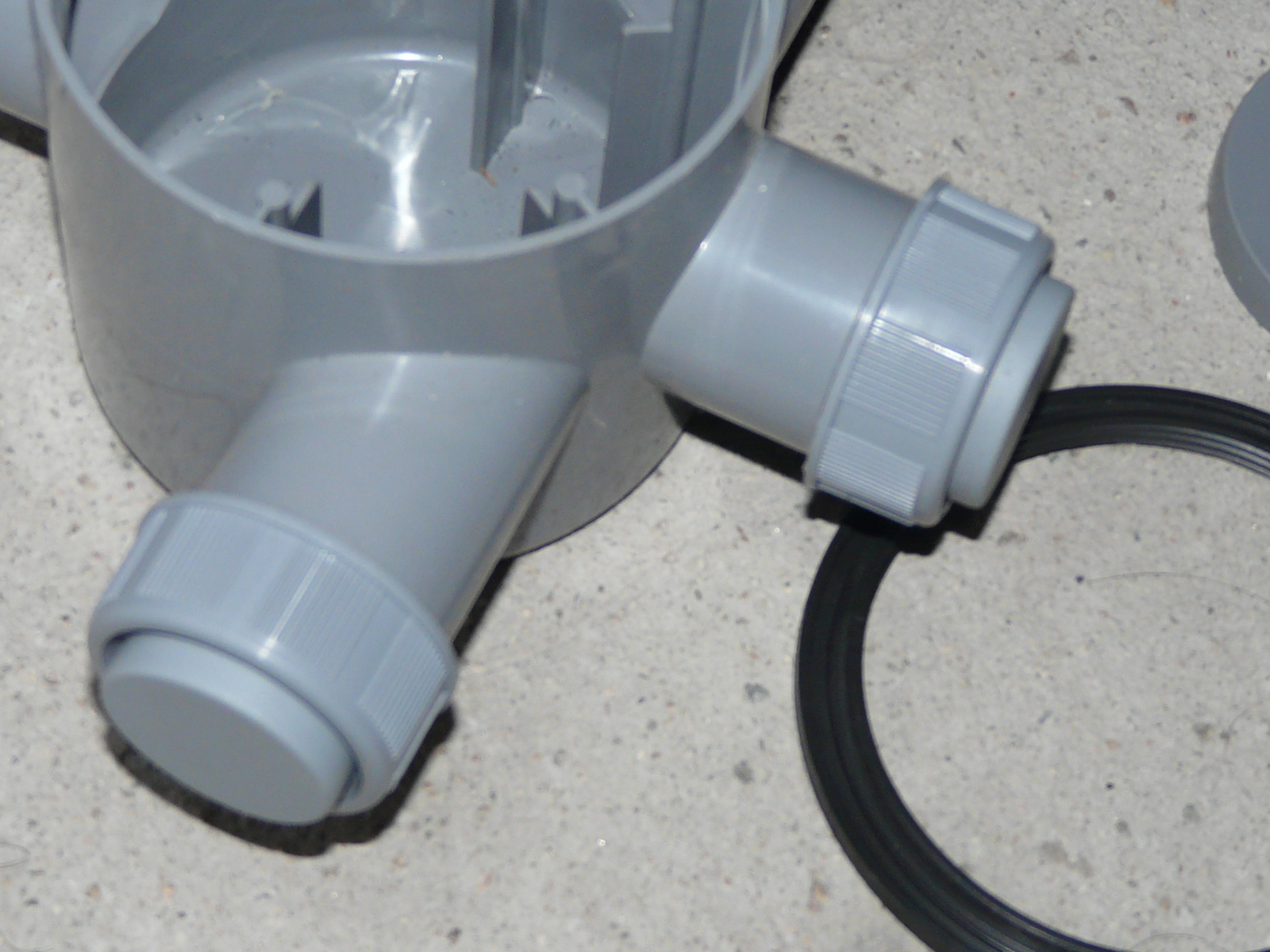

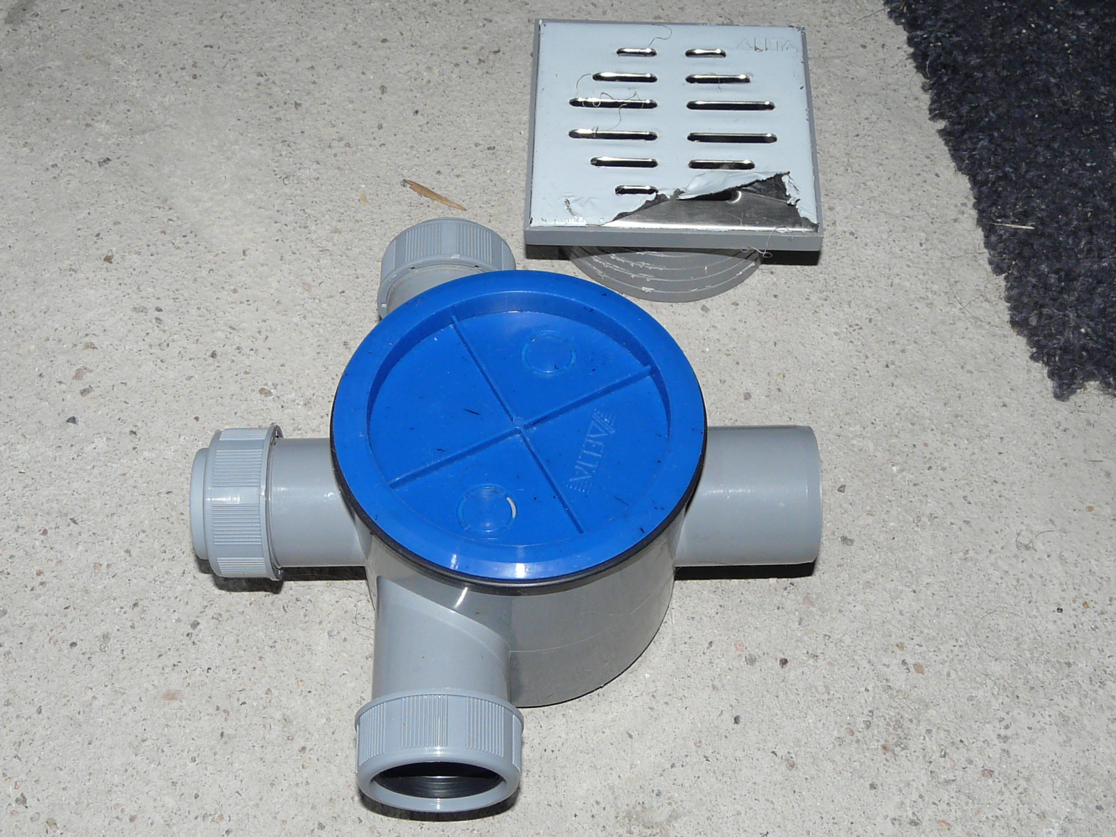

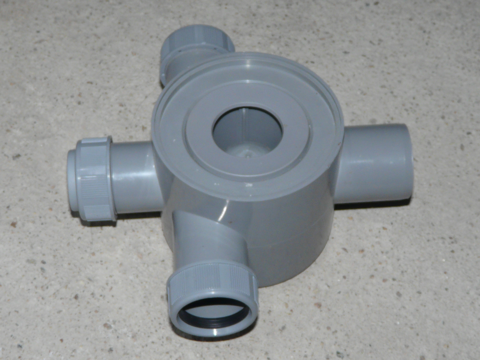

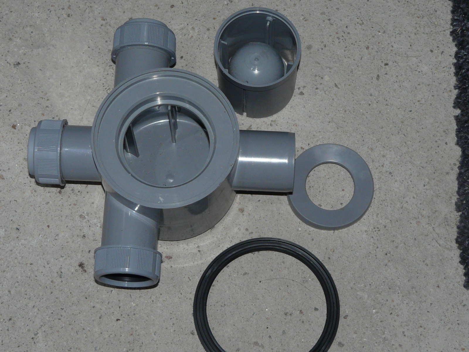

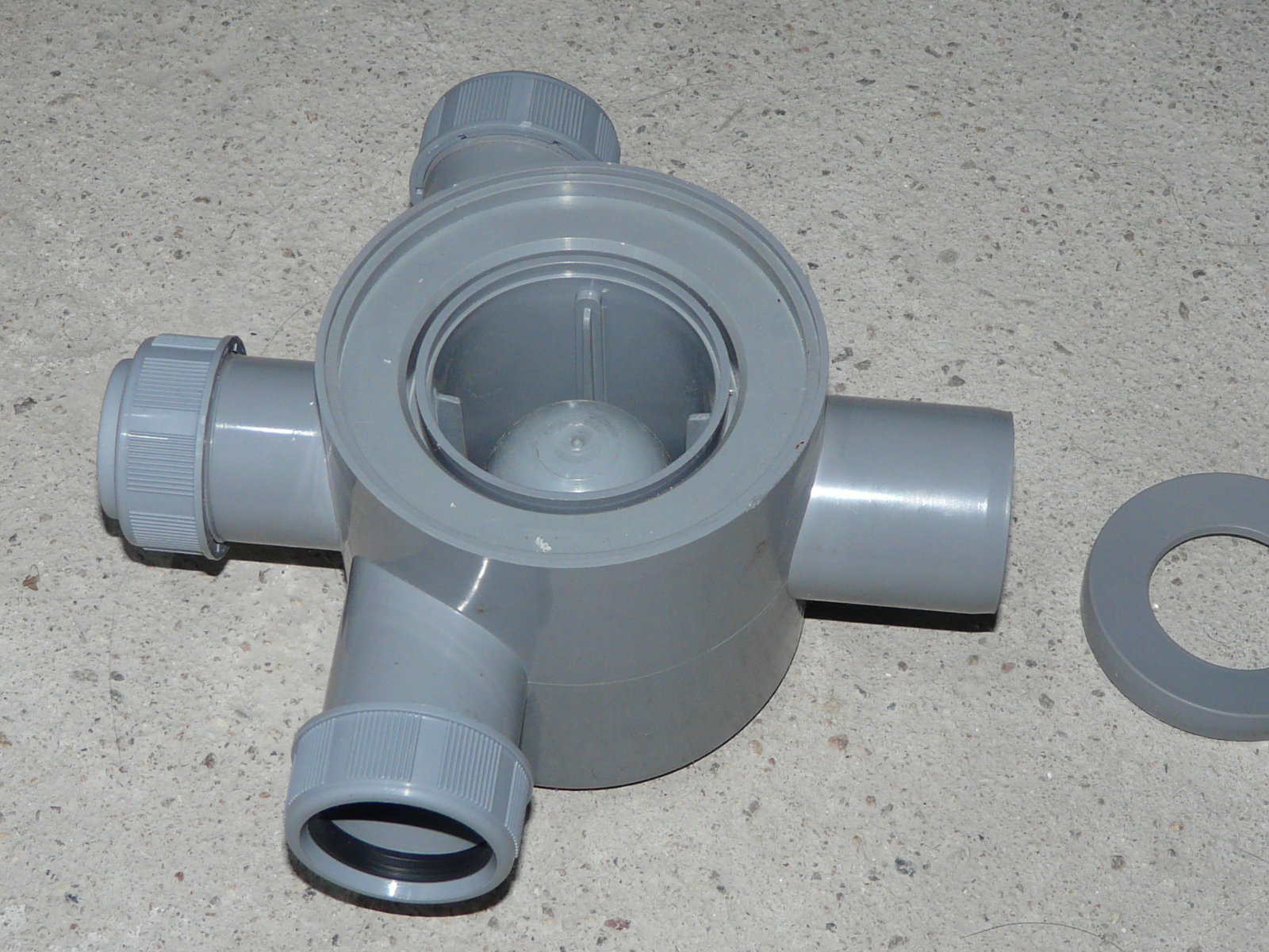

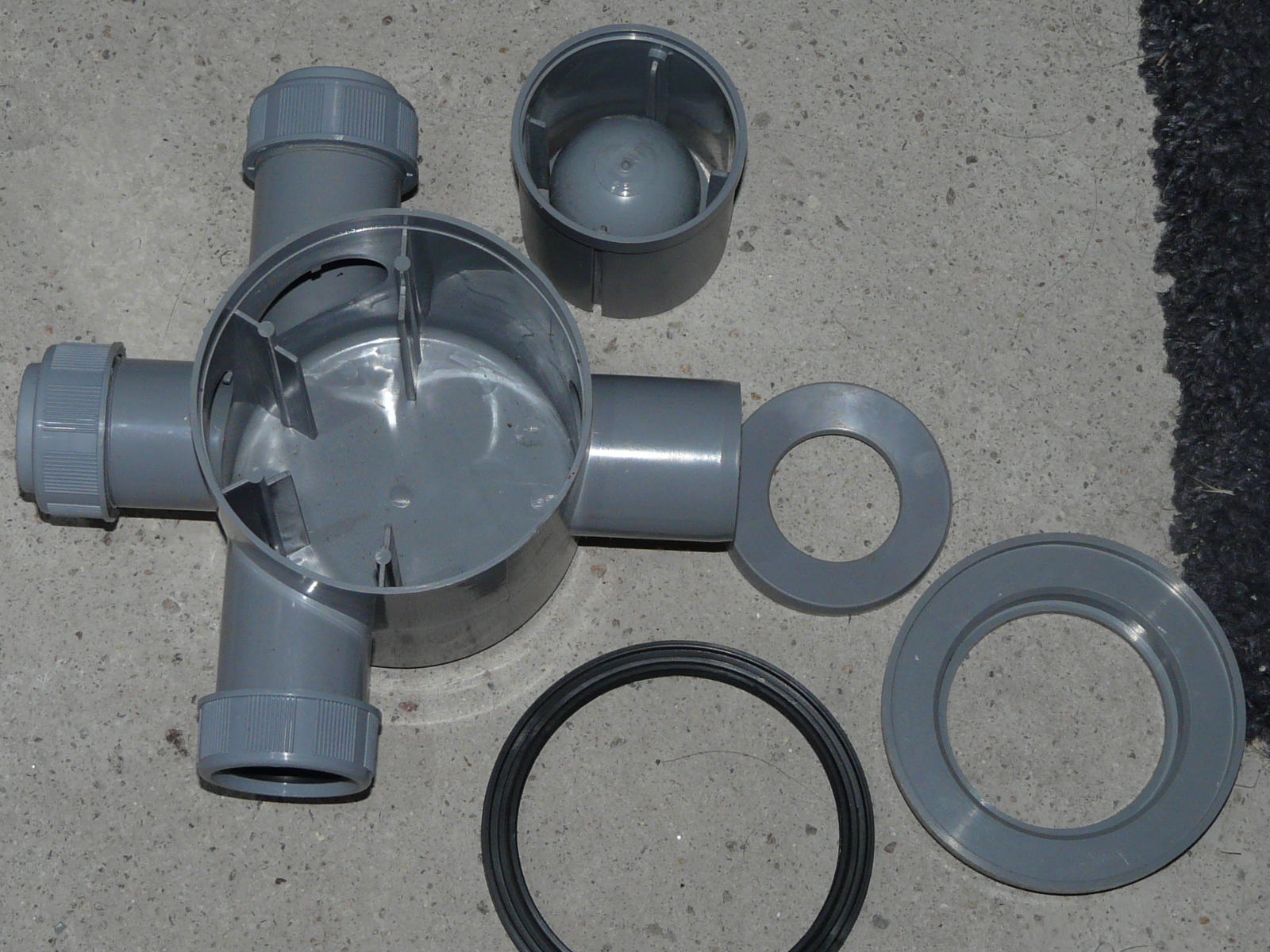

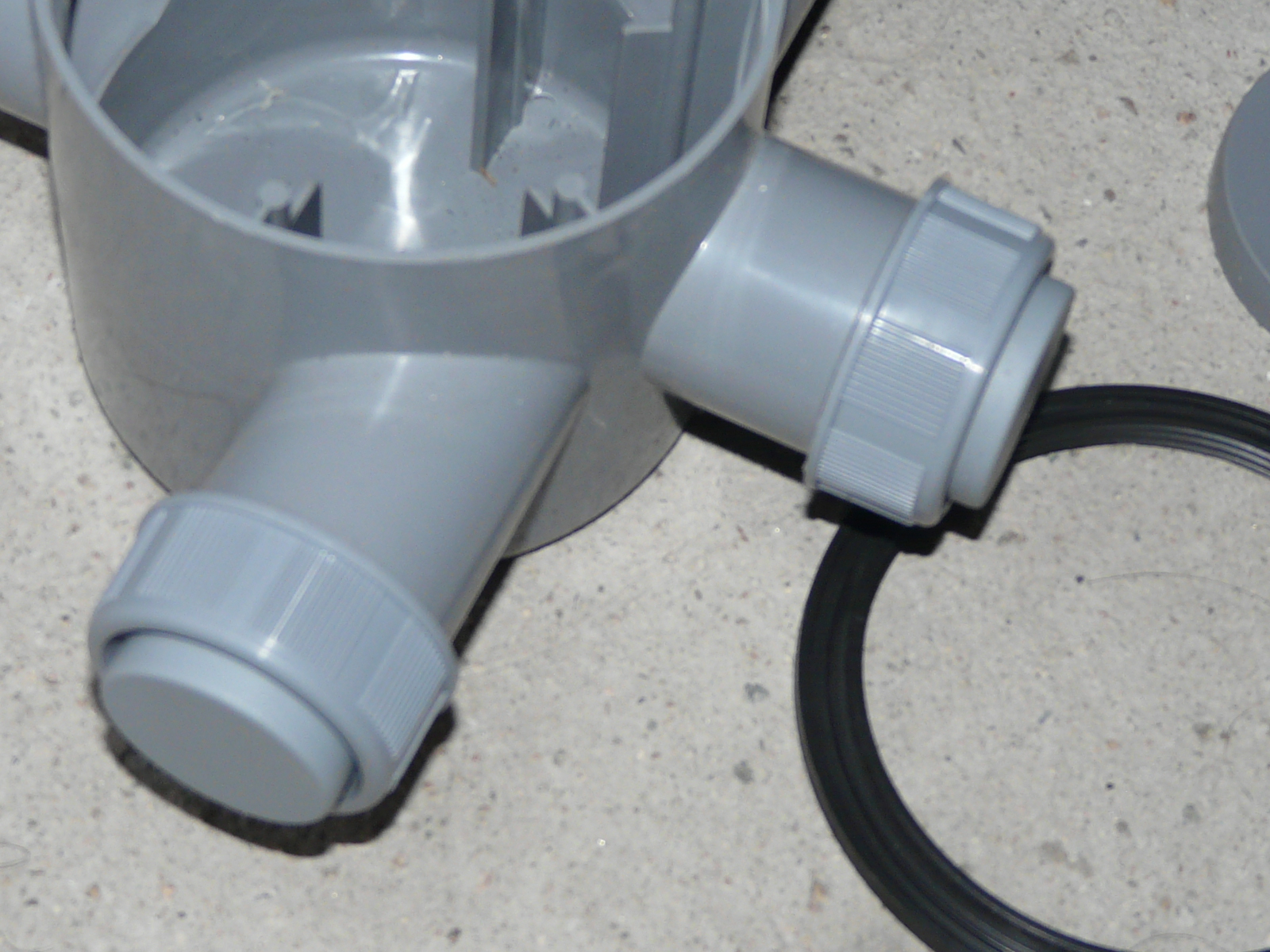

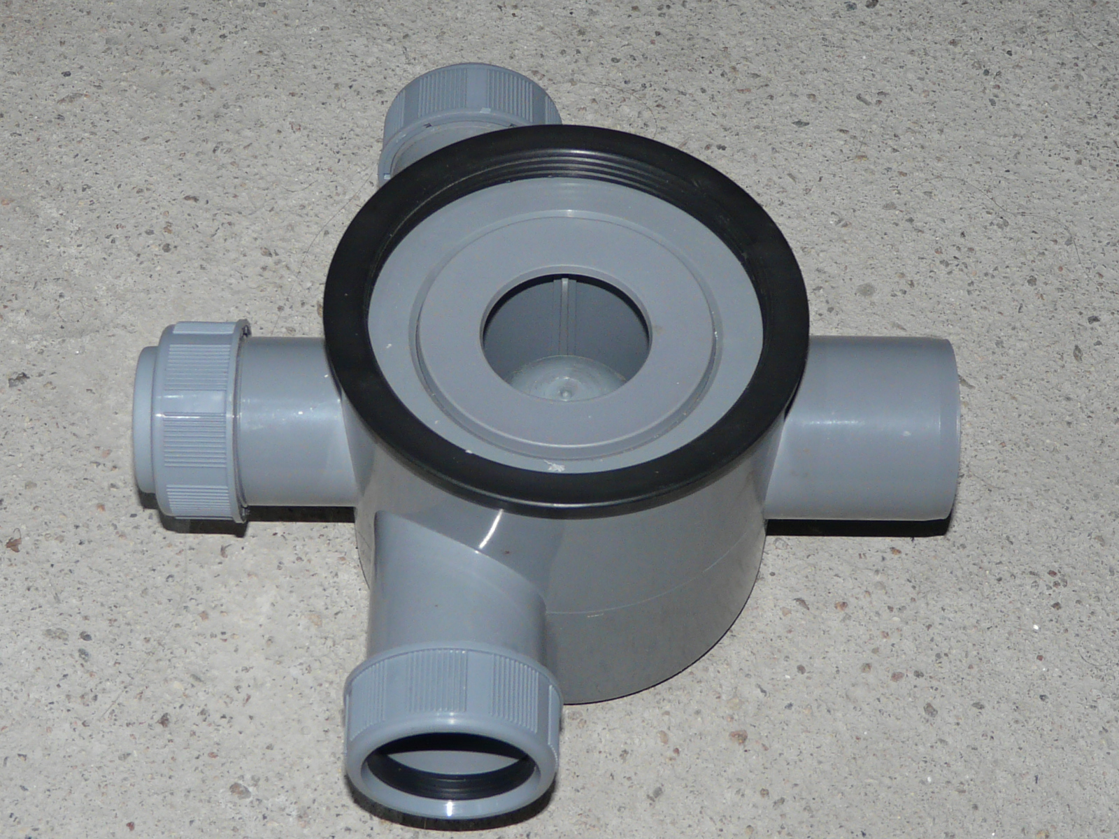

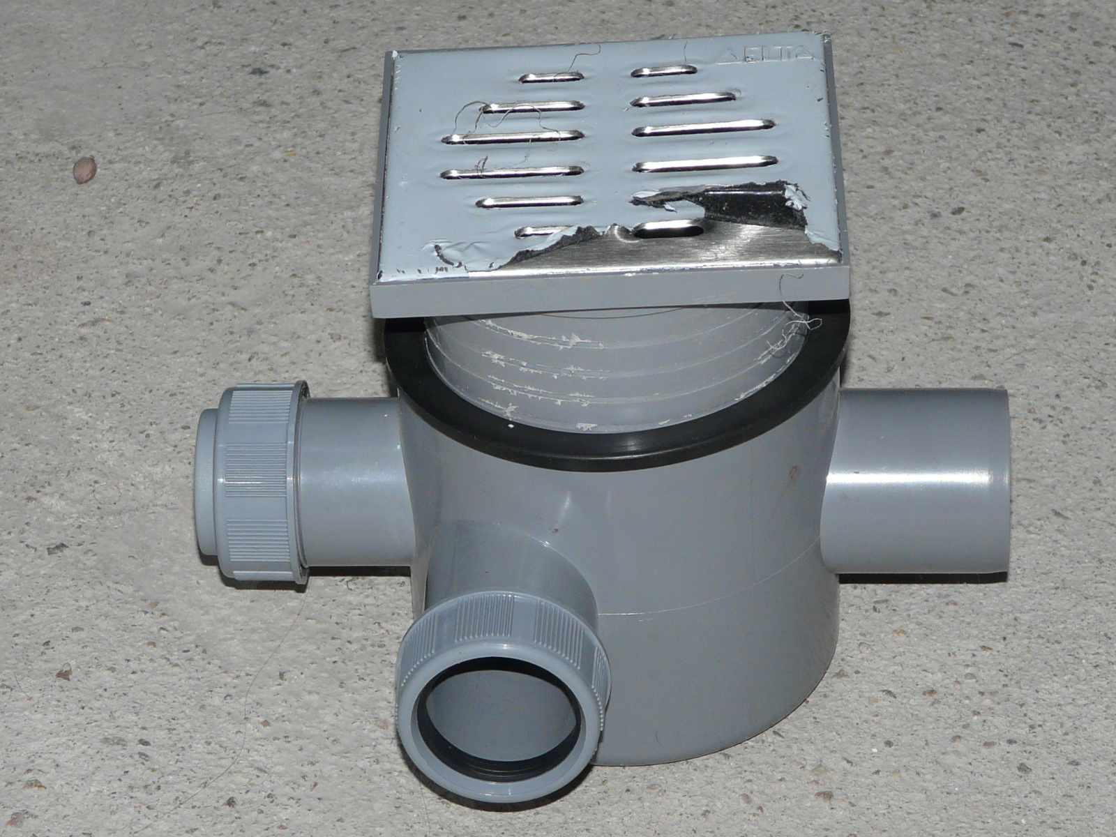

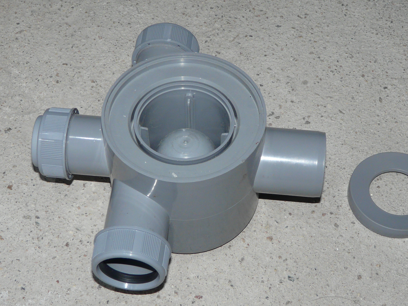

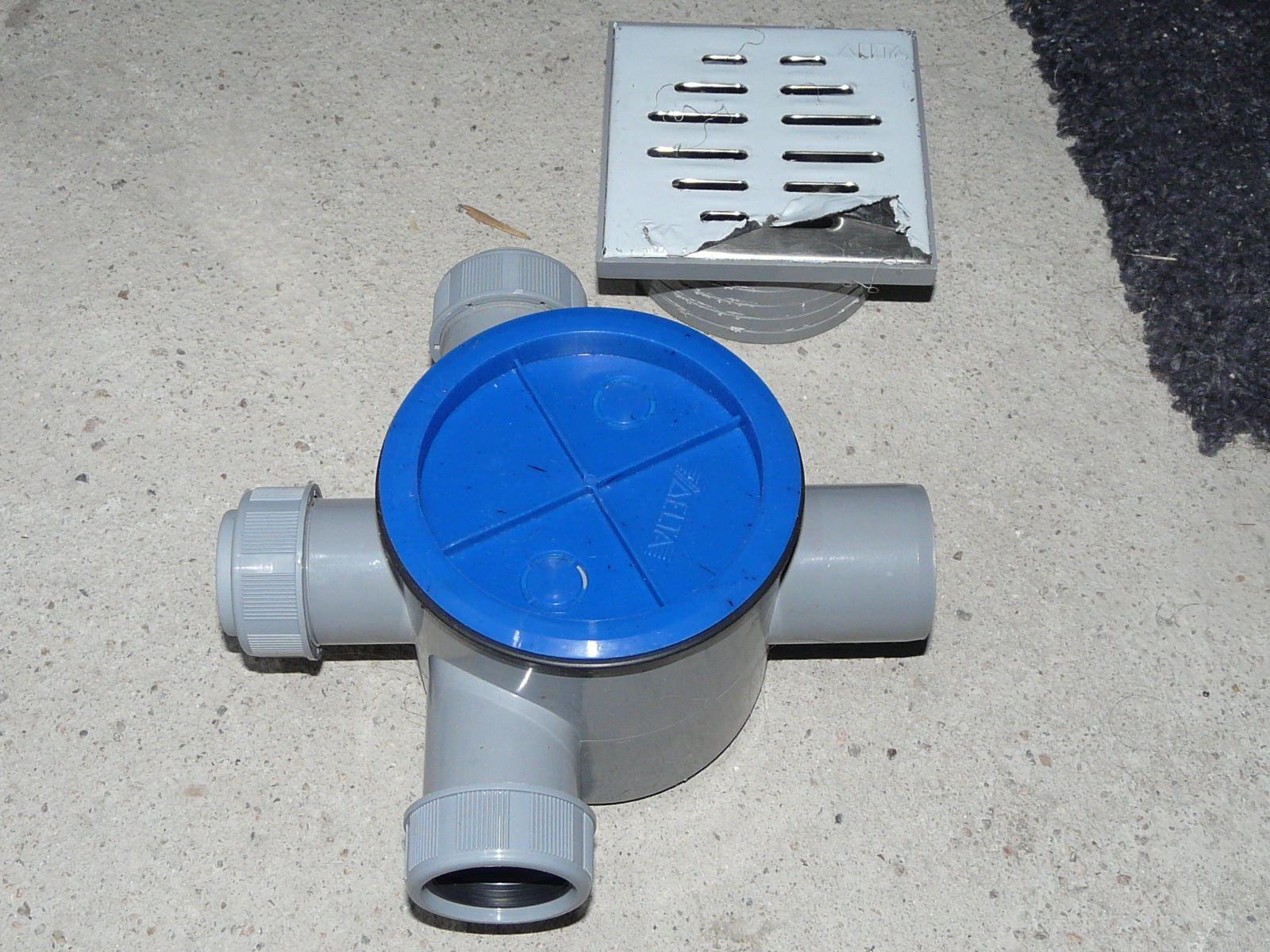

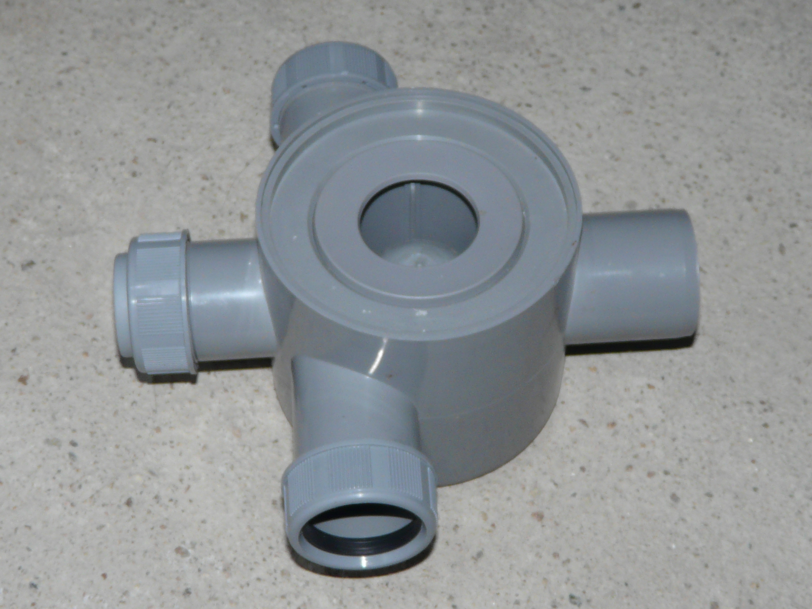

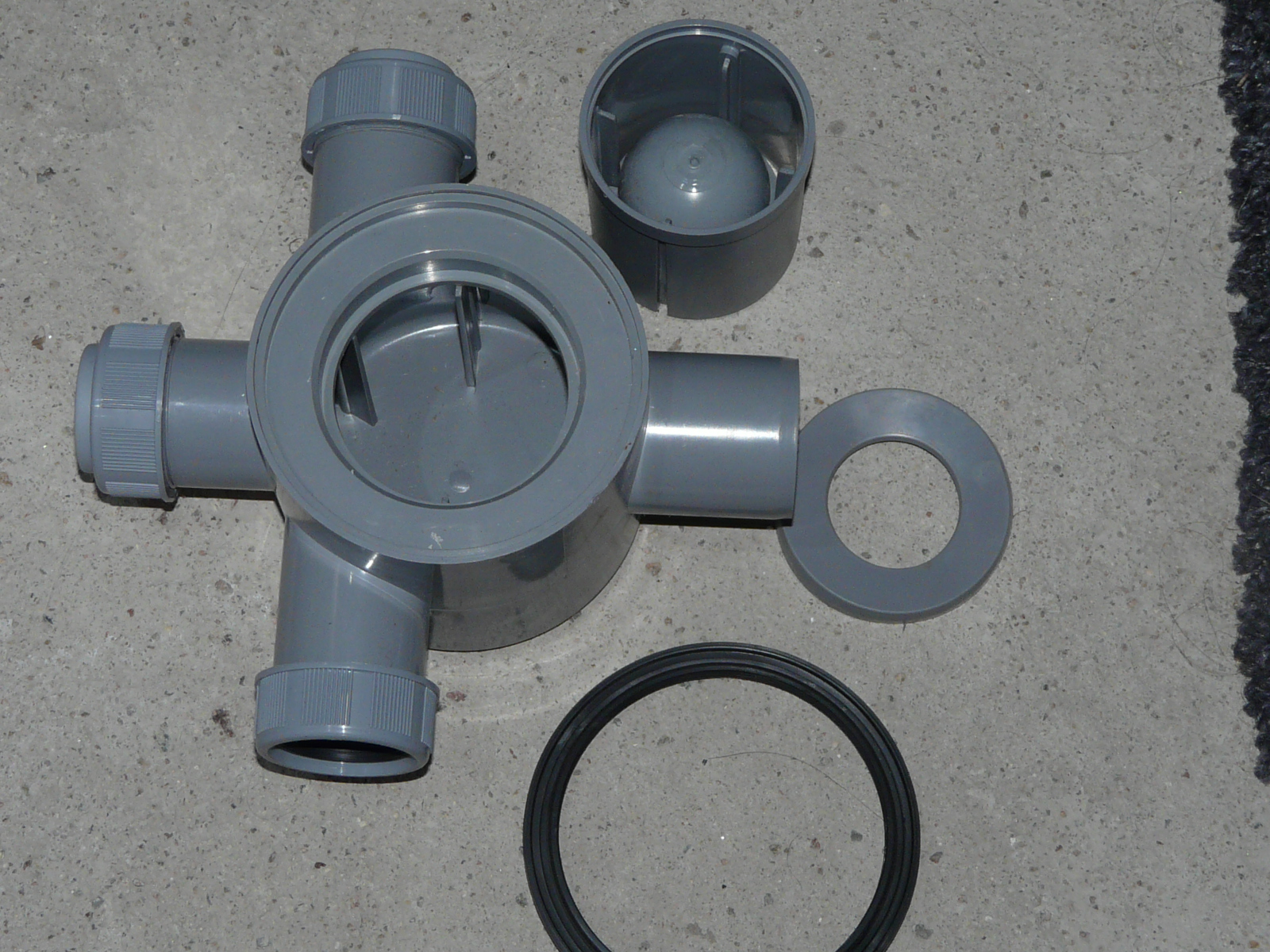

За съжаление след 30 минутно търсене не можах да открия линк към подобен сифон , затова отидох и купих един за да го снимам, защото напоследък темата е актуална, а смятам , че този сифон има доста предимства!
1. Има три входа Ф40 и един изход Ф50 , което го прави идеална шахта!Примерно за мивка, пералня и душкабина. :idea:
2. сифона се пълни от 4 места - от самия сифон и от трите входа и по този начин винаги е пълен и не мирише от канализацията.
3. В шахтичката се събират случайно попаднали в тръбите предмети , като да речем венчалната ви халка в мивката . Също така лесно се чисти от косми от самия сифон.
4. Входовете са с бързи връзки и не се налага лепене.На два от входовете има тапи , така че има избор колко входа да се ползват.
5. Нивото на замазката може да варира без да се притесняваме за нивото на решетката - може да я отрежем на последния етап където и да се получи нивото може да се отреже до 3 см
6.Има капак , който предпазва сифона докато се правят замазки и текат другите ремонти, а от друга страна не ни мирише от канализацията.

Благодаря за усилието. Много обемист ми изглежда...Колко струва и откъде го купя. Може би трябва да отида да го видя на място?
Тани - модератор
Струва 24лв. и го купих от Карлово. Наистина изглежда обемист, но трябва да се вкопае само около 3 см под нивото на тръбите. Замазката става малко по-висока. По принцип е по-широк от обикновените, но това не е проблем
