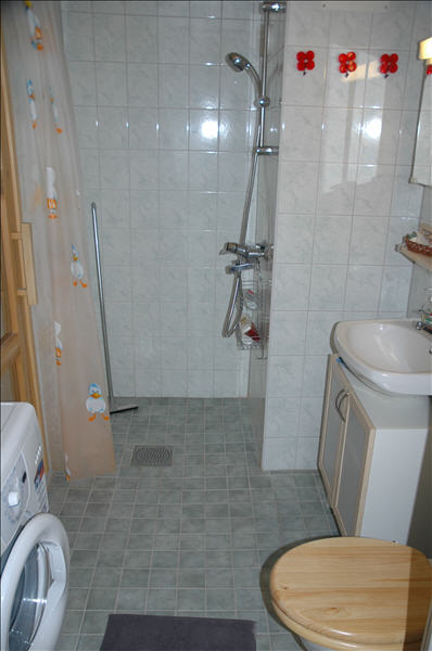

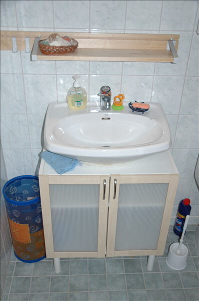

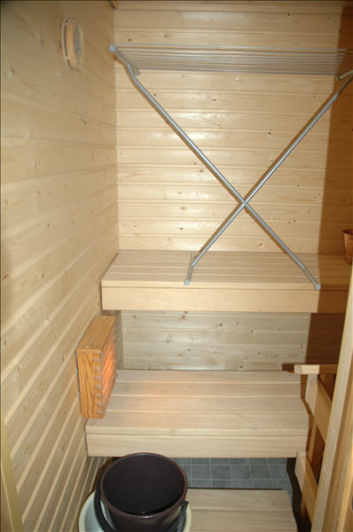

и обяснявам тази сума, която и на мене на първо четене ми се стори главозамайваща. Всъщност дадох не 5000 а 7000. И то не само аз ами целия блок от към 80 апартамента. В това влизаше:
1. Изграждане на временна тоалетна и баня за целия блок
2. Опаковането на целия коридор, асансьор и общи помещения.
2. Изхвърлянето на всичко от банята и сауната (до банята има сауна, в апартамент от 47.5 квадрата, банята е към 4 квадрата, сауната 1.5) и изцяло ново облицоване с гипсокартон или нешо подобно.
3. Изграждане на изцяло нови ВиК инсталации в банята включително сифон. От някакви тънки дръбички които дори минават отгоре върху плочките. Отходните тръби не се виждат.
4. Преместване на лирата в банята от на другия край на помещението.
6. Изцяло нова облицовка на сауната.
7. Цялостна хидроизолация. Стени и под. Само хидроизолацията отне 2 седмици.
8. Всички стенни плочки и подова теракота.
9. Нова окачен таван от дърво.
10. Монтирана на тоалетни, душове, мивки. Закачане на всички шкафове.
11. Прибиране на опаковката от коридорите в апартамента, почистване на мърсотията и от общите помещения. Прибирана не всички боклуци възстановяване на тревните площи пред блока, върху които пребиваваха работилниците на майсторите.
т.е. това е цена от начало до край. Вижте крайния резултат. Забележете сифона е банята, който по незнайни причини в България не присъства в артикъла на повечето магазини.
Целият този ремонт отне към 1.5 месеца. Работа от 08:30 до 15:30. Две почивки за кафе по 15 мин и обедна почивка от 45 мин. И майсторите бяха "местни", т.е. не руснаци и не поляци. Прави го фирма, т.е има фактури за всяко винтче и всички от майстора до чирака плащат данъци...
Като цяло за български заплати както на майстори така и на клиенти за ремонт на баня толкова пари са безумие. Но като се има предвид, че това са 3 средно месечни заплати за държавата където това се случва, нека някой ми обясни как в България, с 900 лева може да се направи такъв ремонт с всичките процедри и технологии.
А за майсторите които досега коментираха сложнотиите и безсмилието на етапа на хидроизолация, моят коментар е, че рано или късно и в България клиентът ще изискта качеството и гаранцията която заслужава, дори и затова да се заплаща долълнително. Не е въпроса за български майстори или немски, ако се спазва технологичен ред и има отговорност при работа всеки може да постигне отлични резултати, но за съжаление дори е в този форум където би трябвало да има приемственост и доброжелателност на нови идеи (направи си сам като заглавие) получавам само няколко конструктивни коментари и най-странното е, че никой не се е занимавал да работи по начина за който питам и вместо да има любопитство поне за нови технологии, има само злорадство.
С това приключвам темата и пожелавам на истинските майстори успех в кариерите им.
