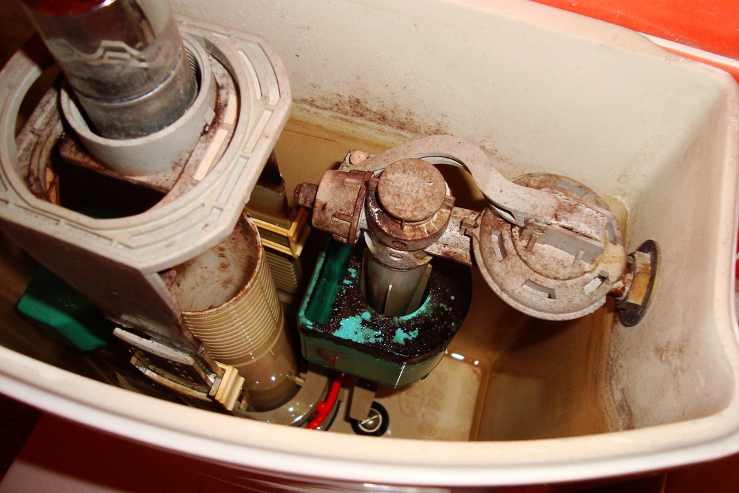

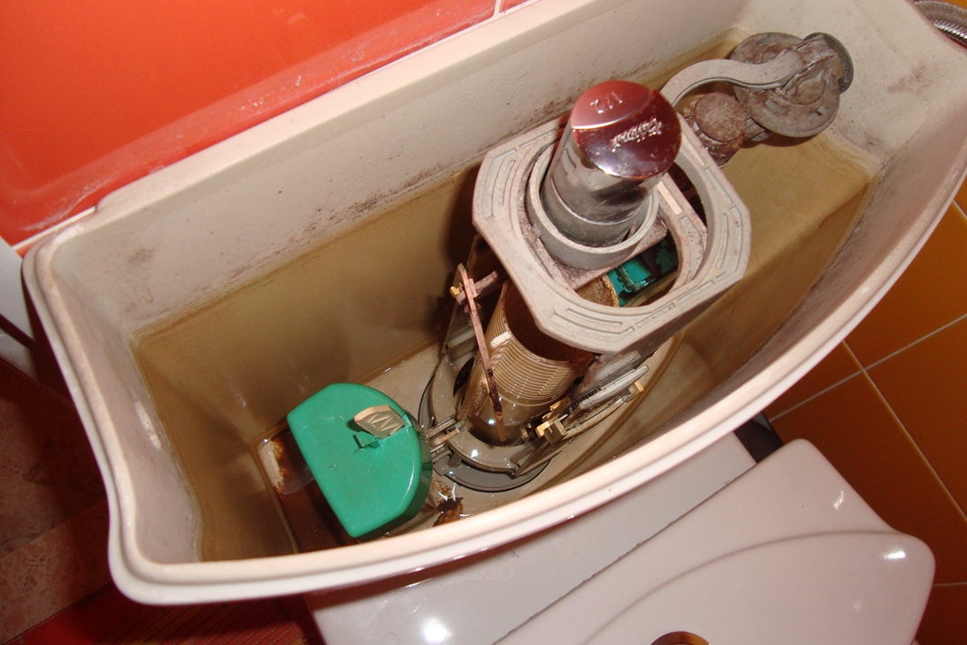

VLADO66 написа:поплавъка се намира в едно гранично състояние с преливника.Необходимо е да се свали с 1см..Обикновенно става като свалиш капака на казанчето, над поплавъка стърчи една оребрена пластмасичка-тя се върти и поплавъка се движи нагоре-надолу.Това е решението!

Ако е спирана водата може да има малка песъчинка и да не позволява да се затвори поплавъка.
- Мнения: 3
колеги, аз имам подобен проблем, ама неточно. При мен поплавака си затваря, само че пак си тече вода от казанчето към клекалото. За една нощ и в казанчето няма вода, само до където си остава винаги. Дайте съвет

Chefo77 написа:Аз пак ти предлагам да намалиш малко налягането към казанчето. Миналата седмица така "излекувах" на нашите моноблока - правеше абсолютно същото.А как се намалява налягането към казанчето?
Мисля си, че вероятно чрез завиване на кранчето, но дали се намаля налягането в системата, или само дебита и след като се напълни нялагането в системата се изравнява.
Въпросът ми е сериозен.
chapara
- Мнения: 10049
Georgi_G написа: Мисля си, че вероятно чрез завиване на кранчето, но дали се намаля налягането в системата, или само дебита и след като се напълни нялагането в системата се изравнява.Абсолютно вярно разсъждение, даже се увеличава (принципа на стиснатия маркуч, когато си миеш колата).По този начин се намалява само шума при пълнене на казанчето. Лечението е само с точен реглаж на поплавъка
