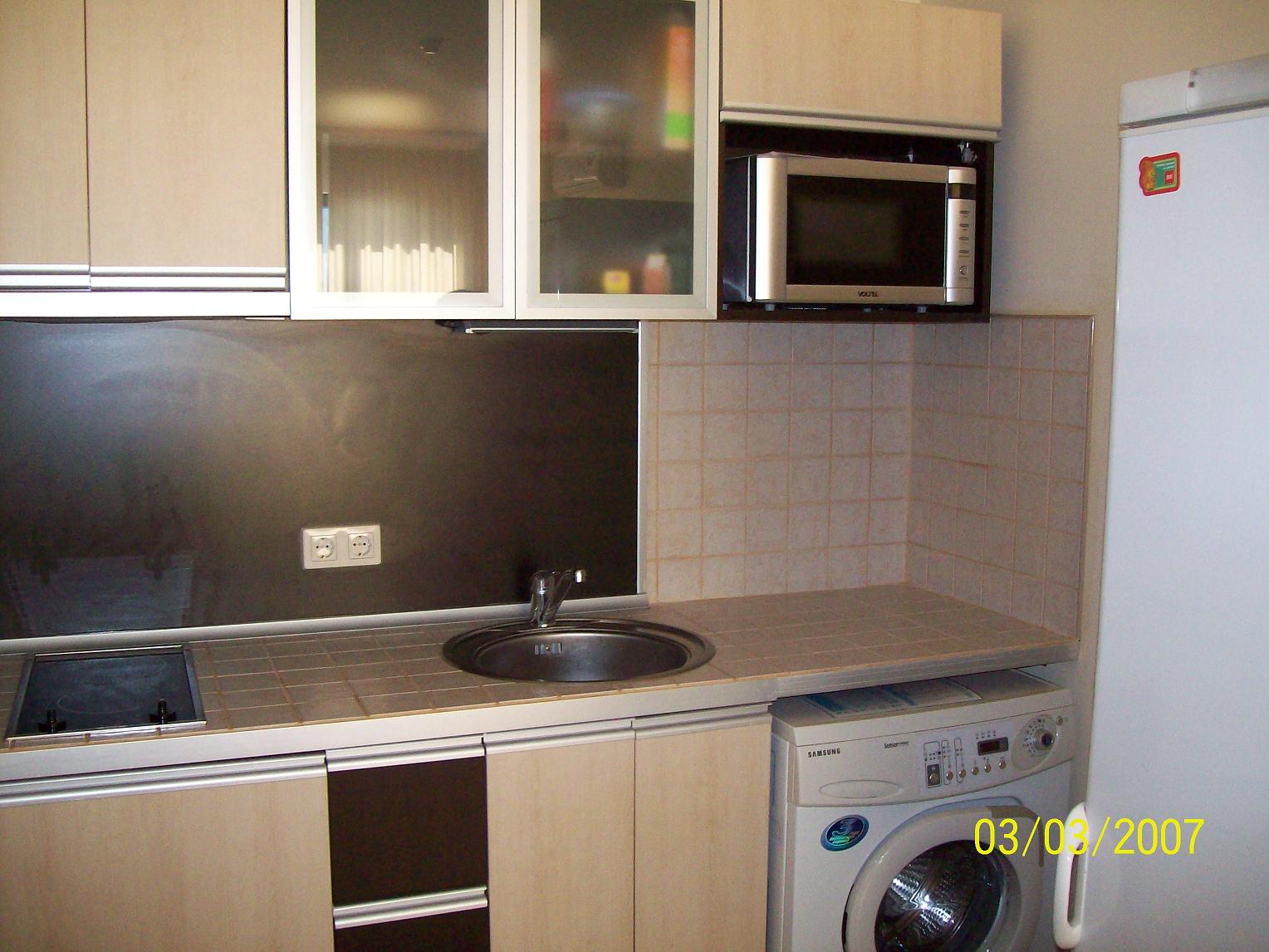

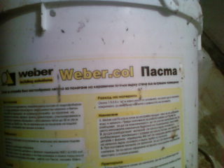

1.8м2 лепени върху кухненски плот и отчасти и гипсокартон с гребен 4мм. Използвах два броя и половина "салам". Сами си сметнете разхода. За картон най-доброто беше, от тези дето съм ползвал - Вебер паста, но май го няма вече.
