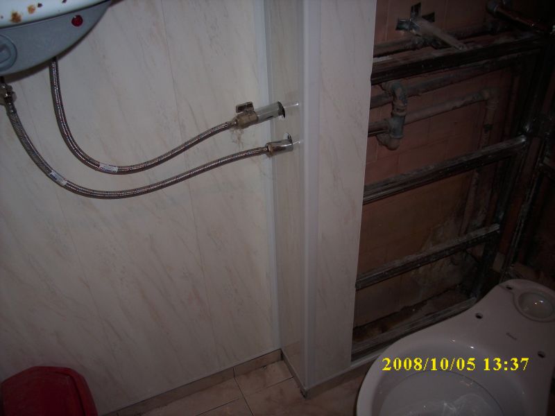

Здравейте :) Аз се занимавам с тези плоскости веч 2 година имам над 18 бани направини да не говорим за тавани на коридори и тераси и работя само с НОЛИНА и досега няма оплакване. Ще кача по късно снимки.Значи не се лъжете да слагате в баните полски, турски и тем подомни плоскости не стават говоря специално за баня.Само Белгиските на Нолина не се лажете по цените.Иначе другите стават за всякаде :))) Е без да са на пряка слънчева светлина:)Щте кача фотуси по късно .

Добър ден. Въпроса ми е следния: говорих със съседи, които споделиха, че зад плоскостите им в банятя е избило мухъл. Имало е разтояние ок 1см до стенана и въпреки, че са им ги слагали майстор, използвали са разл силикони е избило. Та, какво да направя за да няма мъхул.
Ако замажа преди да сложа панелите с слой стиропор или от зеления дали пак ще избие?? Дайте предложения?
masterval - майстор
Противно на мнението на Олимп, който си хвали бизнеса, имам много лошо мнение за тази ламперия.
Ако искате да не мухлясва много :-D , оставете вентилационни отвори начесто и нагъсто.
