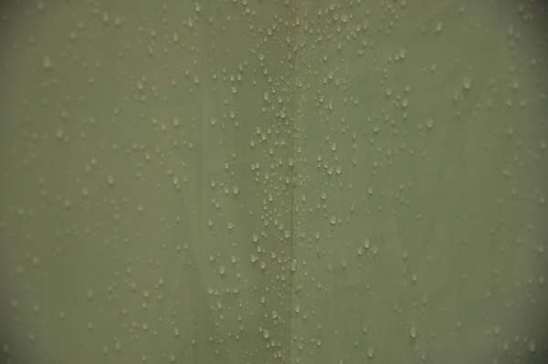

Проблемът е, че въпреки мазането с някакво специално покритие за камъни и след това 2 или 3 слоя от ваксата на Ойкос за тази мазилка, стените все още се мокрят.
Грунда си е грунд ... писали сте че сте мазали с нещо преди ваксата... това е грешно ...
Проблема може да се реши с http://www.oikosbg.com/#/bg/Products/id=2504735 но е скъпичко като материал ...
Бат Иво - специалист
Да не те плаша но точно тази дето си сложил е на водна основа .Слага се в баня но не директно срещу вода а както споменах над цокъла или далеч от душа.Пак казвам да не те плаша потърси и друго мнение може пък в БГ. да има по големи майстори.
Jade - помощник
Ето така изглеждат местата, където очевидно няма проблем - водата си стои на капчици:

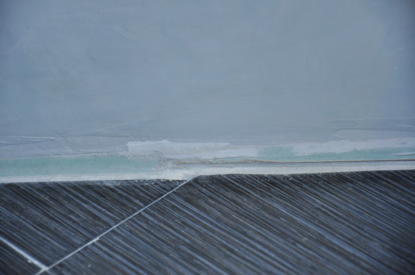

Jade - помощник
Това се случва на места при директно намокряне под душа.

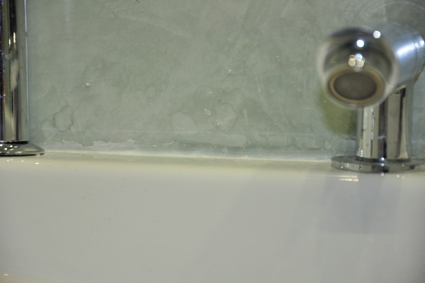

Така завършва мазилката до пода:

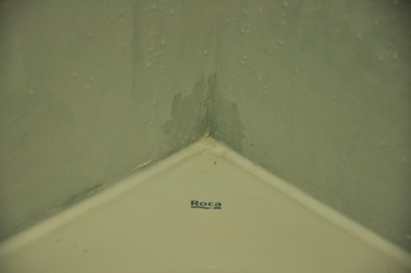

А това са следите край ваната от вече намокрените места, където е потъмнявало от водата:

Бат Иво ,още в началото казах че точно тази е неподходяща...
Сега по темата ... да ти кажа честно мазилката не е изпълнена много качествено ,да оставим и факта че красотата и въобще не е постигната...
Продъкта който ви препоръчвам е лично тестван от мен и е с доказано качество ... друг обаче е въпроса какво ще ви дадът в магазина...

Разбира се че е нормално да получите качество и сигурност , за цената каквато и да е тя .
Трябвало е още в магазина да ви обяснят - разубедят да го направите точно с този продукт...
Цената на материала немога да ви кажа с точност понеже взимам с отстъпка и последния път беше количество.
Но определено не е безбожна ...мисля че със 200лв. ще се оправите.
