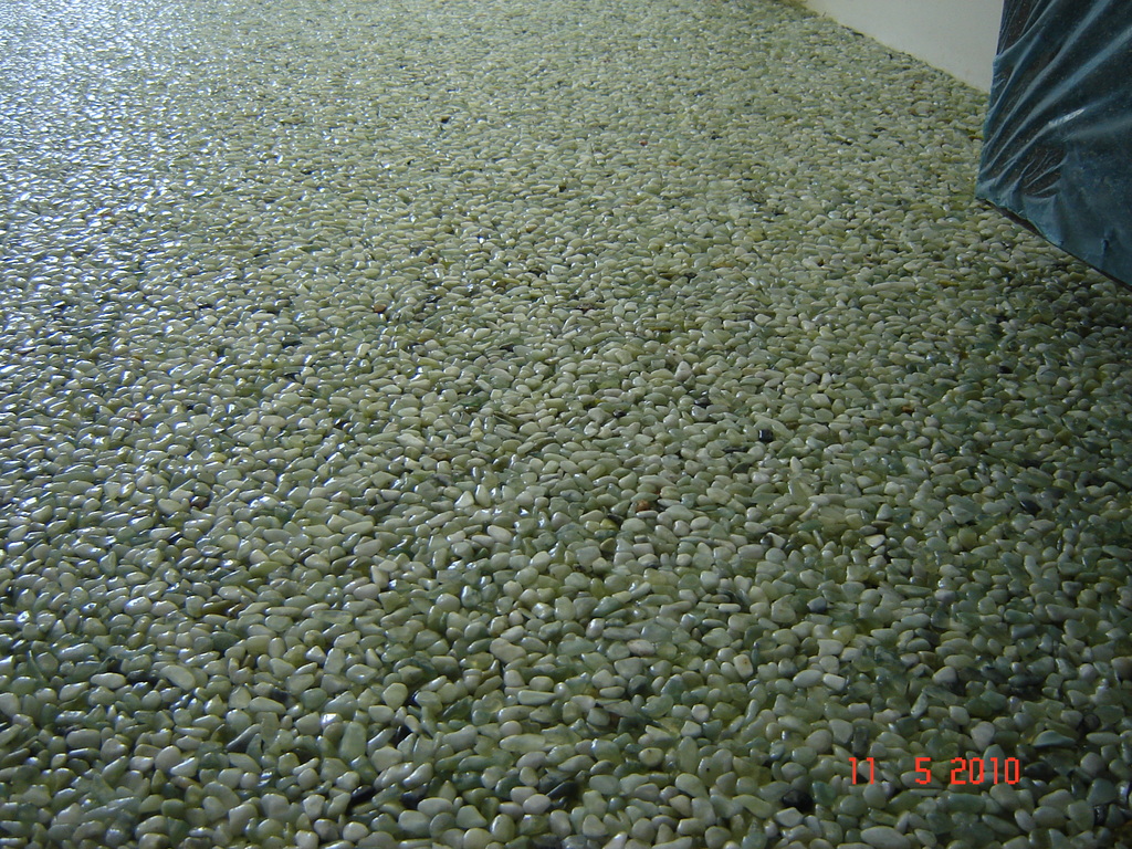

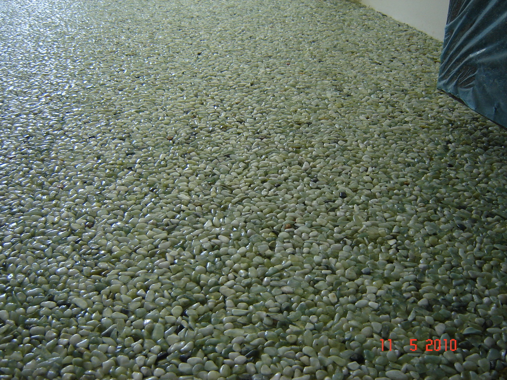

Моята идея е да направя под от дребни камъчета, като на снимката.
Дали някой знае с какво се полагат на земята?
Четох някъде, че се използва някаква смола.
chapara - майстор
Кой ще го поддържа това бре човече :-D
svetliopi44 - Чирак...
Това точно се подържа като теракот или грес ...
Мопа и това е .
На снимката изглежда че има дупки и неравности ,но всичко е запечатено със смола .
Красиво е но малко хора могат да го правят в Бг. пък и цената за нашата икономка е височка .
boreto1 - специалист
видях го наяве -много е яко и се заинтересувах доста от него но наистина е скъпичко иначе много лесно за работа ,на пана е 40/40 и се полага с бял теракол кам него си има фугата и смолата става супер но но неставаза 5 дни а за 10 ,изчаквало се да изсъхне добре и след това се запечатва с смолата ,поне тъка ми обясниха,ако някой го интересува да ми пише на лични да му кажа каде да отиде да го види в магазин ,има и доста други глезотиики :)

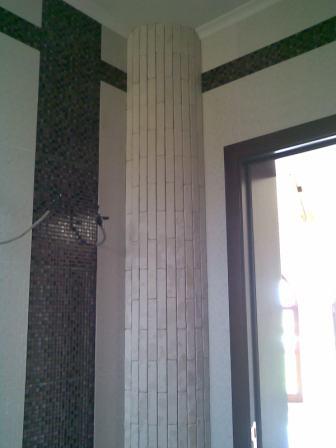

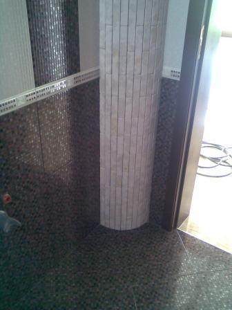

Илиян Илиев™ - майстор
Чак пък аплодисменти за този кич по колоните и плочки до тавана...
За труда -играчка си е :) ,нещо по-красиво от обикновенните бани
