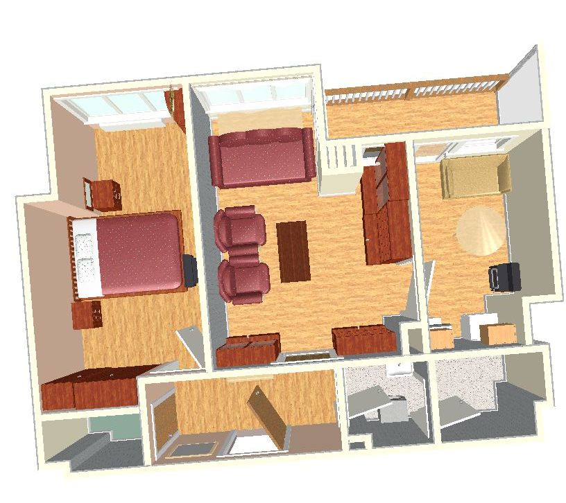

Изпращам една 3Д катинка, от нея най-добре ще се ориентираш за това, кое-къде е!
Пък ако има нещо за дооточняване - давай! :supz:

Тоалетната чиния може да се изнесе на мястото на мивката, тя съответно, преди т.чиния или на мястото на пералнята, а последната в задното помещение, като трябва да се изолира от водата с параван или вграждане (подобно на прикачения файл, горните 2 примера).

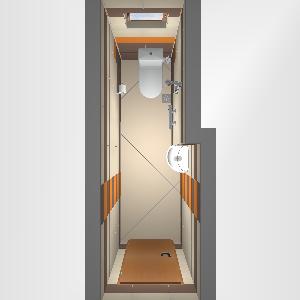

При мен е мноо крива хава, банята и тоалетната са ми реално с размер на душ кабина :mrgreen:
Ето тва на снимката дето го виждаш е широко 80 в тясната част 100 по широката и е дълго 3 метра, а кажи му за ко става :) ни мивка да сложиш ни нищо. И все пак вътре оставих един душ захранен от боилера под мивката в кухнята напълно достатъчен е за лятно време да си хвърлиш един душ благодарение на термостатичната батерия дето много икономично харчи топлата вода. Но реално прецених че това за баня нестава, като сложа и боилер вътре и става ужаш щото е и ниско към 230см. Та накрая се принудух да направя втора баня в едно помещение което си беше чуден килер и място за инструменти (къщата е стара и поне стаите са големи и имаше къде да се задели за баня та до де нямах за баня сега имам една и половина :) )
Но при теб маи наи удачния вариант е да изкараш моноблока извън банята. Хубаво щеше да е тая стена ако не беше вдигната да я изградите още на вътре към банята и сухото помещение да ти стане по голямо ама сега ще трябва да се съобразиш с размерите. и пак имаш място в сухото да си сложиш мивката до пералнята и отсреща гърнето, ако искаш пък си сложи мивката на място на гърнето в банята. А и още нещо, тая външната врата ако я напраиш плъзгаща няма да се съобразяваш с нея че се отваря на вътре или пък ако се сложи врата с външно отваряне.

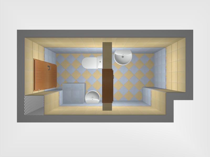

поиграх си малко с твоите помещения ама мноо кофти тая пералня, на дясно опира до вратата на банята на ляво пък входната врата ще опре в нея нея , я виж сложил съм на две места мивки как ти се вижда. Даи точни размери на лявата стена с вратата, да видим тая пералня ще пречи ли.
