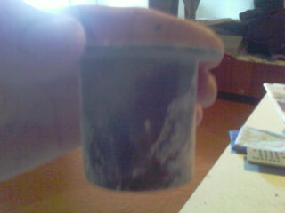

Това със топчето може ли да обясниш по подробно как решава проблема
Армагедон - специалист
При липса на вода уплътнява чашката, като недопуска мирзмата нагоре, при къпане водата го навдига и се оттича... Не е мое откритие...... идеята я взех от колега от форума.
PPP - специалист
Брей, много умно! Дано да сработи и при мен! И моят сифон е с пластмасова чашка, ама водата се изпарява много бързо, та трябва да наливам и сутрин, и вечер... Ще пробвам с топчето. Златни сте! =D>
Едно може би малко тъпо питане - тая пластмасова чашка как се поставя - нагоре с отвора или надолу? Моите майстори я бяха изхвърлили, та си купувах допълнително, но пропуснах да питам как точно се поставя.
jekasus - майстор
Тази чашка е права, ефекта е при конусни. Както я държа , така се слага.
То на обратно няма да влезе.
1
PPP - специалист
Ааа, ясно! И моята е такава като на снимката. Благодаря!

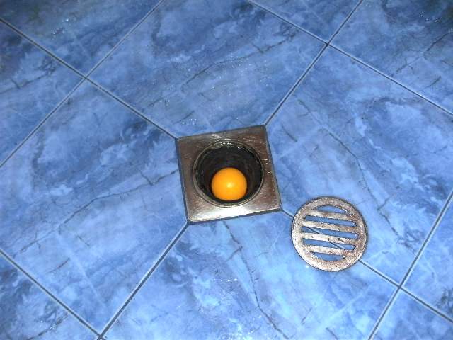

Бях обещал малко снимки в тази тема: http://www.napravisam.bg/forum/viewtopi ... =4&t=29532
Използвам момента да постна няколко снимки тук, макар че идеята е много елементарна, и да онагледя нещата. :idea:
Дано съм бил полезен! :yawinkle:

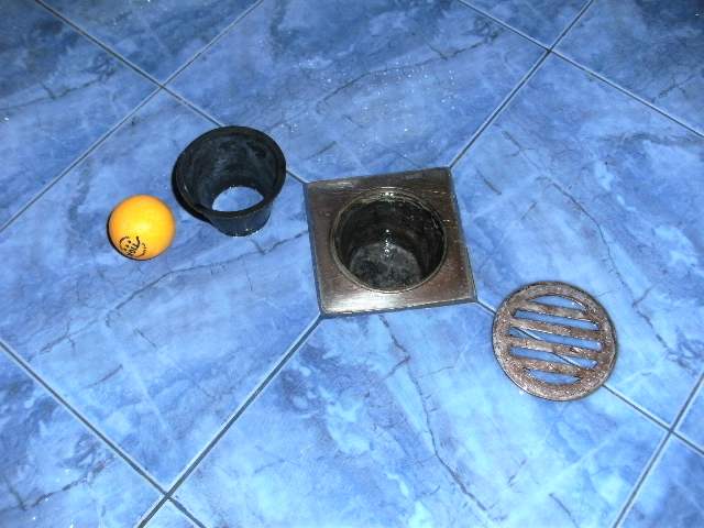

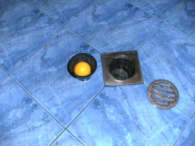

Взимаме топче за пинг-понг. Бих предпочел черно, но не знам дали ще намеря. Някой ако е виждал черни, да свирка. :-)
Пускаме го в конуса, но преди това аз изрязах две много малки пъпки (мустачки), които пречеха на топчето да легне плътно в конуса.

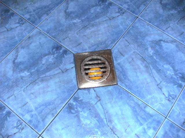

Наместваме конуса на мястото му.
Слагаме декоративната решетка.

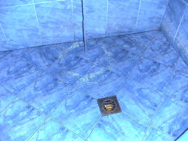

Отиваме на баня! :-)
