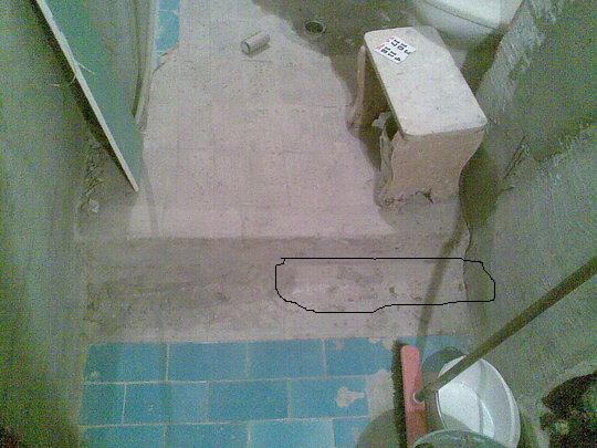

Прага които е в средата там е денивелация 23 см. лошото е че не е прав ъгъла ами е полегато от към пода и не може да се изкърти че отдолу е каменина към съседа дайте идея как да лепя плочките прави или на ромб .

Това ли имаш впредвид?С ютонг го изравни. Ако плочките са големи( над 40смх40см)- реди ги прави , ако са по-малки - на ромб.

да колега за това питам но аз днес му направих кофраж и го налях с бетонче демек го дръпнах прага 10 см напред и стана пърфе.
Купих си и плочки като я налепа ще дам снимки и обяснение :)
