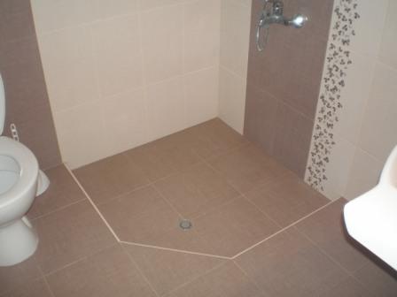

А виж и това.Тук нивото под душа е с окло 6-7см по ниско от нивото на цялата баня,в този случай е с два сифона,но мисля ,че може да е с един сифон и наклон към коритото.
ebahti - майстор
Хъм,за такъв вариянт не се бях сещал досега,интересен е...може да го приложа някъде :roll:
dpp - специалист
И това е интересен вариант дам... :roll:

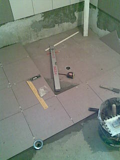

За такова нещо ви говорех,но аз съм ги направил двете бани със 10 мм понижение,като съм ги разделил с ъглова лайсна за външен ръб и там ще стъпи кабината :wink:
сола 180 - специалист
chapara написа:
Батка пусни при първа въможност снимки .Ако може по детайлни.Идеята ми допада ама искам да видя крайния резултат.
Може и в село да направя на някой така......
chapara - майстор
сола 180 написа:
Ще ,на 10.01 съм пак на обекта,дано да се сетя да взема апарата.В случая на тази къща,обаче аз си правих замазките,поради спецификата,не че е голяма философия.Ето изнамерих само готовата замазка направена и е и хидроизолация.Другото през новата година :wink:
