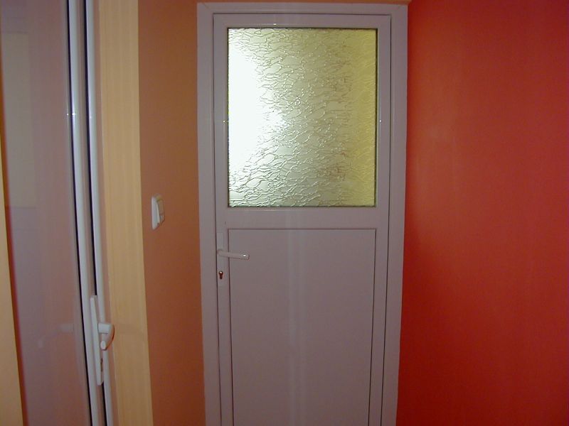

Беше отдолу, но наклона на решетката е обърнат навън.
И като се къпеш водата, която пръска се стича навън пред вратата. Това беше едната причина да я обърна. Другата е, че щеше да се отваря към мивката. В Баумакса имаше само леви врати тогава и не ми се чакаше един месец за друга. А за проветрението пак си върши работа и отгоре.

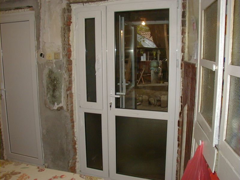

Една такава врата ми се наложи да монтирам по молба на приятел фаянсаджия-клиента си я купил и......
Такава порнография просто не съм виждал - абсолютен макарон -без никакви метални усилители, пвц профилите са някакви специално за тази работа -олекотени до крайност -почти ефирни.
Моето мнение е ,че тази цена от 160 лв е завишена поне два пъти над реалната.
Ето пвц-врата ,която струва горе -долу,колкото алуминиевата ,но за разликата с онова извращение може да съдите сами:

ZEDYCUS написа:Скоро и и аз бях пред тая дилема, каква врата да сложа на банята. Накрая реших да взема пвц врата от Баумакс за 160 лева, за алуминиева ми искаха 350 лева в Пловдив. Засега съм доволен. Монтирах си я сам, беше лява, обърнах я и стана дясна.Била е дясна и сега е лява. Това са подробности- просто си я обърнал.
А за 'извращението ' не се засягай- нищо лично, освен личното ми мнение. Дано надживее всички ни
ZEDYCUS
- Мнения: 3105
pavkatayНе се засягам колега. Толкова пари имах и дадох. И на мен ми направи впечатление как се огъват профилите на касата , вътре имаха някаква летва за усилване от мека дървесина.Сложих 5 разпънки като я лепих с пяната. Колкото изкара, здраве да има.
А за 'извращението ' не се засягай- нищо лично, освен личното ми мнение. Дано надживее всички ни Smile
