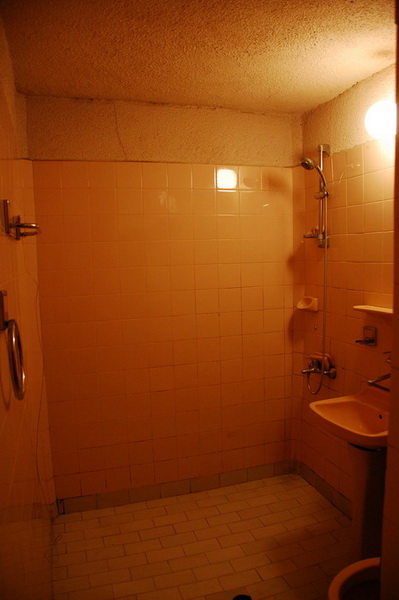

ТАКА ИЗЛЕЖДАХА НЕЩАТА В НАЧАЛОТО

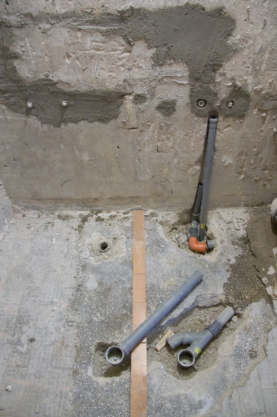

Значи, направих си водопровода на чистата вода. В нишата с водомерите имам едни ужасни врътки и отклонения, но го измислих и се получи много добре! :) Изучих го и този занаят :)
Такааа...
Каналите за отходната вода ги прокопах. Реших да го правя така, както го бях измислил в началото - двата сифона близо един до друг (долу на снимката се вижда). Остава да огъна малко едната тръба и да ги фиксирам, но искам да ги наглася точно на 33,3 см разстояние, колкото е една плочка, за да ми се паднат точно на ъглите на плочките на пода.
Сега обаче дилемата ми е другаде - на снимките горе се виждат че ъглите на помещението са скосени (качвам по-доле още една снимка отблизо). Мислех първоначално да ги изрежа/изкъртя и да докарам нормален ъгъл, обаче се оказва много трудно. А пък ако лепя почките пак така - резани ивици плочки на скосеният ъгъл, както беше преди, се страхувам дали ще ги направя хубаво :( Защото точно там си личеше най-много "майстърлъка" на "майстора" който е правил банята накога на стария собственик. Ужасно пипкаво ми се срува правенето на такива скосени ъгли, а пък изразването им е ужасно мъчително, шумно и прашно... Та не знам как да подходя. Дали се продават пластмасови лайсни за ъгли на 45 градуса?
plo4kata - специалист
За ъглите бих те посъветвал да се постараеш малко с рязането,което няма да е лесно,а лайсните ги забрави,голяма глупост са тези вътрешни лайсни и онова оранжевото коляно да не си посмял да го сложиш в тази посока! измисли нещо друго!нагрей тръбата на место ако трябва с пистолет за горещ въздух и пъхни коляно с друг размер вътре.
Бат Иво - специалист
stivemaster---По принцип желателно е всеки сифон да е свързан директно с централната тръба.Наклона нетрябва да е голям!Преди да фиксираш тръбите можеш да си играеш с подглавяне под тях за нагласа на нивото.наливаш с кофа дебела стуя в сифона и следиш дали се затруднява с поемането на водата.Наклона нетрябва да е голям щото се получава засмукване и ще ти изтегля водната възглавница от сифона седователно ще ти мирише после!!!!За праг вземи плътни тухли или газбетон нарежи си ги на подходящи парчета и ги залепи на пода с теракол/под конец и нивел от горе/!Налепи си подовете колкото по малки плочки толкова по-лесно за направа на наклона!Не слагай големи плочи ще береш ядове с направата!!!!!!10/20 или 7,5/15 е идеалния размер.Като налепиш помещенията залепи горната страна на прага с лайсните и под нивел/мастар!На другия ден като исъхнат можеш да мериш всяка една от лайсната до пода и да си я режеш както ти идва там!На трапец,триъгалник или каквато и да е форма!Успех. :prost:
jekasus - майстор
Лесен начин за скосеният ъгъл
http://www.picvalley.net/u/1871/2122187 ... G8cQN9.BMP Не мога да го кача като снимка :?
Просто застъпваш плочка с плочка.
