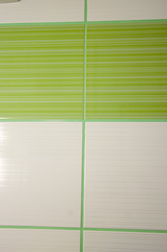

свърши вече
а и зелените бяха 2 реда като помежду им има 3 реда бели
като сложим и лампите, ще снимам резултата
plo4kata - специалист
Абсолютно нормално е да има разика в калибрите,особенно при 2 различни цвята,но това няма връзка с качеството и марката.

mim написа:
свърши вече
Клегата сигурно още не е приключил, щеше ми се да видя как са станали фугите!
Ако може кажи как подходихте за да компенсирате разликите за които говориш?

Лепих ги същите, но кафяви+кремави. Имаха си разлика между бройките от един и същи цвят. Идеята беше да са без фуга и отнесоха доста благословии, плюс търкане с шкурката. Е, станаха прилични, но като се вторачиш си имат доста дребни забележки. Та, третирайте ги като български и си ги разделяйте по размери, преди да започнете лепенето..

разнокалибрените плочки и как майсторите решиха проблема
и все пак ме е яд на тия от Керос Керамика
Стелко - специалист
страхотно е станало ,аз лично бих сложил зеления ред на половин плочка (бяла) и бих спазвал ширината на фугата

ала "зидани тухли" ли
сетих се снощи, което е 2 месеца по-късно :lol:
но някой може да го види това решение по на време :-D
и както си го мислих - това решение работи за малки стени, където 1 ред е не повече от 3-4 плочки, иначе пак ще започне да се вижда разминаването
2мм не са малко
