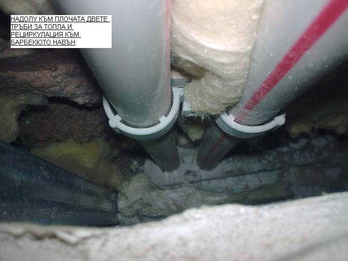

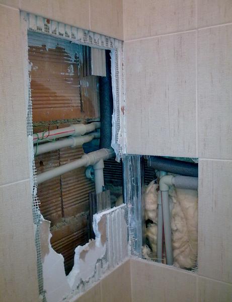

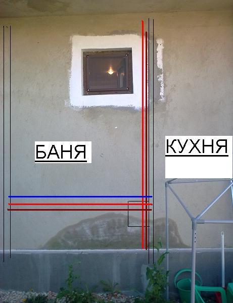

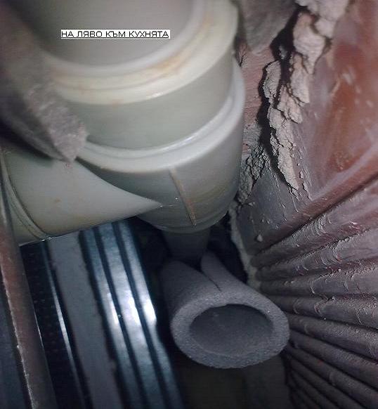

За аварията е ясно какво трябва да правя,въпросът ми беше за истински технологии и насоки към доставчици на материали а що се отнася затова дали съм уточнил типът на материалите използувал водопроводчика преди мен бях написал ''РР'' което според мен би трябвало да означава полипропилен.
plo4kata
- Мнения: 121
Хайде да видим сега от къде идва проблема?Според мен има авария в плочата и подгизва нагоре по стената...
