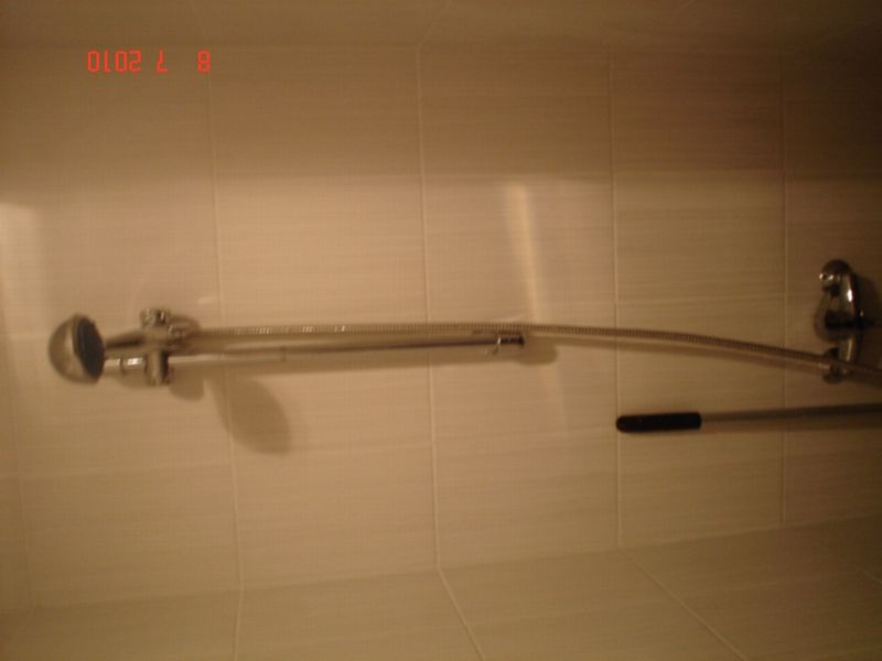

Аз душ кабините си ги правя с преграда от гипскартон, облепени с плочки обикновенно 100 на 100 или 100 на 90.
тази не си личиот снимката но е 100 на 100
4 реда плочки по 25 см. Няма рязане на плочки, бързо и лесно и евтино, няма купуване на клатещи се кабини за 300-400 лв.
за съжаление се наложи да завъртя снимката. Поглед отвътре
кабина 1.jpg (27.67 KиБ) Видяна 10780 пъти

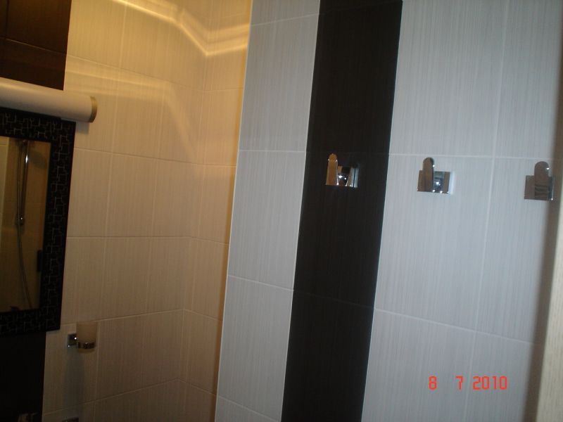

Това е преградата погледнато от страната на тоалетната.така според мен и много естетично се отделя мокрото от сухото помещение.
кабина 3.jpg (44.82 KиБ) Видяна 10780 пъти
