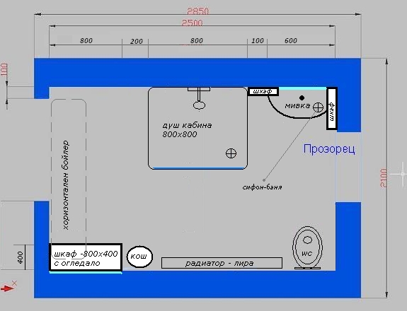

Работата не е свързана с голямо преработване на банята. Не знам дали ще ви хареса. Предполагам че вратата се отваря на вътре към стената.Сифона на банята е изместен под мивката за по добра естетика. Преработката на чертежа е съобрзена с размерите на банята.
Над мивката също има огледало. От ляво на душ-кабината могат да се сложат закачалки за хавлии да кажем...
prerabotka SHL.jpg (72.89 KиБ) Видяна 4958 пъти
Emerald - модератор
Нее, така няма да стане. Тази схема е абсурдна.
SHL - специалист
Emerald написа:
Това е само предложение. Все пак практически е най-изпълнимо имайки предвид размерите на банята. Дай и твойта идея да видим :?
Emerald - модератор
Да дам, ама нямам нужните данни...Каква е височината на този прозорец от пода? Колко е широк? Може ли да бъде изметстван (в блок ли е, в къща ли...)? По колко разстояние остава от двете му страни?
Това е най-важното в случая, т.к. прозореца е на важно стратегическо място и може да пречи. :?
Emerald - модератор
Ето ти една душ-кабина с прозорец в нея. Мисля че при желание твоята би могла да се впише в този модел.
