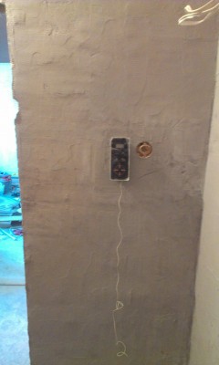

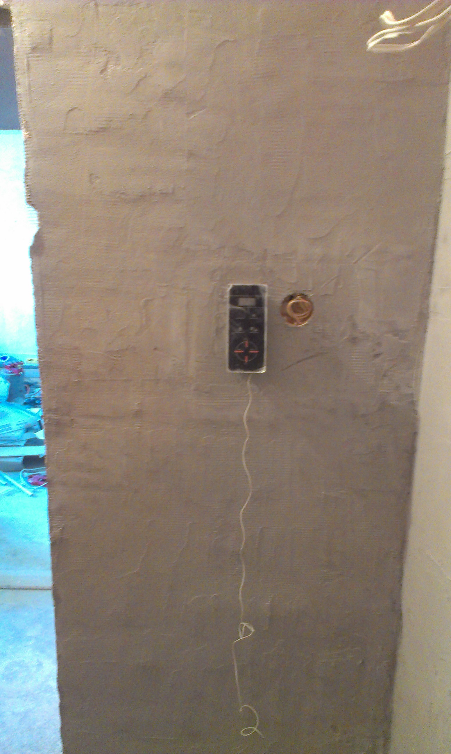

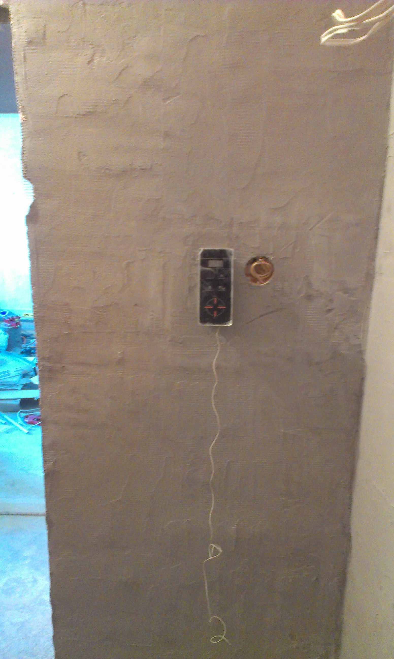

И мен ме кефи много да имам музика в банята. Кефи ме идеята сутрин, когато се бръсна или къпя да си пусна новините, вечер да си пусна музика..такива работи.
Сега се местим в друг апартамент и реших да сложа радио в банята, така и така се кърти и прави цялата баня.

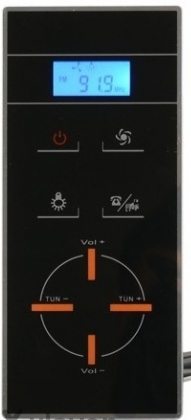

Поръчах водоустойчиви тач панел от хидромасажна кабина, а пристигнаха два такива. Изглеждат ето така :

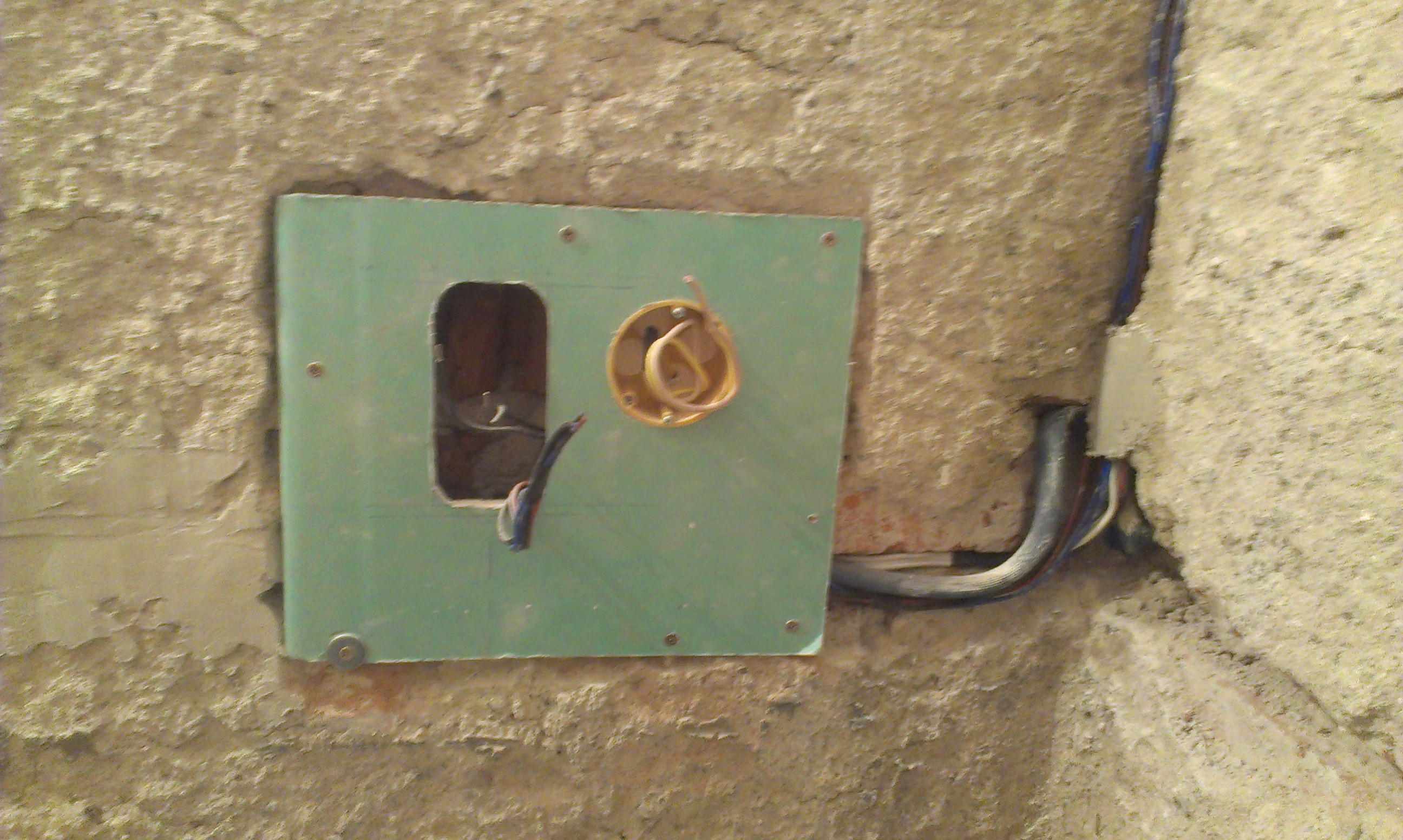

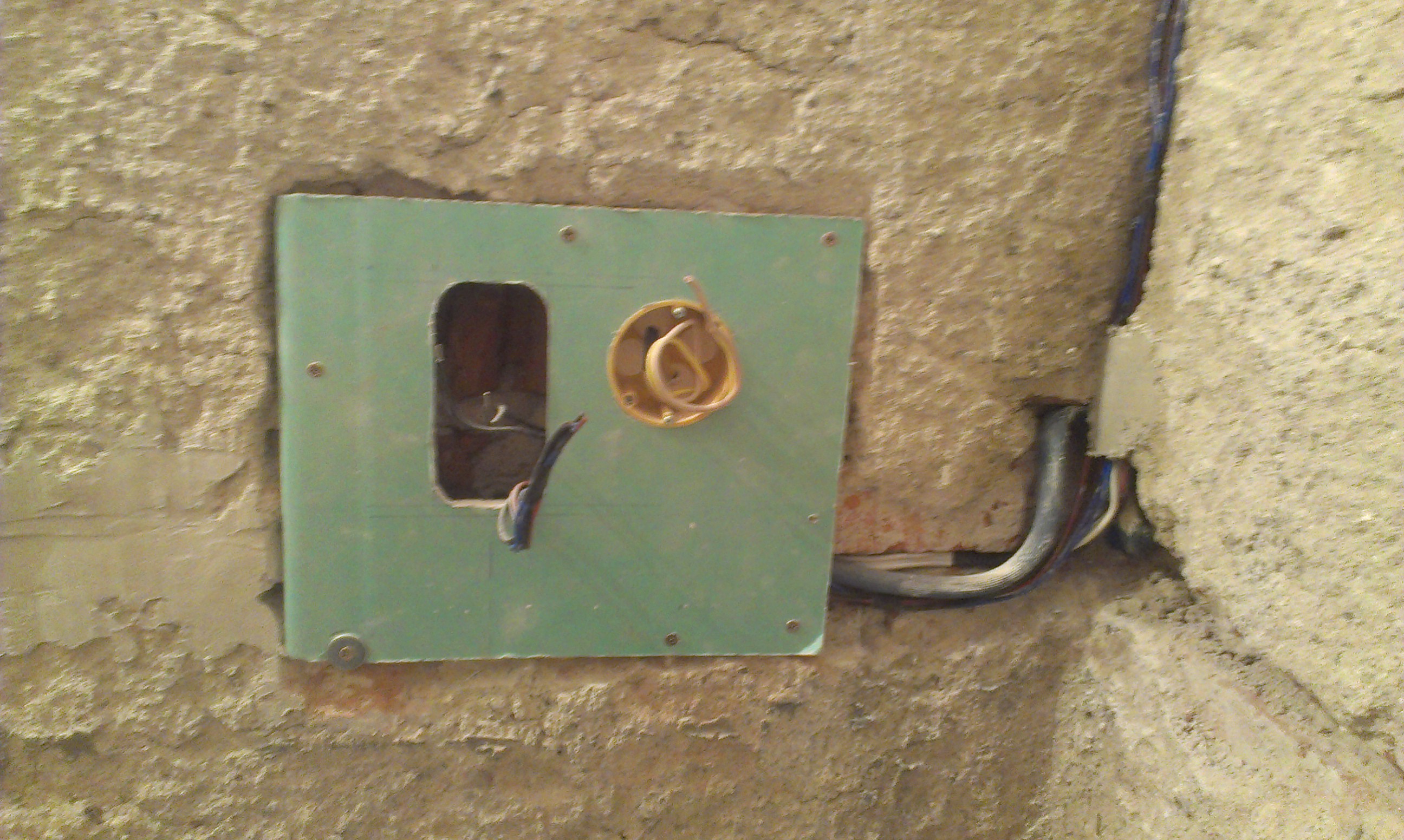

Изкъртих малко тухлите, прокарах ток (позиционирал съм го отляво до мястото, където ще бъде огледалото). След това изрязах парче влагоустойчив гипскартон, в който направих отвор колкото за панела.В нишата има място и за трансформатора, който го избрах тороиден, така, че да се сменя лесно при нужда като се измъкне през отвора за панела. До панела съм извел кабели и за контакт (за сешоар, самобръсначка...). Ето така изглежда преди мазилка:

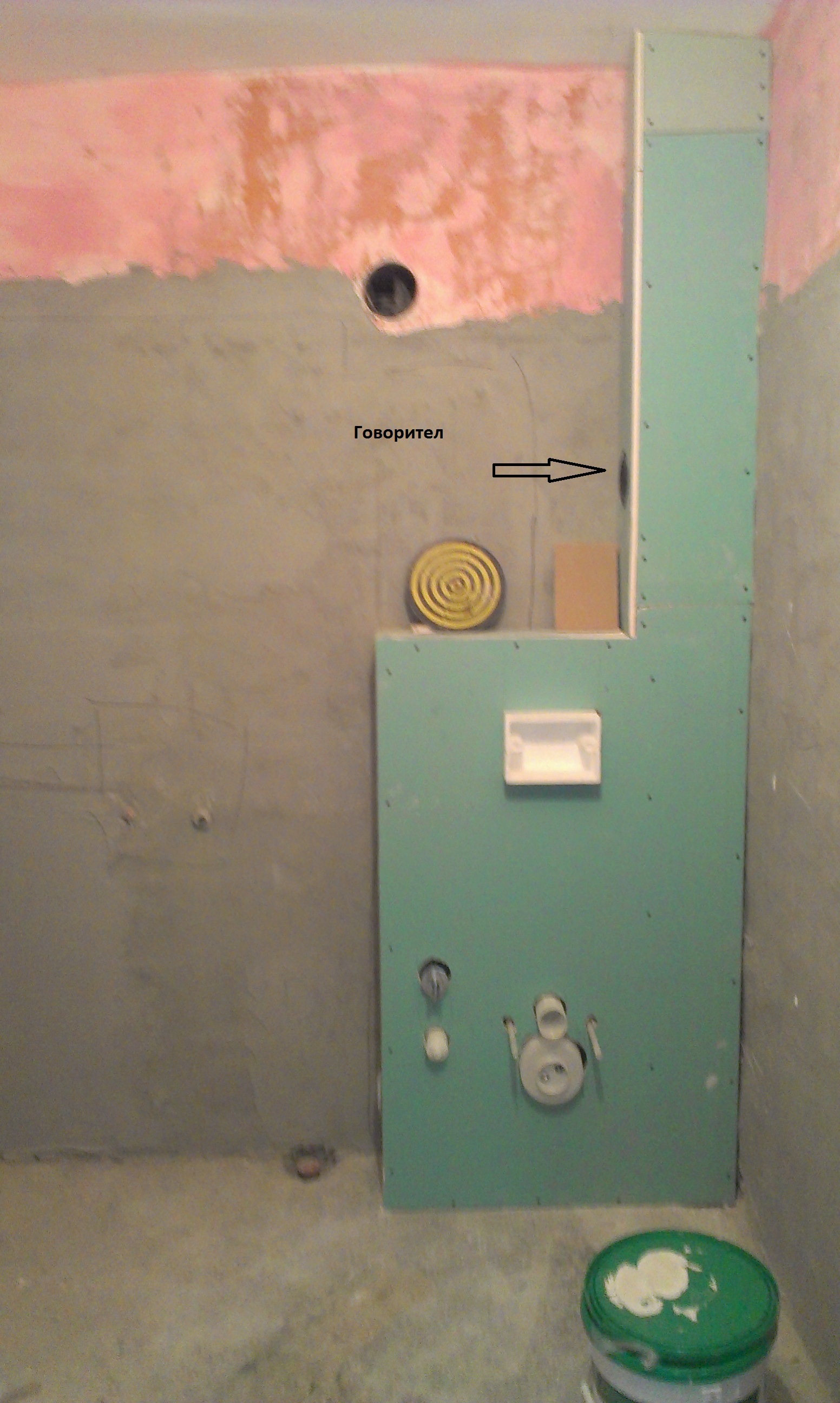

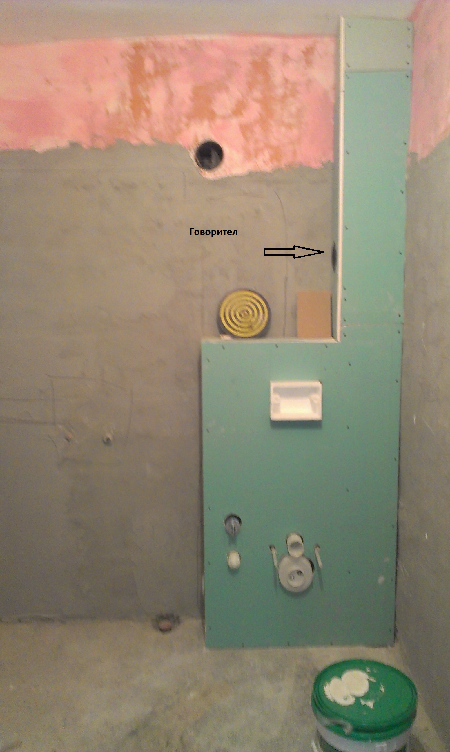

Прокарал съм кабел за високоговорителя, който сложих в гипскартонената кутия на вграденото казанче. Ето тук може да се види:
Говорителя свирна много добре в тази кутия.
Така изглежда след мазилка:
Другото нещо, което не казах е, че панела може да командва осветление. Там където ще имаме душ кабина съм прекарал лед луничка. Ефекта, който търся, е романтично да светна само душ кабината.
Плочки още не съм залепил, но ще го снимам и след приключване на този процес.
При интерес мога да продам втория панел, той си е в комплект с говорител, и съм му купил и трансформатор.
