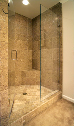

niki_sap - специалист
Ето точно за това става дума[/img]
Какъв е този камък? Предполагам, че всички камъни с подходяща обработка и честа поддръжка ще са подходящи. Но аз не искам на вскеи 6 месеца да импрегнирам, лакирам и т.н. Искам да си облепя банята и да забравя за следващите 20 години. Само че с камък, а не с плочки.
Та точно това търся. А то не ми изглежда на гранит или бъркам?

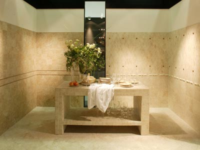

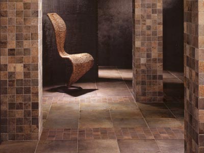

Има и серии гранитогрес, който изумително напомнят естествен камък:
http://elis.ida.bg/vip_bg_db.php?page=i ... id=8&ofs=6
Гранитогрес rex.jpg (17.6 KиБ) Видяна 12852 пъти
Гранитогрес rserenissima.jpg (20.68 KиБ) Видяна 12852 пъти
