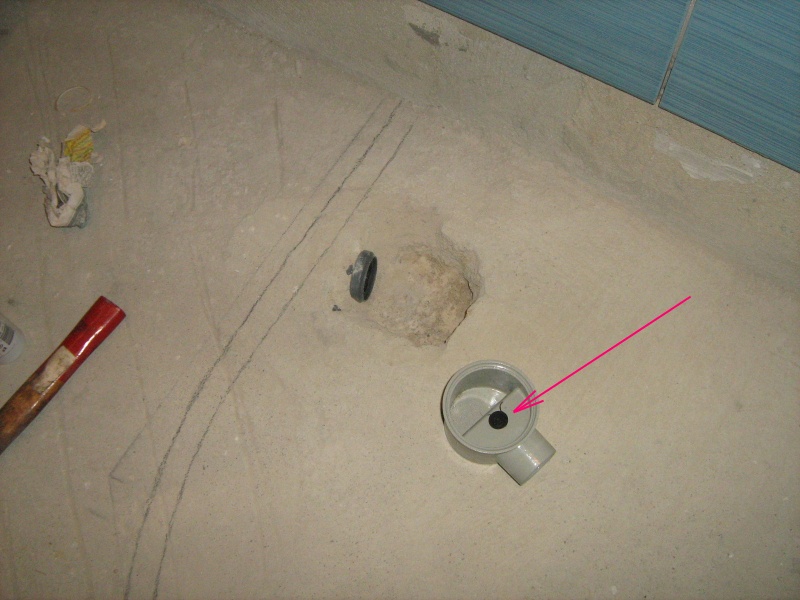

За да не пускам нова тема, ще използвам тази.
На сифона долу за какво служи отвора, който съм отбелязал. В момента той е запушен с пластмасова тапа. Трябва ли тя да се премахне? Предполагам, че оттам трябва да излиза излишния въздух от канала, когато се пусне водата, но да питам за всеки случай.

Тапата е сложена за да играе ролята на ревизия и да можеш да премахнеш евентуално запушване. Когато нямаш тапа все едно нямаш сифон :)

Деляне, така ли ще го 'пъхнеш' тоя сифон?!?! Малка несъосност и 'гориш'.
Отиди да си купиш един на Viega, ем е по-плитък, ем се регулира височината на решетката, ем се обслужва читаво и не на последно място ще го свържеш надеждно с т'ва което имаш. Е малко 'ше поразровиш замазката още 20-25 кинта и си в джаза.

Няма нужда да къртиш тавана и у комшията си въпреки че тръбата ти се показва през неговия таван освен ако и тя не е в плачевен вид.Не вярвам сифона да е вкопан директно в плочата а е в замазка.Подмяната на сифона става но и твоя под поне около сифона ще е за ремонт.
