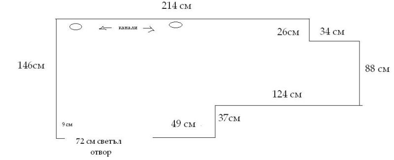

Според мен трябва генерално да премислите разположението на банята. Първо, сложете хоризонтален бойлер за да спестите място. И второ обмислете варианта да размените местата на тоалетната и душ кабината. Да, тоалетната ще има една дъъълга (50-60 см.) хоризонталана (скрита в гипскартон) тръба за мръсна вода, но ще се освободи място и ще бъде много по-удобно за използване.
Освен това, специално за мивката - предвидете си място (долно шкафче или ниши) за всякаквите бански боклуци - вкъщи имаме 2 рафта 50Х50 см и не стигат. Ако сложиш стъклена или каквато и да било мивка имай предвид и такива места за складиране на шампоани, сапуни, тоалетна хартия, свещички, гъби, кисета (готина дума) и т.н.

Няма друг вариант на разположение. Мислихме тоалетната чиния да е срещу вратата а кабината в дъното, но няма как мръсния канал да стигне до там тъй като тръбата била твърде далече и има възможност да се запушва. Както и да е трябва да се съобрази с това.
Ако разкарате кабината, всичко става добре.

Какви са размерите на помещението?

Ами вашият майстор разбира се ще прецени по-добре на място, но от опита ми и вкъщи и в офиса - не се запушва толкова лесно. Вкъщи "хоризонталната" (тя все пак има наклон) тръба е дълга 30 см, а в офиса е 40-50. В офиса се запуши веднъж, но заради използването на много твърди салфетки за ръце и то от няколко души последователно без да се пуска вода - т.е. топка хартия, което едва ли ще се случи във вашата баня.

Относно размерите мисля, че дългата стена е около 2,20, но другите размери ще ги нарисувам довечера в къщи и ще покажа схемичка. Благодаря за отзивчивостта, но си мисля че е малко късно за разместване. Единственото, което можем да направим е за сега да не слагаме кабината и да поживеем малко така. Ако ни дотегне бърсането ще слагаме я параван, я кабина.

Докато не сте налепили плочките нищо не е късно. Много по-лесно е да прокарате 2 допълнителни тръби, отколкото после да решите да къртите плочките.

Качвам схемичката, но няма смисъл да коментираме разместване - от утре майстора започва лепенето на плочките. Ако ви е интересно ще качвам снимки. Иначе темата беше за мивка затова искам да споделя че с общи усилия ме убедихте да си взема керамична.. не толкова заради мързела от чистене, колкото от липсата на пространство и идеята че ще стои като че ли се е е счупила първата и сме сложили някаква временна:))
