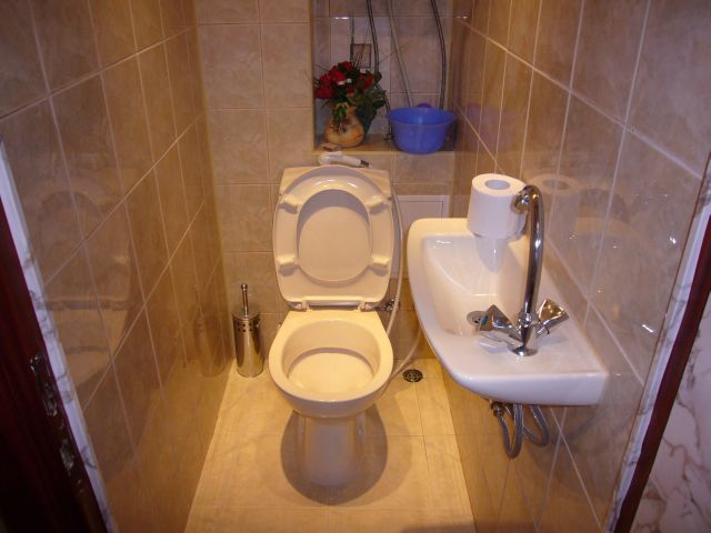

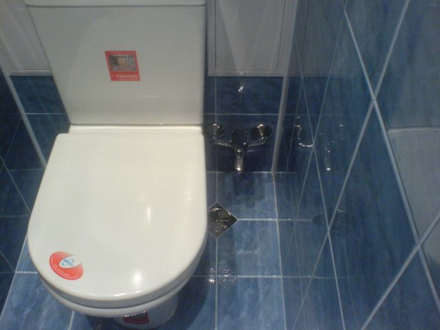

Мииииииии и аз май не съм много за вярване ама ето малко ЛЕПЕНИ не са мръднали.
Аз подозирах че може само с лепило, а сега спокойно няма да пробивам. Че отдолу си е на късмет плетеницата.
Пък, ако го разместят, ще го мислим.
