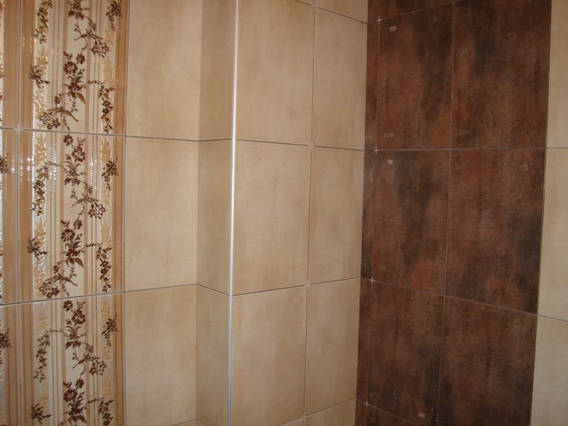

Фугирай с различни цветове тогава.
да ти кажа и на мен ми мина като идея, но нали са три цвята плочки и има различни комбинации (черно с бяло, черно с оранжево, черно черно и тн.). Нещо немога да си представя дали ще стане хубаво!
П.П. Много свежарски плочки.
Мерси, ще кача снимки като стане готово и като го снимам с апаратче, че така с телефона изглежда малко мрачно!

Според мен си се справил ОК.
Хич не си мисли че майсторите щяха да го направят по-добре от тебе.
Емо и Видров може би, ама и те здраво щяха да спелват цялата рода на плочките..... :-D
А и колкото тях щяха да ти вземат
Сега поне се кефи че си ги направил сам.
Фугирането ще скрие доста от това дето те дразни.

Ще ги фугираш колега със същият цвят фугомаса съответно всеки отд. цвят. Тогава фугата няма да се набива у очи.
А с едно трупче и шкурка ще пооправиш ръбовете , фугата да е еднаква , поне изпъкналата ...
А вдлъбнатата , вътрешната , с различно дебело нанасяне на фугомасата ,
и после с една клечка 5мм минаваш от горе да долу , и тя оставя равна следа .

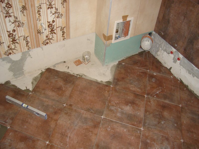

и без да ми показват сам се сетих как трябва да стане, но просто на места ги предобрих! Имам машинка за плочки и съм ги рязал на герунг а след това на места и с флекса съм ги пилил!
Идеята ми е да направя нещо от горе като последно ми се въртеше в главата нещо с Декинг да обърна лощите ъгли!

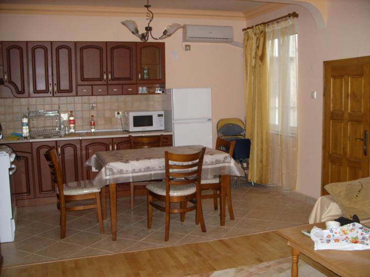

В тая стая след замазка и шпакловки майстор за довършване не съм пускал. Затова стана хубава :cool:
Айде познай кои плочки съм лепил аз и кои жената ? :-D

аз пък казвам, че е правил пода
а жена му 10х10 на кухненското :lol:
emil_v r - майстор
Може и да сиправ Соло , като гледам как

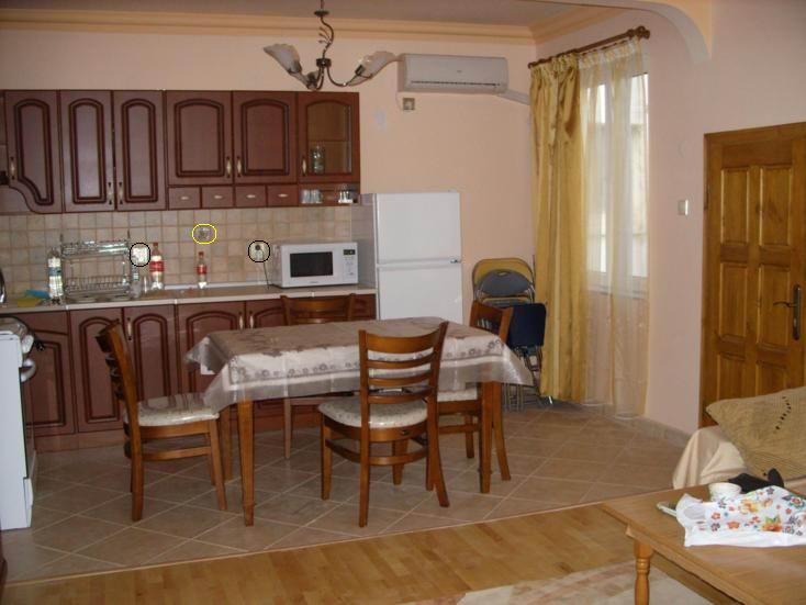

контактите отвратително !, повтарям отврат-ТИтелно !
са застанали несиметрично :evil:
Пип би ги изместил , най ефектно на средата на плочка , или на кръст от фугите.

Къде я видяхте тая контактова асиметрия бе друзя :?
Заградил съм ги с черно
Емо , сигурно се бъркаш с една по-различна плочка там (в жълто) дето е за фасон, декоративна демек,има някакви май оцетници и тем подобни нарисувани мотиви.
Ама даже и да имаше малко асиметрия пак нямаше да ми пука много (това ще е в бъдеще стаята на тъщата :-D ). Ама жената пък щеше да ме изяде с парцалите.... :evil:
А куненските контакти + този на климатика (за разлика от другите) са някакви немски. 15 лева беше единия, ба си...
Иначе познахте и двамата. Аз пода, жената- кухненските плочки (ама аз и бърках разтвора и само малко помогнах с рязането около контактите)
