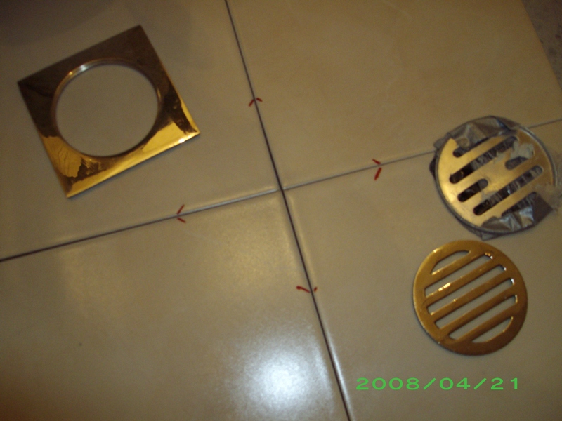

Кое е неправилно и защо ще се събира вода :? Обясни на лаиците, защото ми предстои да оборудвам и аз баня :)
Аз бих започнал така:
начало сифон.jpg (196.71 KиБ) Видяна 6515 пъти

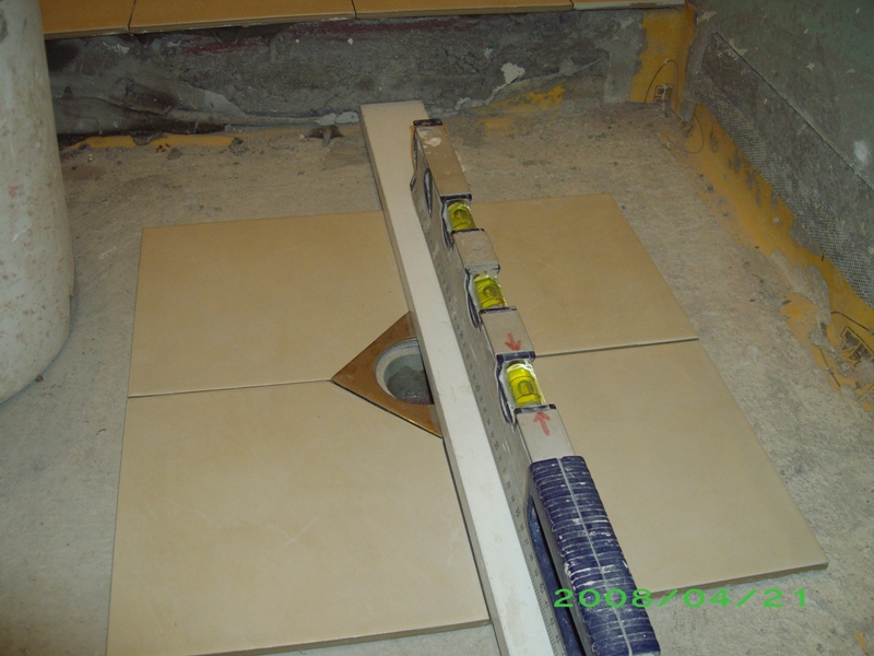

masterval - майстор
Извинявам се, но не мога да добавя към предишния пост, затова пиша този:
25 april sifon (1).jpg (234.31 KиБ) Видяна 6512 пъти
MASTER - специалист
И започвайки така как ще срещнеш фугите в коридора, на което държи собственичката на обекта :? :? :?
freeqwerty - специалист
Спокойно можеш да й обясниш,че няма как да стане това.
chapara - майстор
Местенето на сифоня,не отнема повече от час време,а спокойно го калкулираш 50 кинта или евро според клиента :? ,и така вълка с репутация и агнето доволно и цяло :-D
LazarGanev - "Велик майстор"
А бе ква е тази логика фугите на банята да съвпадат с тези от коридора? Не е ли по-важно да се оттича водата? Каква връзка има коридора. Едни и същи ли ще са плочите? Праг няма ли?
MASTER - специалист
Колкото собственици, толкова вкусове :-D
Който плаща, той поръчва музиката :razz:
Стелко - специалист
еднакви са плочките нивото е едно ,без прагове, и аз така казвам че е най-важно отичането за една баня, подовете на баните се правиха от вратата към сифона , а не както би следвало от сифона навън наздраве и 'завода' за метли трябва да работи :partyman:
bisplus - специалист
Е как са илизали от банята след като са ги лепили така? :?
