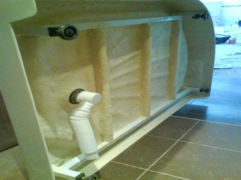

Rumen Iankov - специалист
По принцип душ коритото е хванато отдолу с една гъвкава връзка и я издържи 2-3 години.По добре си го изгради с плочки и с рогов сифон.Така става вечно. :-D
Ето корито отдолу изглед и си преценете кое е по добре
dundurma - специалист
а бе хоораААААААА,не съм МАСТОР,но имам и съм патил НАПРАВЕТЕ СИ корито много по-удачно е и по-хубаво
lenko71 - специалист
iolly, и в двата случая - с корито или без, ще ви трябва някой който да свърши тая работа(айде да не казвам майстор). Ако не слагате корито, този отвор на пода( за вана) няма да ви върши работа. Ще трябва да се кърти, да се сложи сифон, наклон на плочките и т. н.
Наклон към извода за вана няма да има - това е сигурно. Ако решите да е без корито, просто изберете някакви плочки които се връзват с останалите, понеже цялото това пространдтво, което се оформя като кабина ще се изгради наново (имам предвид само пода разбира се) с наклон към съответния сифон на мястото на извода за вана.
iolly_ - специалист
Мислиш, че няма да е наклона към извода ли? Утре ще видим. Ако си прав незнам кое ще е по-евтино корито за 370 лева или разбиване на плочки.
Въпросът е, ако сложим коритото какво ще стане, ако се наложи ремонт? Как ще се маха всичко отгоре да се вади. И има ли някакъв начин да го монтираме така, че да се вади лесно предвид аите размери.
Нещо, което забравих - проверете прав ли е ъгъла на страната където евентуално коритото ще е плътно до стените. Най-лесно става ако изрежете една страна от някакъв по-голям кашон. Ако не е се получават такива "красоти", дето с нищо не могат да се скрият.
А остъклението трябва да застъпва коритото за да може водата да се оттича по най добрия начин.
