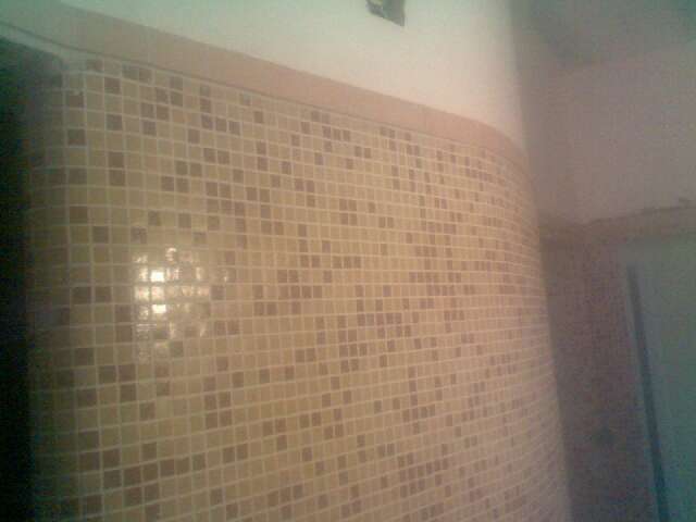

цената е на 1кв.м. като минимално количество е един кашон около 4,5кв.м.
Стелко - специалист
преди няколко месеца работих с такива плочки цената е за 1 кв. м. в кашона са 4.28 квадрата задължително си купи добро лепило (бяло) за стъклокерамика както и фуга резултата е добър

забравих да добавя че ти е нужна идеално права стена ,ако е картон добре, ако е мазилка ще трябва да се шпаклова много добре

Значи от 6 години летния сезон лепя басейни,парни бани и др. със стклокерамика.
Тея китайските са по 12-13 лева квадрата-в кашон са по 4,28м.кв.
Иначе готините са бисаза и са ма от около 30-тина лева смотаните до около 300лв и нагоре със разни златни нишки.
Китайските ги продават навсякъде.
Бисазата в по реномираните магазини.
При евтинджосите разликата е малка-бисазата някак си по-готино блястят.
Лепят се с бяло флексово лепило-най здравото за сега май е на боро-теракол.
Фугират се с каквато и да е фуга-пак препоръчвам на боро.Не че ако е друга марка ще има проблем но...
Преди да се залепят плочките и основата трябва да са абсолютно сухи.
Ако е за Варна мога да ти ги изработя.
Ако те интересува нещо по специално пита,с удоволствие ще помогна.

не пиши така наизуст hooligan стъклокерамиката не се фугира с каква да фуга има си специална фуга за басеини със силиконови добавки и т.н, отделно хидроизолация и лепила най- разни ,за 6 години явно не си го разбрал, :razz:
solo5 - майстор
би ли обяснил защо не става с каква да е фуго маса :?
каква е разликата при тези плочки и стандартните
като оставим, че тук има повече метри фуга :?
Стелко - специалист
говоря за басеини, за домашни условия препоръчвам ардекс,церезит ,вебер от фугата на боро съм се напатил достатъчно то не бяха камъчета, боклуци в тия пакетчета. недопустимо е фирма с опит да предлага боклук :x
