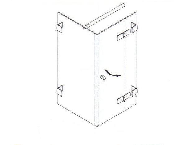

Само това, дето си се влюбил в него няма врата, и от там му идва чара.
Би ли споменал как точно ще закрепваш неотваряемите стъкла към стените и пода, че да не стане грешка и да не иззглежда съвсем като на снимката.
бтв, имам доста голям опит с стъклените конструкции, и ако нещо те притеснява, питай предварително.
А за наклона - така и така си нарисувал посоките, вземи нарисувай и плочките, и ще ти стане ясно. :wink:

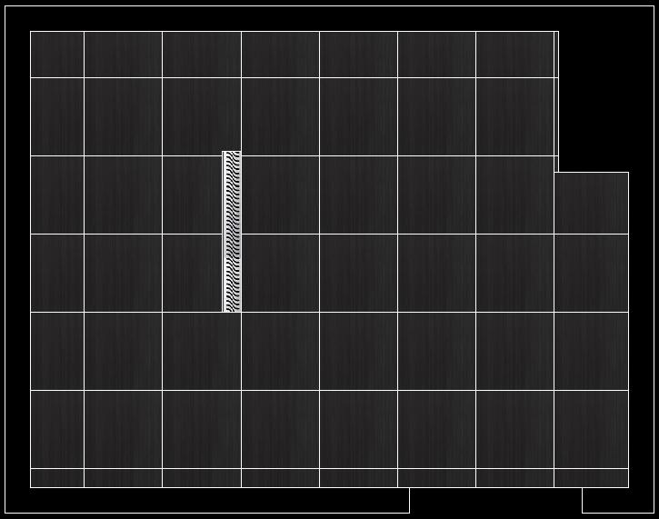

Ето ги и плочките.
Ето и захващането, като към пода също мога да сложа държачи, но по-малки.
Доколкото за това, че на картинката няма врата, а в моя случай ще има - вярно е, но нали затова е прозрачно стъклото и конструкцията е безпрофилна. Вижда се идеално, дори веднъж се блъснах в подобно стъкло понеже не го видях.
:cool:
Нещо подобно, но вероятно ще сложа лайсни към стените - намират се - и разбира се здрав обков...
Това е горе-долу подредбата, но може да мърда цялостно леко вляво или вдясно за да се избегнат малките отрязъци или пък да се уеднаквят що-годе...
Плочките са 333мм/333мм
svetliopi44 - Чирак...
Този сифон е за еднопосочен или двупосочен наклон ... така както сте го замислили няма да се получи никак добре ...да не кажа че ще е грозно с 4 наклона ...ще се зазъбят плочките точно при сифона и ще стане една ,,не е за говорене... :)

svetliopi44 написа:
Лошото е че човек се убеждава в това чак когато започне да слага плочките. Иначе на картинката изглежда мноо яко, обаче в реално изпълнение ( с плочки)се получава съвсем друго
MASTER - специалист
Аз също съм на мнение, че централно поставен линеен сифон няма как да изглежда добре с поставени плочки. Освен това пак да кажа, че когато има врата(колкото и прозрачна да е) над линейния сифон ще се загуби 90% от ефекта,който има на снимката горе.
В случая линейния сифон може да се постави на задната стена на банята,като визуалния ефект също ще го има в някаква степен.
Относно конструкцията - доста претрупано става от към държачи,панти и разпорки, които ще натежат визуално и в никакъв случай няма да изглеждат изчистено нещата.
Ако се вгледаш в картинката, ще видиш, че стъклото към стената е захванато с профил, съвета ми е вертикалнитезакрепвания е да ги направиш по същия начин. Не знам какви цени обаждат КиН за профилни държачи, но знам едно място, където се продават на приемливи цени. :razz: При всички положения профила е по ненатрапваш се от държачите, и освен това осигурява доста по голяма стабилност.
За захващането към пода - колкото и да гледаш снимката, няма как да се види, че стъклото не е поставено върху плочките, а е вкарано в съвсем малък П профил-канал който е вграден в плочките точно по средата на фугата, като са рязани плочките и от двете му страни.
Това закрепване също ти го препоръчвам. Ако ползваш стъкло 8 мм трябва да вземеш П профил(алуминиев елуксиран) с 10 мм вътрепен канал. Канала се вгражда при поставяне на плочките там където ще бъдат неотваряемите стъкла. При поставяне на стъклото в профила се поставят 2 броя пластмасови дистанционни подложки с дебелина 2-3 мм, за да не опира стъклото в профила.Изравнява се фугата от двете страни на стъклото, като между стъклото и профила се слагат временно подложки с дебелина 1 мм. След това в тази фуга се слага безцветен неутрален силикон, като задължително стъклото и ръба на профлила се маскират с хартиено тиксо, което се маха веднага след изтегляне на силикона.
Ако остъкляването се изпълни по този начин - с профил на стената, и канал по пода ще отпадне необходимостта от горната разпорка, която освен че разваля визията е и много нефункционална. Пантите осигуряват отваряне в 2 посоки, и все някога някой ще се опита да отвори вратата на вътре. Знаеш какво ще стане с закаленото стъкло, когато срещне металната разпорка.
Ще си позволя да ти дам и един съвет за дръжка на вратата - вместо дръжка направи отвор в стъклото - дали с правилна форма, дали с неправилна, няма да има проблем да се изпълни от КиН
По този начин отпадат всички елементи, освен двете панти, които са неизбежни. Всъщност и те могат да се избегнат, ако се използва "профил-панта", но нямам идея дали такова нещо се предлага в Бг.
И в крайна сметка ще се получи доста по изчистена конструкция.
Това е моя съвет, пък ти решаваш какво и как да правиш.

MASTER, много ти благодаря за съветите, най вероятно ще се възползвам от тях, особено за това с профила в пода и на стената.
Кажи за това място, където продават панти по-изгодно - аз знам едно на пресечката на Т.Александров и Братя Миладинови.
Лошото е, че както всички ме съветват, най-вероятно ще трябва да се откажа от линейния сифон или поне в това му положение. Жалко!
Хич не ми се прави бордюр - малко ми стои по-тромаво, но може и така да реша в крайна сметка.
