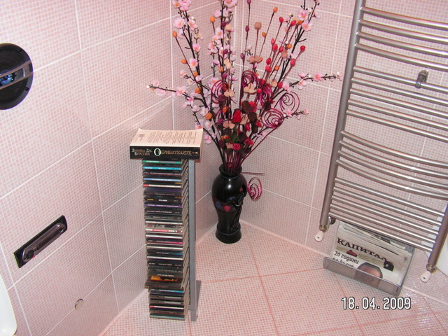

Как без вестници в най-интимното място бре?
Аз без книга или вестник не влизам от години!
Относно музиката половината е баладична останалата яко метал - много помага при запек :-D :-D :-D

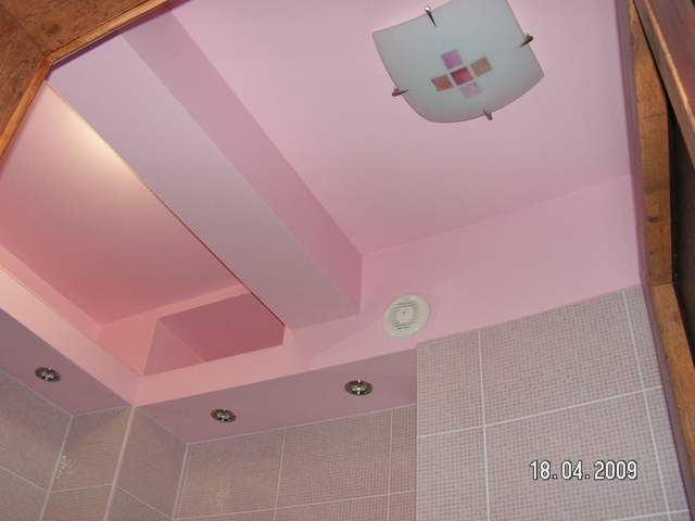

А това е тавана
Явно трябва да ви пусна повече снимки!

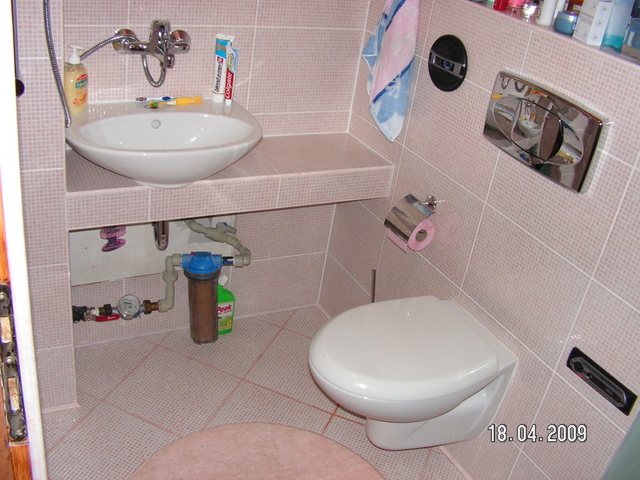

Помещението само тоалетна ли е?
Dansaver - специалист
Приемам съвети за под мивката.
Трябва да го затворя с нещо подвижно, но не съм решил какво?
Мисля си за някакъв ПВЦ профил с матово стъкло по средата на панти.
Ако някой има забележки за теракота да знае, че с моя приятел /и от есента постоянен работник/ редим такова нещо за първи път!
Изчетох форума как се редят плочки и ......
Е не се оказа толкова просто, доста неща трябва да се обмислят хубаво, някои неща после ги видяхме, че могат и по-добре, но като цяло стана по-добре отколкото си го представях.
Искат някакви луди пари за шкафчета под мивка! Я малко гипскартон и плочки
Има душ, но той е за резерв. Той даже не беше предвиден, но жената настоя и затова стана малко грозна батерията.
За три месеца само един път е използван.
sasooooooooo - "специалист"
Докато фугите са още чисти ги мини с "фуга-фикс" на три ръце.
Идеята ти за банята ми харесва. Кажи от къде ползваш 12 волта за музиката. От акумулатор или нещо друго? За под мивката бих ти предложил някаква завеска.
NRG7 - специалист
За мивката...сифона със сигурност ще е по-добре да е закрит така стои грозновато. А този плот в/у който е поставена ако се намери начин да се свали(премахне) ще е още по-добре макар, че ще е зор,а и ще има зян пък и при свършен факт... В краен случай гипскартон,или някакви плоскости няма да са ти излишни. Можеш да спретнеш нещо,както споменаваш по горе. Инъче,като цяло е шестица. :)
За бъдещи ентусиасти:
Мислих, мислих и се спрях на следния вариант:
Купих за 10 лв. старо РС, изтърбуших го и срязах предната половина за да мога да го вкарам в профилите така,че копчето за пускане да е на вън. Ако се вгледате долу под касетофона има една декоративна тапа за мивка с която съм запушил дупката към копчето /снимка 46/.
Захранването го занесох на един приятел да ми подвърже кабелите към букси за касетофон, че не съм много в час - още 10лв за буксите и го закачих като му оставих малка пролука в комина - да диша.
През комина пуснах и антенен кабел за да хващам повече станций, че в наше село почти няма.
Все пак е важно захранването да е кадърно и сравнително безшумно, има някой виещи на умряло. На това РС пишеше мейдин Джърмани!!!!! и след като затворихме картона не се чуваше /отдаввна не съм виждал такъв надпис на комп/, така, че копчето за пускане и спиране не го използвам -- стои си постоянно работещо.
Лошото е, че е погребано там и няма вадене, ако се сбъгяса ще слагам някакъв трансформатор /някои ден/
Зад лявата тонклона си оставих спирателен кран за казанчето, че на тези вградените вътре им нямам вяра /пак за подсигуровка със другото вградено казанче в банята пета година нямам проблем/.
anin - напреднал
Dansaver написа:
За под мивката се сещам и за тези декоративни завеси/прегради (в подходящи цветове) от рода на това, но с по-дребни и гъсто разположени елементи
или като тук някакви метални Изображение[/img]
