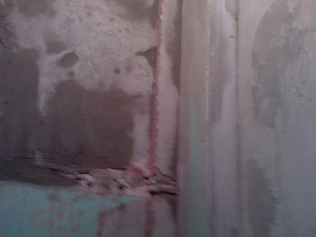

Здравейте,много се изумих че има толкова ваши мнения по темата ми.Виждам че доста са противоречиви,но не искам да споря или да засягам някой от вас.Банята не е моя,а ще я ремонтирам малко.наистина е на много години и там много рядко е обитавано.Нямах много време за оглед,но теч не забелязах да има или да е имало,което малко ме изненада.Била е шпаклована с гипс които си стой неразрушен,а боята се лупи тотално.Нямаше никаде мухал,защото там малко се чернее на снимката и може да заблуди някого.Има малко прозорче за проветрение което е напълно достатъчно.Собственичката иска само малко ремонтче,без да се сменят плочките или водопровода,а само това отгоре да се махне.За ГК не може да се говори,не иска защото не знае какво е това .Остава шпакловка и боя.Пуснах темата защото се колебаех между цементожа и гипсова шпакловка.Гипсовата според мен ще държи и тя ,защото виждам че и преди си е била с такава.А за боята не се колебая защото за бани винаги слагам боя за влажни помещения.Благодаря на всички и чакам още отзиви по темата.миналата седмица завърших една баня която беше още по зле,но там нямаше нито фаянс нито теракот нямаше и ВиК.Беше боядисано с блажна боя и то пак преди 20 год.и беше по олупена и от тази.Ще кача снимки да я видите.

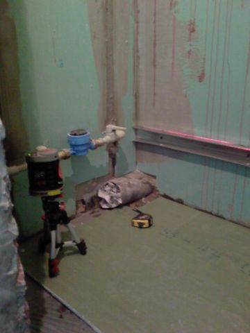

Ето какво направих от една малка тоалетна.
kokopi4a - специалист

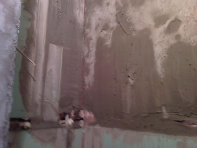

Първо цял ден къртих стените с теслата и перфоратора за да бутна боята и да вкопая тръбите за водата .Намазах с Бороконтакт и започнах да изправям.беше ужасно криво.Доло пълних 7 см. а горе излязох на 0.
Тук пуснах ВиКто и скрих една тръба с ГК в която съм вкарал сифона.

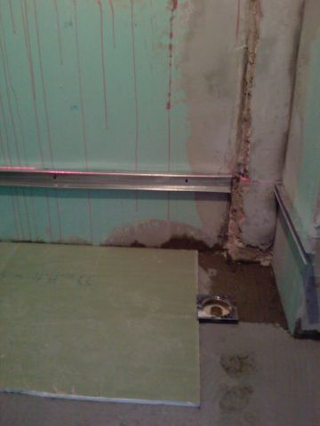

Направих замазката на дъното и пуснах нивото за фаянса.
