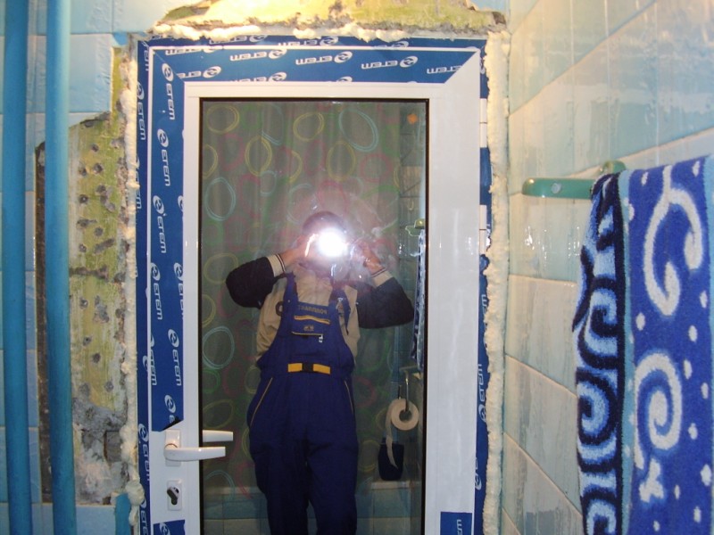

Касата е свалена с ъглошлаиф за 40 минути.С много прах и неколко паднали плочки.но след 2 дена човека беше заличил всички поражения.
PA040017 [800x600].JPG (124.77 KиБ) Видяна 6694 пъти
Time2Burn - специалист
Касата от снимката е била дървена, металната е сравнително по- малка и се сваля сравнително по - безопасно и безпрашно.
