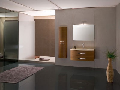

silllveto - Майсторица
Ето елегантен, висящ и с овал :)
Master_Kenobi - V.I.P.
Силве, 10 см. е добра височина за крачета сами по себе си. За височина на долен шкаф в баня, не е добра. Нито е естетична (запълва/прихлупва и без това малкото пространство), нито ергономична (трудно се чисти отдолу и събира гадости).
Виж какъв хубав шкаф си показала на снимката. На колко сантиметра от пода е според теб? Според мен - на около 30 см. :)
skartalov написа:
Master_Kenobi, тея окачвачи трябва да са здрави че тоя шкаф ще тежи доста.
Ти какви точно имаш предвид?
Едно време ги купувах от Бриколаж, щото беше за експеримент и цената не беше важна. Вижда се "куката" на снимката. Точно отгоре на нея има отвор с резба и винт за хоризонтиране след окачването.
Към стената се монтира една планка (има 6 отвора за винтове в нея) и куката се надява на нея.
Ето и варианта с по-голяма товароносимост, Защото хваща и страницата и плота. При каменни плотове едва ли ще свърши работа... Трябва да се мисли друго. Не е проблем.
Начинът за хоризонтиране е същият. Гледай горния шкаф дето е с гръб.
