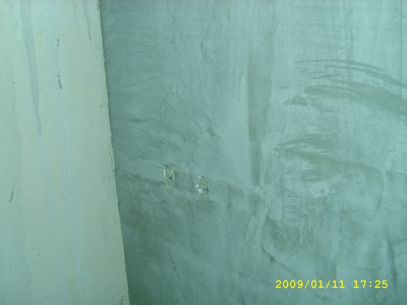

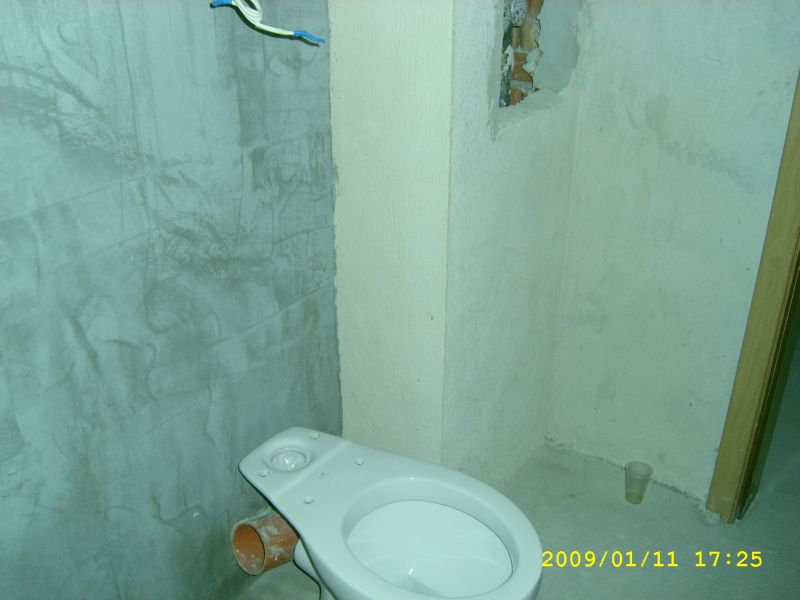

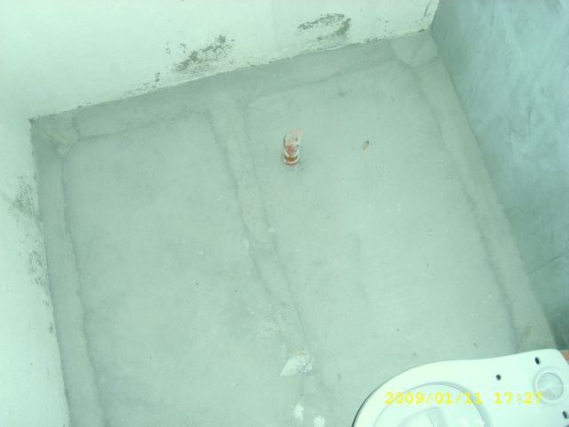

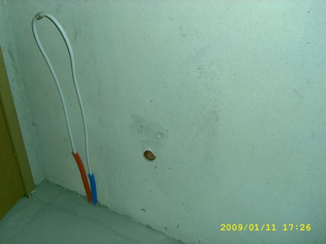

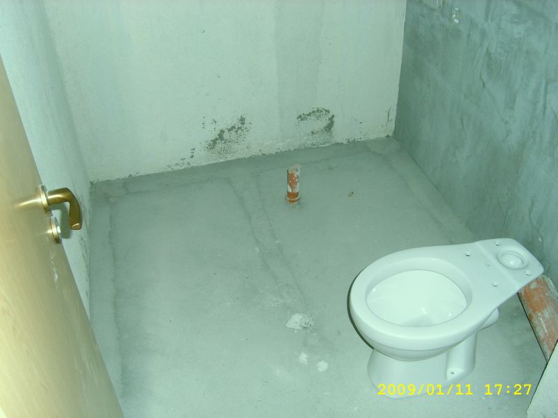

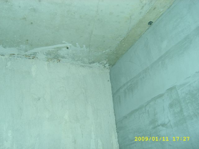

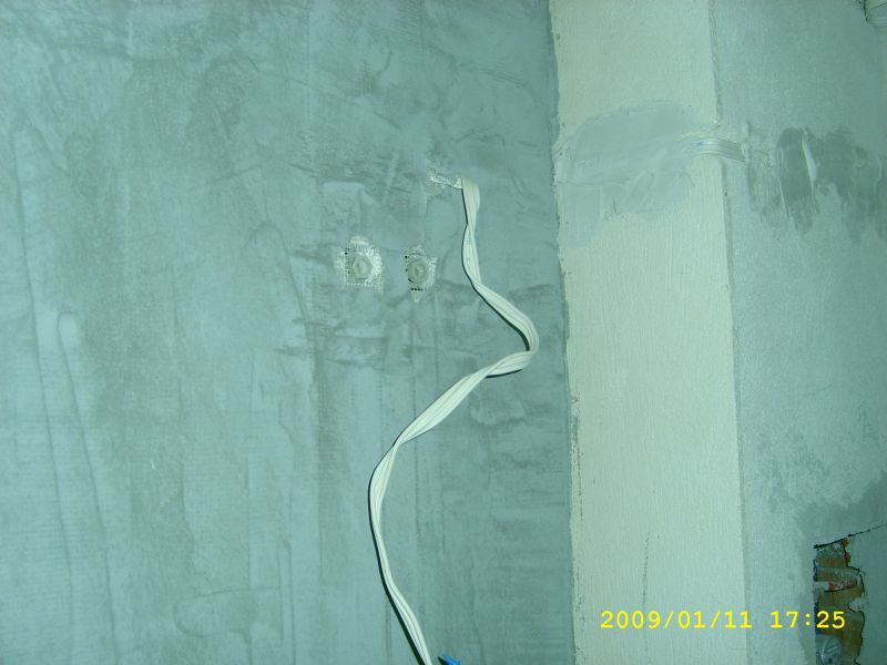

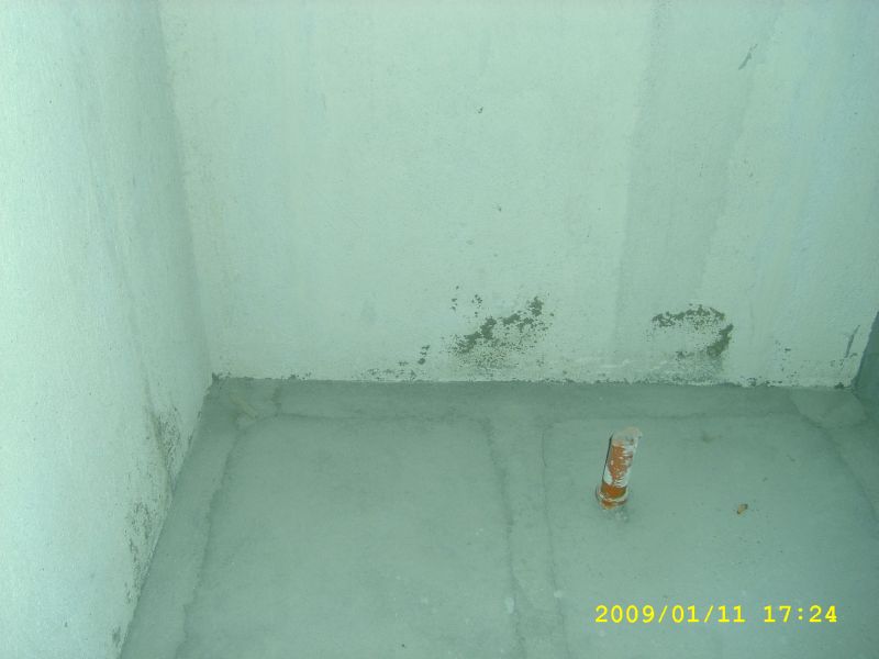

Ето и малко снимки преди за се започне
Ще има ли проблем, че подът не е равен при лепенето на плочките-вижда се има едни като ивици / правоъгълници на замаската/ за тръбити.
dankg - специалист
Още малко снимки....Ако ви прави впечетление нещо, което ще ме затрудни или ще има проблем пишетие-това ще ми е първото лепене.

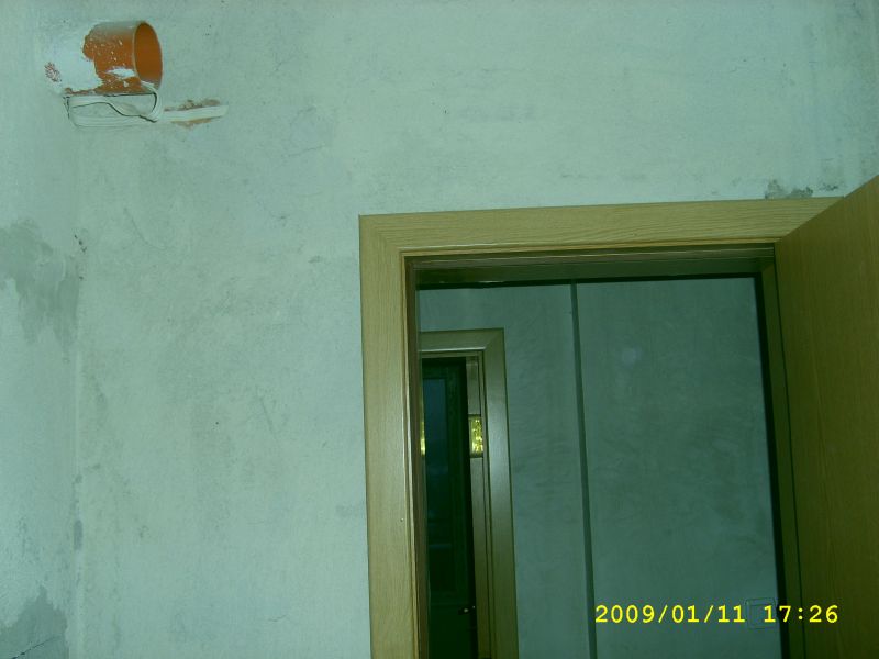

tassel - специалист
Каква ти е вратата?
Струва ми се, че е ламиниран МДФ. Дано не забрави да демонтира первазите, преди да лепи плочки.
tassel - специалист
И на мен така ми се струва и затова питам, но ако е такава не мисля, че става за баня. Освен това мисля, че само первазите от другата страна се поставят отделно, а тези откъм вратата са с касата. Поне моите бяха така.
dankg - специалист
Вратата на банята ще се маха и ще се монтира плъзгаща. Но да ви питам дали имо проблем при лепенето на плочките на пода, защото от снимките се вижда, че първо е залято и после са къртили да прекарат ВиК-то и са на два пласта. Опасявам се като залепя почките тези малки цепнатинки да не разместят след време плочките отгоре?!
