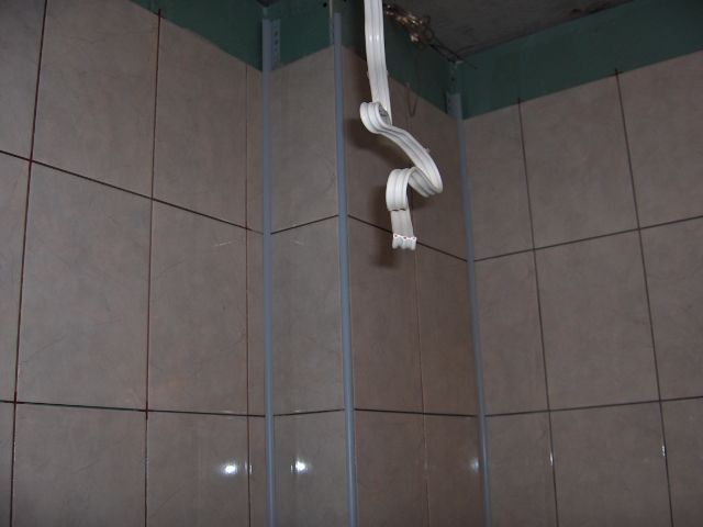

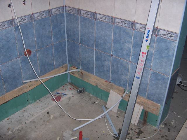

Соло не разбрах какво не хареса на пластмасовите?? че не стоят хубаво ли, че може да се надраскат ли, що ли .Я обясни.Ето аз как ги правя, но банята си е твоя все пак.

vidrata много хубаво ги правиш :roll:
виждал съм много смотано направени бани с PVC лайсни по разни хотели и затова може би съм предубеден :lol:
я ми кажи само защо си сложил външен ъгъл на единия вътрешен ръб
или на мен така ми се струва, че е малка снимката :?

Соло обиждаш ме! Ъглите са си каквито трябва -външни на външните и вътрешни на вътрешните ъгли.
Фитнес цените (поне във Варна )са еднакви и за двата вида или при вас няма голям избор.

vidrata не виждам добре щото снимката е с малък размер
не се обиждай :wink:

нали първо трябва да се направи втория ред плочки и тогава да се реди нагоре
как става подвеждането му, когато се слагат лайсни :?

така ти се струва

Соло ако си чел темата за поставянето на плочки знаеш за мастарите които се поставят за подвеждане .Просто оставяш малко разстояние до стената да можеш да сложиш ластната и готово.
