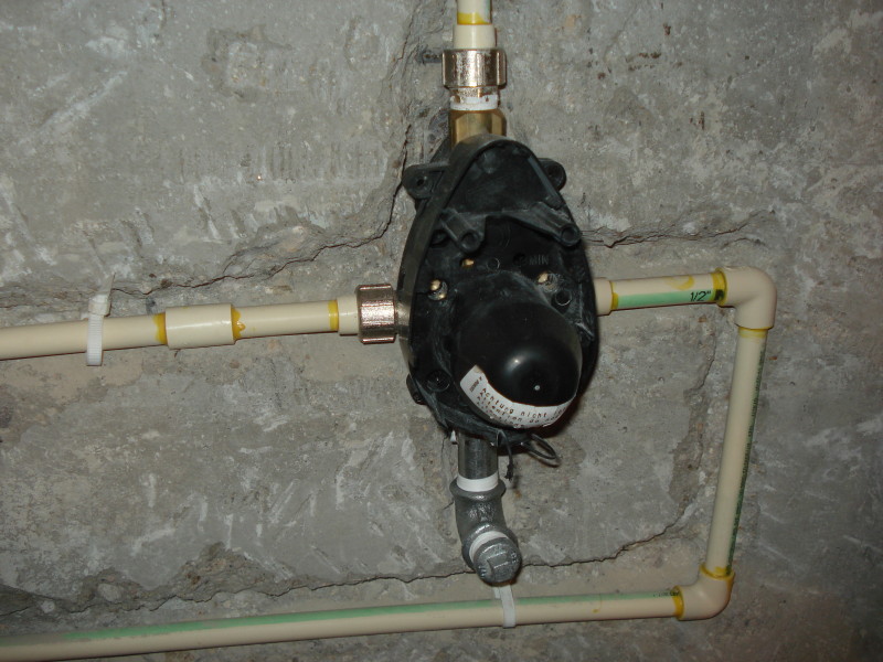

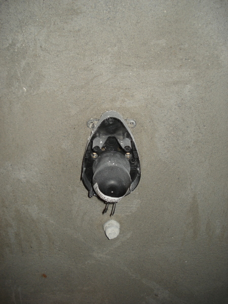

madrigal - напреднал
Сори, малко оффтопик
Асинка, тъй като моят смесител е същият и все още върху стената има само хоросан (търся майстор за нареждане на плочките :cry: ), може ли малко по-подробна информация за:
1. Каква е функцията на това, бялото, което е надянато върху черната предпазна капачка на смесителя.
2. Как реализирахте извода за слушалката - на снимката виждам някакво колянце, но ако може по-подробно или снимка по-отблизо.
3. На какво разстояние от края на предпазната капачка дойдоха плочките (не знам дали въпросът ми е правилно зададен), така че после капачката с уплътненията да легне както трябва.
Прилагам снимки и на моя смесител
P. S. Търся (засега безуспешно) добър майстор за редене на плочки за Пловдив. Ако някой има нещо впредвид, да помага.
Смесителят след измазване на стената с хоросан
Смесителят с монтирани CPVC водопроводни тръби

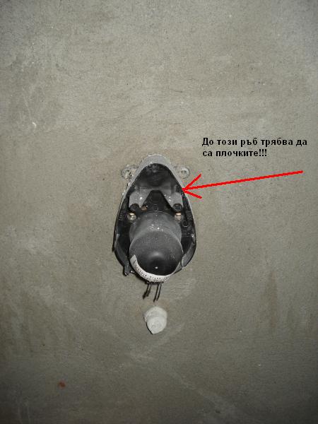

asinka - специалист
Toва е макет, който ти показва до къде трябва да се намира плочката.Може да се постави по 2 начина-така на снимката е правиният!
Изводът може да бъде изнесен където си пожелаеш, в зависимост къде искаш да ти се намира той.
Това ще ти го покаже макетчето.

asinka - специалист
madrigal,
Показах предният си отговор на съпруга си, и ако има нещо нередно в това, което съм писала, да се поправя.
И той забеляза, нещо, което може да бъде проблем за теб!
Ръба на смесителя е извън мазилката ти, а по него трябва да върви фаянсът.
Колегите, помагайте и ме коригирайте, може и да греша, но ако съм права, трябва да се направи нова замазка, която да изравни до нужното разстояние!
иии, като гледам белият ръб-ти да не зазида макета :?
plumber - специалист
Нищо не си направил мой.Ще ти стърчи батерията.Има схема в комплекта най вероятно
