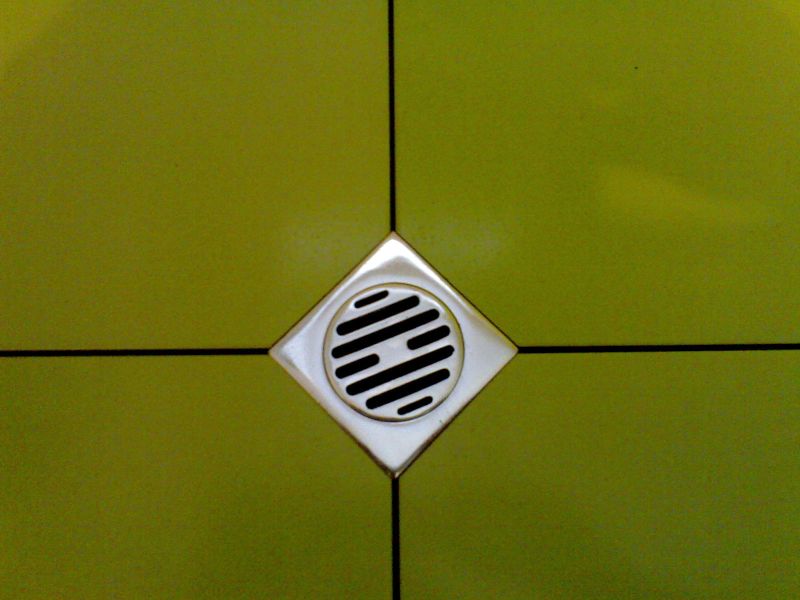

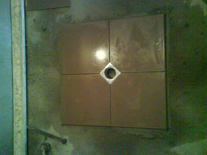

Голяма скръб ме налегна, като видях "майсторлъците"! Кой прави така сифони? Въобще може много да се напише, но по темата:
Бих те посъветвал следното. Направи контакт с тази "топ" фирма и им обясни, че ако не си оправят свинщината, ще ги разнесеш по целия свят чрез интернет, Комисията за защита и Форума. Предполагам, че това ще хване дикиш.

Кака моите съболезнования.
Абе хора къде ходите като ви правят ремонта .На мен ми висят на главата по 2-3- часа всеки ден и като направя такива сифони ме бият и ме гонят
Сериозно, тя работата си личи още в началото -некачествени инструменти или даже липсват повечето които са необходими, още от пирвите редове плочки си личи работата дали е качествена и т.н.
Ами наглеждайте "колегите" и вземайте мерки предварително за да не се налага да пишете тук после.
Все пак успех и ако ги набараш да направят банята наново с тяхни пари или поне да върнат тея дето сте им ги дали.
Ето последния ми сифон за мостра-
