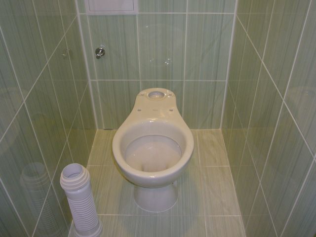

Та майсторът преди да монтира тоалетната чиния, я обърна наобратно и наля в образувалата се кухина смес от пясък и цимент и я остави за през ноща да втвърди. Така отдолу се получи равна повърхност. Отбеляза мястото и на пода , надраска го с ъглошлайф и я залепи за пода като я нивелира. Обясни че я пълни отдолу за да не се пука чинията по долният ръб
Точно заради това се пукат.Даже Видима,Фаянс не признават гаранции ако е залепено седалото с лепило.А принципно чиниите ги монтирам само със силикон.Няма мърдане.

Само със санитарен силикон на добре подсушена и обезмаслена пояърхност.Дори дюбелите са излишни

От мен -аз ги лепя с едно полиуретаново лепило (от бриколажа) като бях "малък" ми го препоръча един майстор много съм доволен ,а и клиентите ,не съм имал отлепвания, ааааааа и никога не слагам горепосочените дюбели и винтове приложени в комплектите. :-D

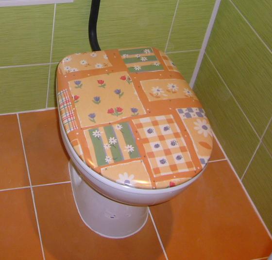

Искаш ли още??
