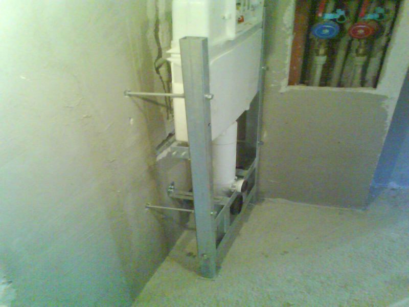

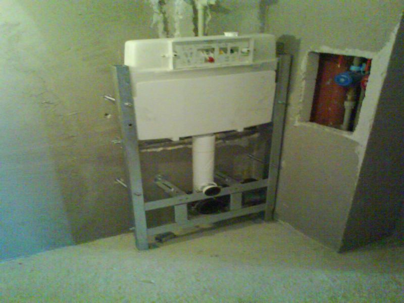

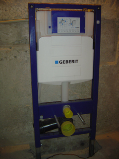

DStefanov написа:
Представях си го с анкерни болтове. Все пак съм 100кила :-D и нещо трянва да ме държи :lol:
Тежеста ти издържа конструкцията.За стената се хваща за да не падне напред.Седалото с казана издържа до 400 кила.Има още да хапваш :wink:
DStefanov - специалист
:-D plumber ОК! :wink:
Благодаря на всички!

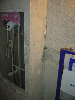

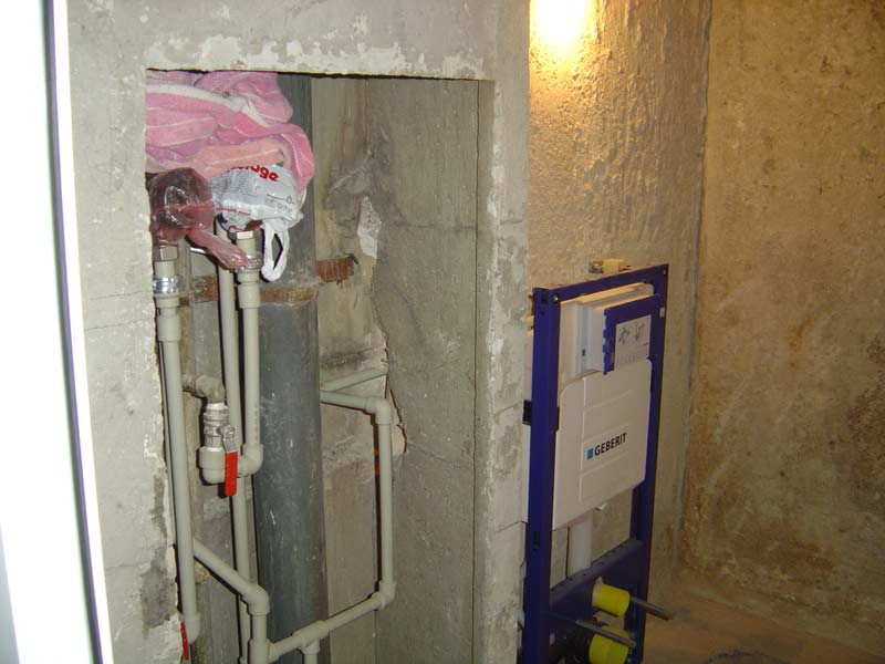

Rumen Iankov - специалист
Виж това
И тука
Ето и продължение
Още

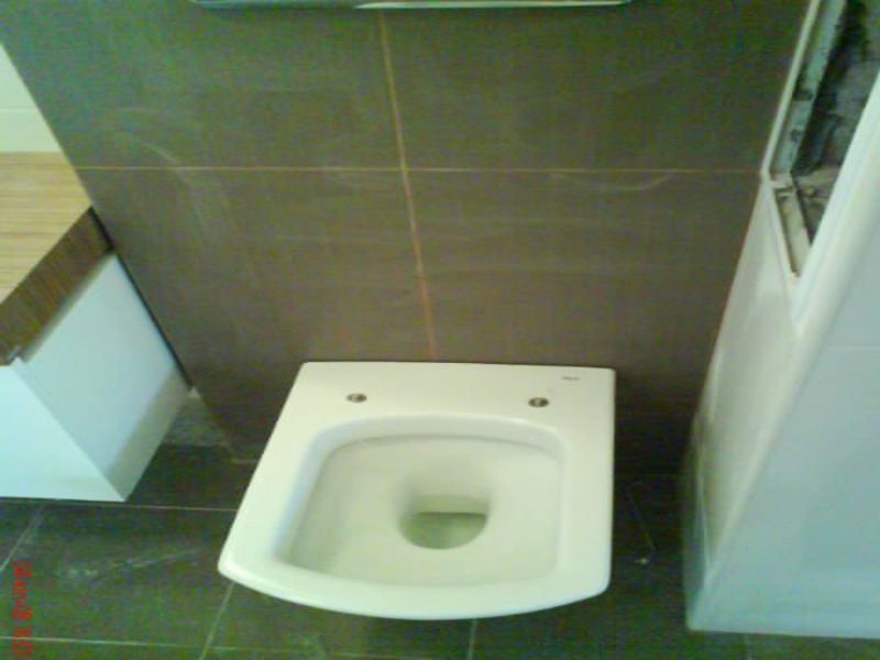

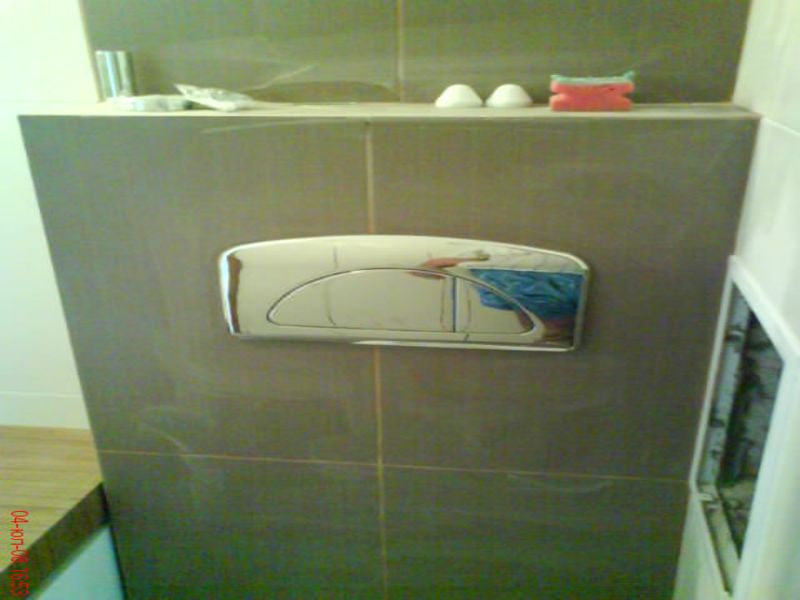

Ето как стана. Мисля, че се получи долу-горе добре :wink: И все пак шпилките с които се хваща казанчето за стената там където са хванати с казанчето имат пластмасова част, което ми се струва не добре измислено. Обесмисля се такива дебели и здрави шпилки хванати за стената с огромни дюбели пък от страната към казанчето с пластмаса :? Но това е вече е монтирано.
Ето още :wink:
Ако не е много късно сменете тези спирателни кранове с полипропиленови кранове и ако може ги сложете по-близко до водомерите.Защото при евентуална авария ще се чудите как да бръкнете за да спрете водата.
plumber - специалист
Измери си растоянието на шпилките на казана дали съответстват с дупките на седалото,да не останеш неприятно изненадан като го затвориш.Принципно са на 18 см, ама..
