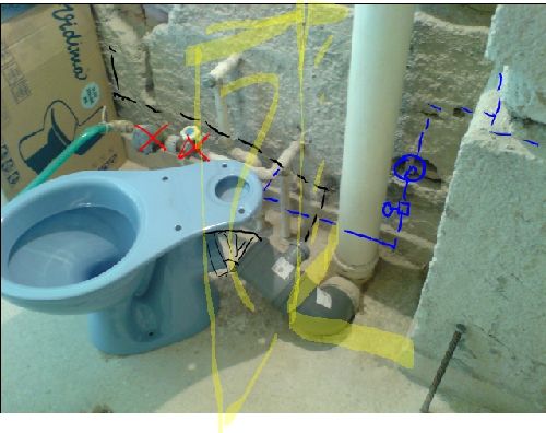

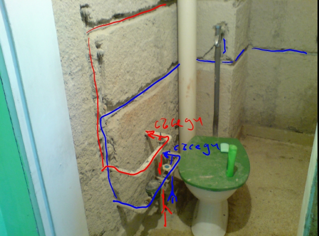

Вграждането на тръбите в стената ще е трудно, тъй като това засяга и съседите (виж снимката), но ще се постарая да го направя максимално. Удължаването на комина е вече решено, но да вградя и водомера вътре, не бях мислил. Би било хубаво.

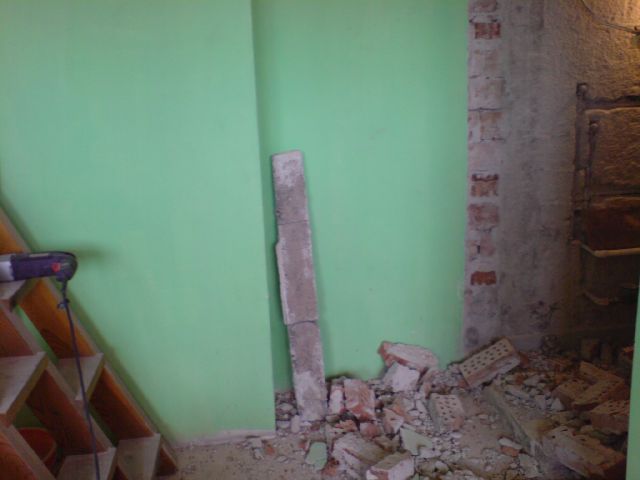

При събарянето на стената обаче възникнаха още проблеми.

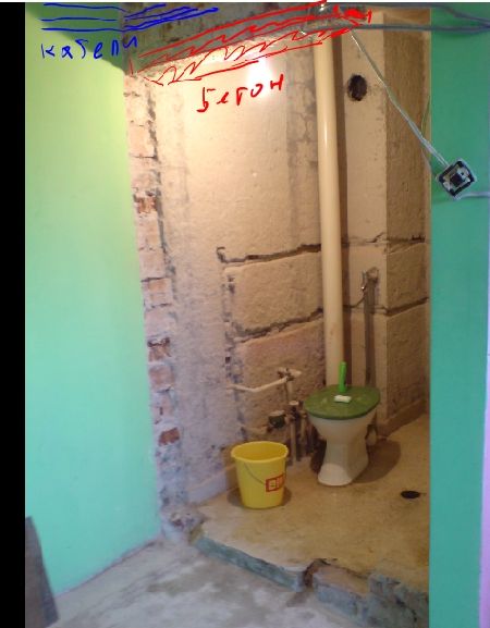

Появи се бетонно трегерче над вратата, което е трудно за сваляне. Над него минават проводниците на ел. инст.
Разумът казва да изведа проводниците извън банята и да бутна горната част от стената. Мързела казва да оставя проводниците и стеничката така. :?
Да бутам или да не бутам ...
Това е сега положението ...
Винаги е добре да послушаш Мързела. Така са измислени съдомиялните машини, самобръсначките, бензиновите двигатели, etc.
Защо искаш да махнеш трегера? Аз не виждам да ти пречи. Ти просто местиш вратата. Сиреч ти трвба продължение на трегера, а не че този ти пречи.
dbelev - специалист
Да, "Мързела е основен двигател на прогреса!", но този път разумът надделя. Докато блъсках трегера вчера мислех, че влиза на дълбоко при съседите, а днес падна в ръцете ми с почти никакво усилие!
Мисля, че извадих късмет - шопската ми глава едва ли щеше да понесе удар от него :)

Водомерът не е проблем (ако забравим за разправиите с ВиК :evil: при смяната му). Проблем е вграждането на тръбите. Общият щранг идва отдолу и влиза в банята ми (виж снимка 7), а от там отива в съседите! Това прави долната част на инсталацията непреместваема за моите възможности :sad:
Днес ще сваля голяма част от старата инсталция и ще продължавам да та търся решение. Ако имате :idea: то :prayer:

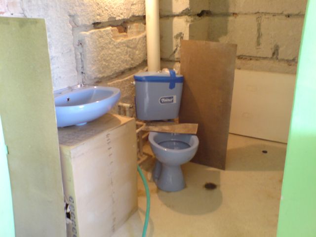

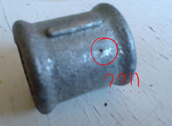

И така "влезнах" във варианта на vidrata (виж снимките). Изглеждаше лесно. Вече бях купил моноблок и мивка. Разположих ги в банята, както си го представям, и изтичах до магазина да купя нужните чаркове.
И се почна. Отключиха ми мазето (там е главния кран) с доза мрънкане. Понеже се забавих с монтирането (2 часа, тичах за още чаркове, че естествено не стигнаха) получих още една доза мрънкане. Пред входа на мазето друга комшийка ми тегли един здрав скандал (била в банята, имала пране ... чумата да я тръшне :evil: ). Пуснах водата за да установя, че съм си купил муфа с ДУПКА.
Тичам до магазина, купувам нова, спирам водата (мрънкане), монтирам, пускам водата (пак мрънкане). Този път маалко капе :) (предния път си беше гейзер).

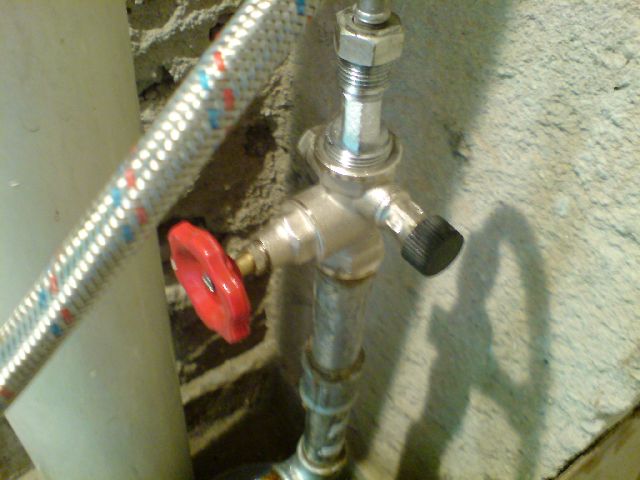

Започнах да търся от къде сълзи и намерих. Крана, който току що си купих ПРОПУСКА ВОДА, КОЛКОТО И ДА ГО ЗАТЯГАМ :wallbash:
Как да го накарам да спре без да спирам главния кран?

Течащо кранче 11лв ...
Муфа с дупка! За мен това си е чудо!

Радвам се че си минал на моя вариянт ,но защо работиш с поцинковани истории .От първото възможно място се хващаш с ППР и си ти.А комшииките им казваш ,че като искат да нямат проблеми да си купят къща на село и да си живуркат сами :lol: .Аз поне така ги оправям.Друго: струвами се ,че няма да можеш да скриеш мръсния канал 110 с кашона(ГК).Дано се лъжа ,но така ми изглежда на снимката. :)
