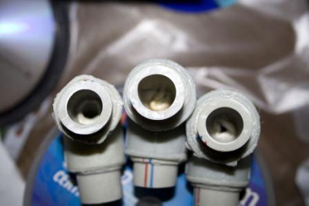

И направих експеримент. Свалих смесителя на мивката и през тръбата за топлата вода надух с всички сили :shock:. През свободния край откъм бойлера (на около 80см) почти не излезе въздух :evil: Отвън тръбите изглеждат като нови, но тъжният извод май се налага сам.
Има ли евтини поялници за полипропиленови тръби :?:

И двата заварявани края се нагряват или само единия? Колко време? Температура? Колко силно се притискат?
И да не забравиш да направиш проба след заварките :) , че се случват запушвания.

Ако си купил лепачка, която изглежда като поялник с 2 извода-единият по-широк, другият по-тесен, то технологията е следната:
1.Включваш машината и докато индикаторът за готовност не светне, не предприемаш действие.
2.Подготвяш и 2-те тръби, които трябва да запоиш.
3.Гледай задължително да са идеално сухи (ние допуснахме при последната тръба от Вик-то да има лека влажност и после рязахме :x :x :x , за да поправяме грешката
4.Едновременно слагаш и 2 те тръби в 2-та накрайника на машината.
5.Ако е включена на мах са необходими 10 секунди, за да се стопи външният пласт на едната и вътрешният на другата тръба
6.Без да губиш никакво време слепваш 2-те тръби и си готов!
Ако предържиш тръбите в машината може да се получи проблемът на sirivailo, затова те съветвам да внимаваш и първо да пробваш на тръба, която няма да поставяш никъде.

Асинка не мога да се съглася ако на машинката макса е 300 градуса и задържиш за 10 сек ще им е..ш мамата на тръбата.На повечето машинки има опътване на колко градуса, за колко секунди кое фи се задържа.А за водата лепил съм тръба от която течеше вода (преди около 6 м) и още е добре(слава богу).
А за проблема на съриваило лесно може да се предотврати- преди нагряването си отбелязваш с моливче 1,5 см на тръбата и после до там вкарваш в машинката и после във фитинга.Лесно е.Успех
