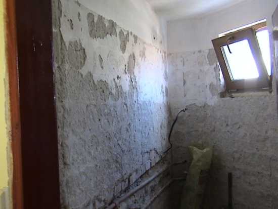

Нещо не вдявам! Нима заради тия 2см смяташ да лепиш плочките "по терена"??? По кривините?
Или за нещо друго си мислиш? Идеята е не да напластяваш, а да изравниш! Сиреч, да слагаш материал само където е нужно, другото на нула!
Наистина не те разбирам.
На майстора знаеш ли му името?
madrigal - напреднал
ОК, ще се постарая да кача други снимки, където да се вижда по-добре кривината на стената, дупките и т.н. А иначе, на майстора му знам името - лепил ми е и преди плочки, затова пак го търся, но явно е много зает в момента и все не може да дойде да види за какво става въпрос.
Това с майстора е добре :) . От снимки няма нужда. Мяташ малко материал и изравняваш до нула. Ако не разбираш какво е "до нула" просто го кажи, ще ти бъде обяснено!

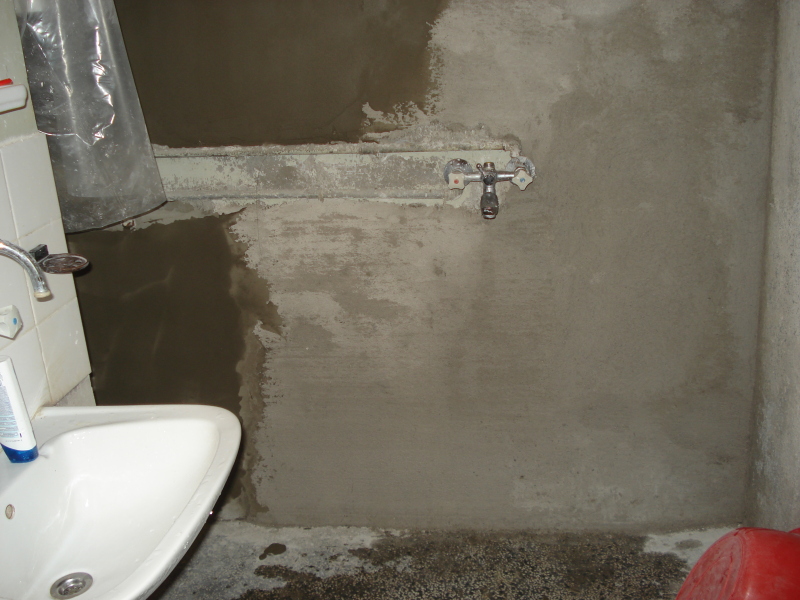

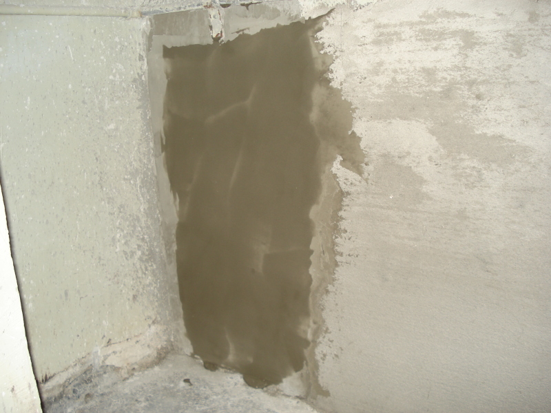

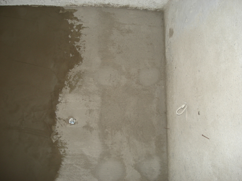

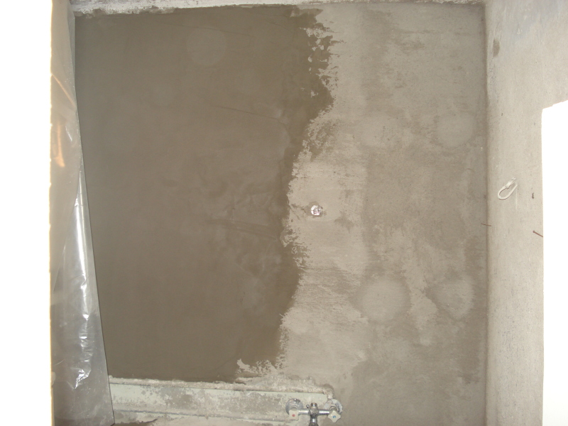

Има развитие по въпроса със стената!
Тъй като се оказа, че правият ъгъл между тази стена и съседната отдясно бяга, се наложи да се удебели част от стената с хоросан, а останалата минах с лепило за плочки и мрежа в някои части, където беше по-криво и дебело.
В крайна сметка, ето какво се получи
Стената в по-общ план
Общ план на горната част
Измазване с хоросан, вижда се и съседната стена
Изправяне с теракол на по-тънките участъци
