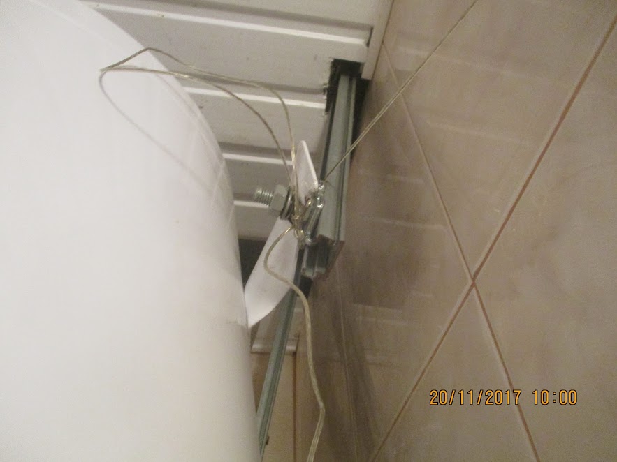

tateto - напреднал
благодаря ..добрич.. ако мина с дългото рамо зад стената като планка, късото анкерирано тавана баниата, шпилки от дълго рамо през стена като носачи има ли проблем не разбрах винтове за дърво монтаж къде ...трудно пиша .
jekasus - майстор
Доколкото разбрах :-D
Вкопаваш конзолите, с предварително монтирани шпилки, в итонга откъм банята, закрепваш към тавана с анкери. След монтажа ги замазваш с циментово лепило.
Трябва да спазиш растоянието между шпилките и да предвидиш дължината им.
Това е...
Нали не искаш така да стане :-D -
Въжето не играе никаква друга роля освен простир :-D
tateto - напреднал
разбрах при по-сигурният вариянт на монтажа избор....няма. много ти благодаря също и на всички с мнение по въпроса ми. бъдете здрави
