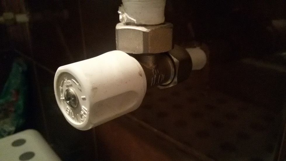

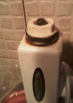

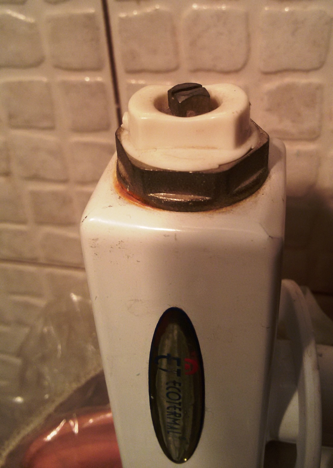

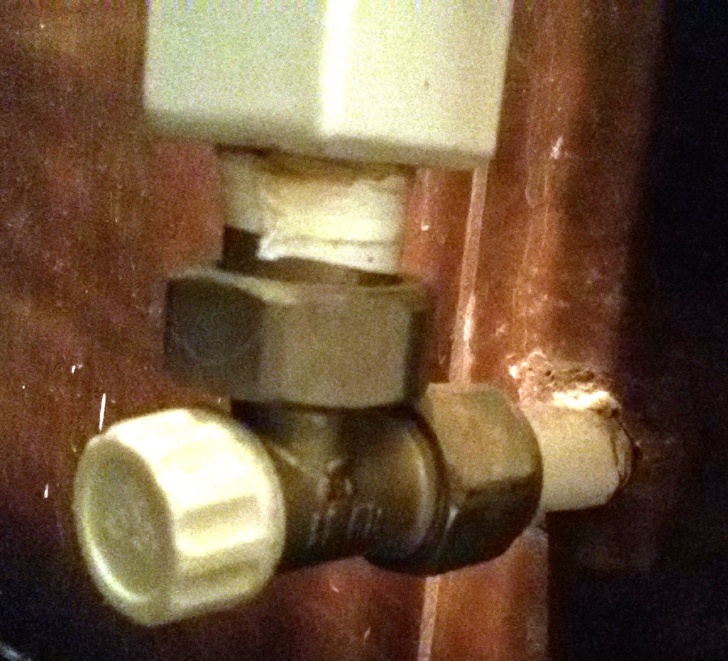

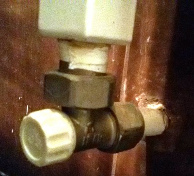

Така, благодаря за изчерпатените съвети! Успях да снимам накрайниците - предполагам, че първото (с логото) е обезвъздушителната тапа. Другите две снимки са на долните два края, които влизат в стената с меки връзки. Апартаментът ми беше продаден така, като принципно имаме изградена газова инсталация с котле в мазето, но инвеститорът така и не докара газ до блока... Та лири и радиатори ни служат само за "красота и уют".. Така или иначе, към моента лирата е неизползваема в този си вид, та ако може при новите факти да ме посъветвате как и къде да инсталирам нагревателя. Благодаря!

Всичко около кранчето са холедри т.е. развиват се с поглед и кранчето се маха, маха се и вертикалния голендер от лирата, а на негово място се завива нагревателя, но бих помолил за още една снимка на другия долен край на лирата. Имам предположение, че там има тапа, която може да се развие и на нейно място да се завие нагревателя, а кранчето просто да се затвори, за да не изтича водата в системата.
