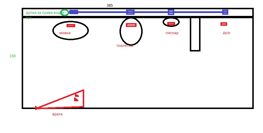

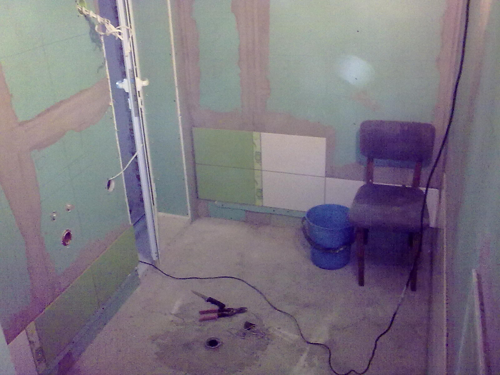

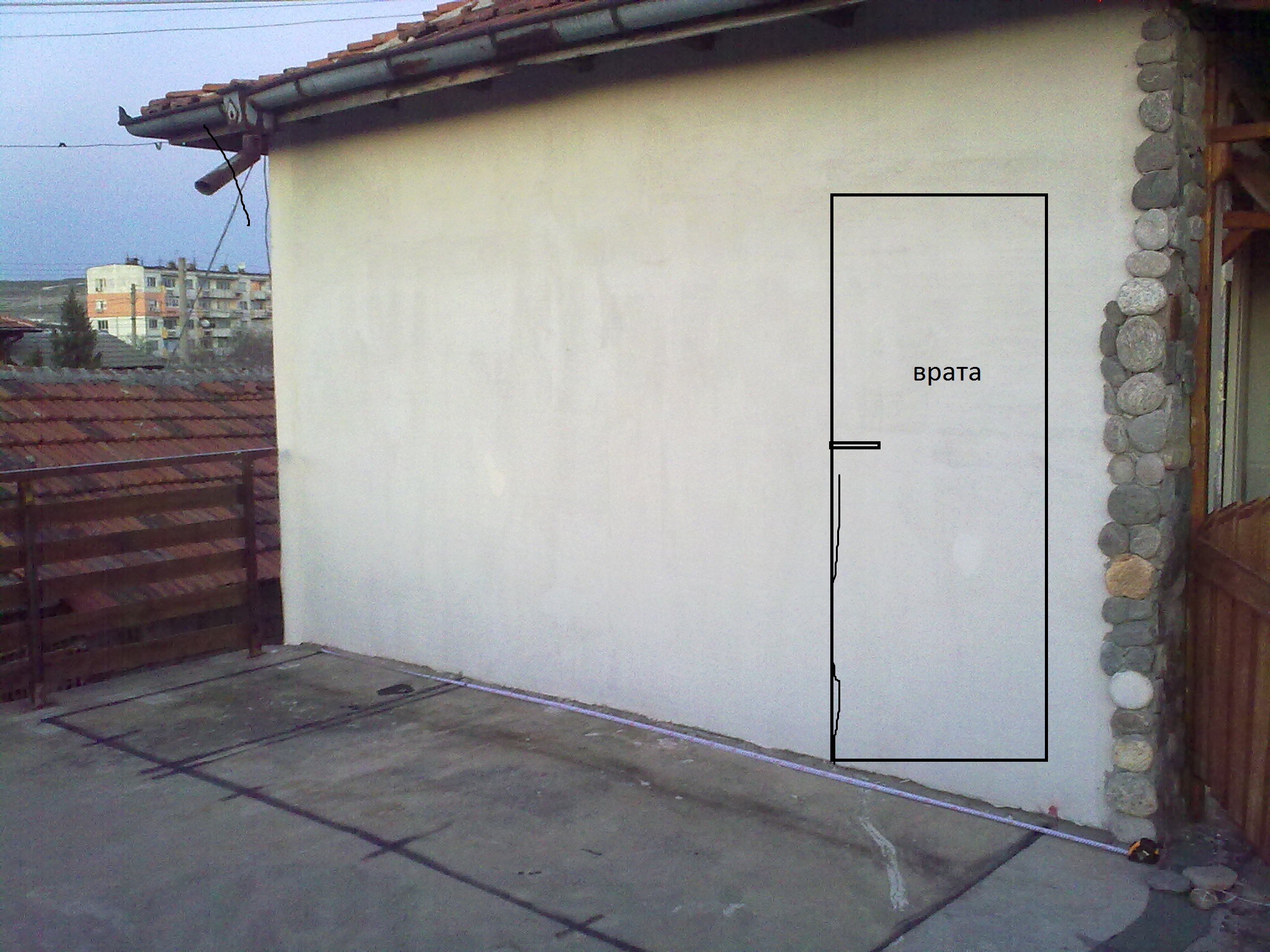

Мислих мислих и реших малко по малко да си направя баня.Ще опиша какво съм решил да правя.С червено са сифоните за обратната вода .Мисля да пробия първо 4 дупки в плочата трите фи 50 и 110 за тоалетната .слагам тръбите и в долната стая по тавана да минава тръба 110 която под секи сифон си има съответния преходник обира всички сифони и от там в ямата.След това мрежа замаска 5-6 санти.Мисля да направя една стабилна конструкция от дървени греди 10на10 през 60 зантиметра като ги анкерирам за плочата и стената на къщата.След това отвън гипсофазер,стереопор прекарвам през друга дупка зелената на чертежа ми в стената правата вода и тока от долу бойлера и той е долу слагам ватата зелен картон и плочки .За сега това ми е плана какво ще кажете?
ето и идеята ми

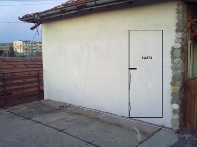

20032014014.jpg това е мястото на една плоча на втория етаж
jekasus - майстор
Писоар е много добра идея :-D
Сложи и душ-биде.
galin56 - специалист
Да бе, наистина, защо ти е писоар точно до тоалетната чиния. Малко безсмислено ми се вижда. Иначе добре си го замислил, ако нямаш баня действай. Само вместо тоя писоар може да помислиш най-вляво на картинката(възможно най-далеч от душа е целта) за пералнята. Мисля, че там вероятно ще ти е по-удобно за пране от където е сега.

ами деиствам промениха ми плановете за разположението и ,,моя'' писоар отпадна..... :toimonster:

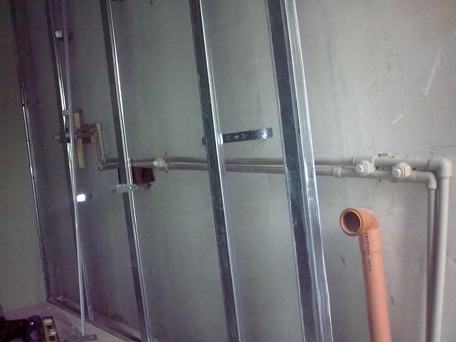

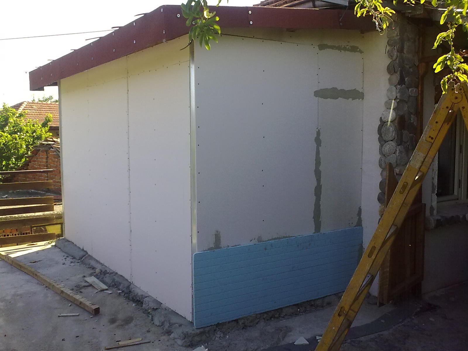

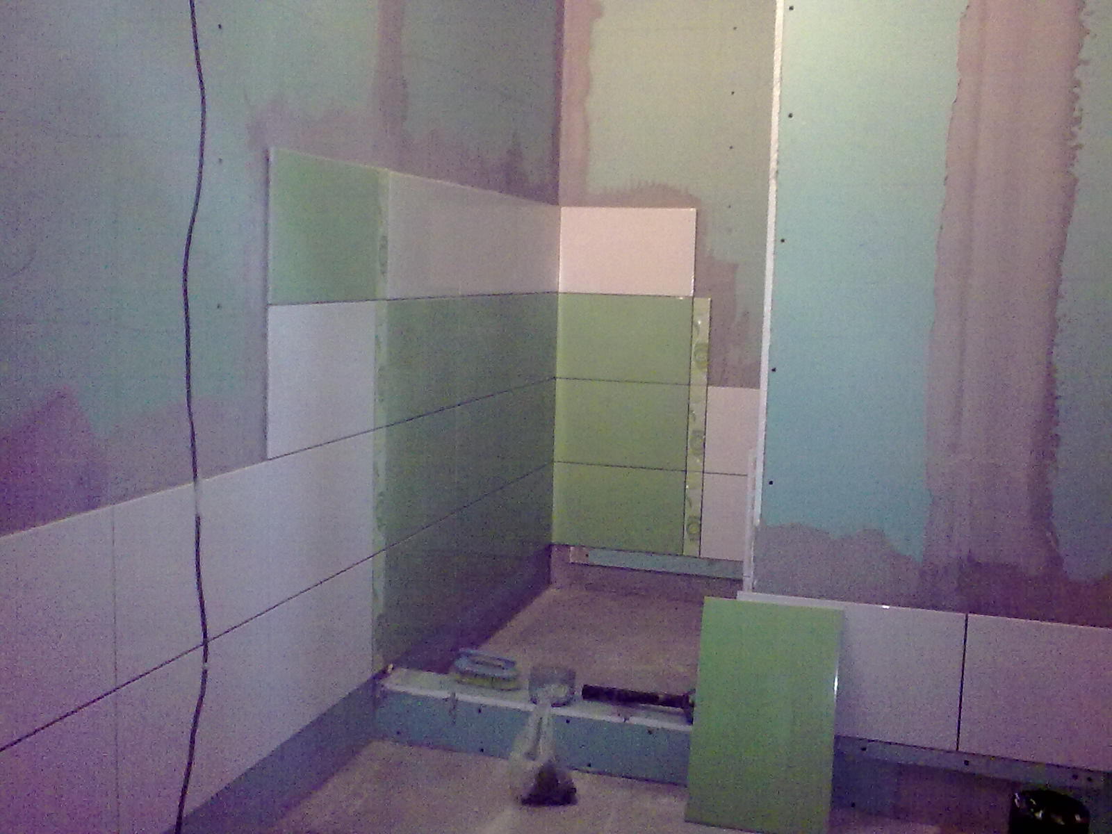

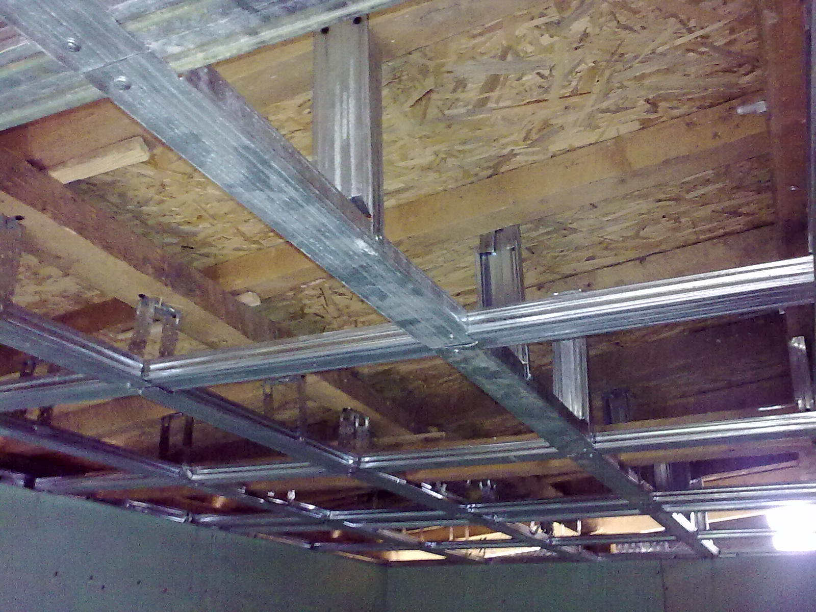

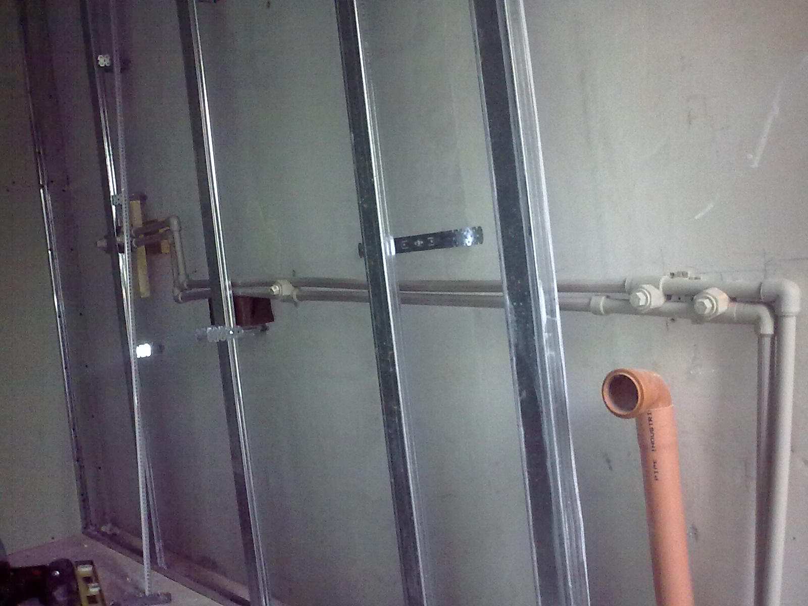

mavryt4o - майстор
промених проекта но да не мислите че се отказах напредвам малко по малко като за сам човек
